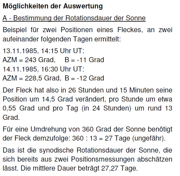

Hallo Sonnen Freunde,
SunMap
Ich brauche Hilfe
Positionsbestimmung von Sonnenflecken
Wie wird Rotationsgeschwindigkeit berechnet wird ?
wie kann man mit SunMap Sonnenflecken die Neigung der Achse messen ?
Bei der Rechnung habe ich was anders raus.
Meine Rechnung
Datum UT Grad LängGrad Breite Stunden
13,11,1985 14:15 AZM 243 -11 24
14,11,1985 16:30 AZM 228.5 -12
Differenz 14.5 Position um 14,5 Grad verändert,
0.60 Grad Pro Stunde
14.5 Grad in 24 Stunden
360 14.5 25 Tage Rotationsdauer des Fleck
Sonne Heft
Positionsbestimmung_2016
Möglichkeiten der Auswertung
A - Bestimmung der Rotationsdauer der Sonne
Beispiel für zwei Positionen eines Fleckes, an zwei
aufeinander folgenden Tagen ermittelt:
13.11.1985, 14:15 Uhr UT:
AZM = 243 Grad, B = -11 Grad
14.11.1985, 16:30 Uhr UT:
AZM = 228,5 Grad, B = -12 Grad
Der Fleck hat also in 26 Stunden und 15 Minuten seine
Position um 14,5 Grad verändert, pro Stunde um etwa
0,55 Grad und pro Tag (in 24 Stunden) um rund 13
Grad.
Für eine Umdrehung von 360 Grad der Sonne benötigt
der Fleck demzufolge: 360 : 13 = 27 Tage (ungefähr).
Das ist die synodische Rotationsdauer der Sonne, die
sich bereits aus zwei Positionsmessungen abschätzen
lässt. Die mittlere Dauer beträgt 27,27 Tage.
Sonnige Grüße
Manfred

Hallo Manfred,
ich weiß jetzt nicht, ob ich deine Frage richtig verstehe. Es geht daoch um das gleiche Beispiel aus dem SONNE-Heft?! In deiner Rechnung hast du die 14,5° Längendifferenz doch auch drin. Die zugehörige Zeitdifferenz ist aber nicht 24 Stunden (wie in deiner Rechnung), sondern 26h 15 min (wie im SONNE-Heft). Wenn du das als Zeitdifferenz nimmst, kann ich keinen Unterschied zum Heft erkennen.
Zum zweiten Teil der Frage: Hast du die Anleitung von sunmap? Da steht das glaube ich gut erklärt drin. Ich habe es jetzt aber gerade nicht parat.
