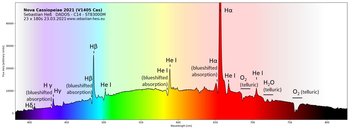

Nova_Cassiopeiae_2021_with_annotations.jpg [ 258.52 KiB | 3329 mal betrachtet ]
Nova Cassiopaiae 2021 - Nach langer Zeit wieder eine helle, leicht spektroskopierbare Nova! Ende März aufgenommen mit unserem gerade in Betrieb genommenen Remote-Teleskop und dem DADOS Spektrographen. Eindrucksvoll das P Cygni - Profil, wie es gerade am Anfang einer Nova durch das mit hoher Geschwindigkeit ausgeworfene Material entsteht. Zu jeder Emissionslinie gibt es unittelbar daneben eine blauverschobene Absorptionslinie.
In diesem Forum kennen natürlich fast alle dieses Linienprofil. Für diejenigen ihm noch nicht begegnet sind: Es entsteht durch das zum Beobachter mit hoher Geschwindigkeit hin bewegte Material durch Absorption des hellen Hintergrundleuchtens der Nova. Die Emissionslinien hingegen entstehen durch hinausgeschleudertes Material aller sonstigen Richtungen vor dem dunklen Hintergrund des Weltalls. Aufgrund der transversalen Bewegungsrichtung, ist hier im Mittel keine Dopplerverschiebung zu erwarten.
