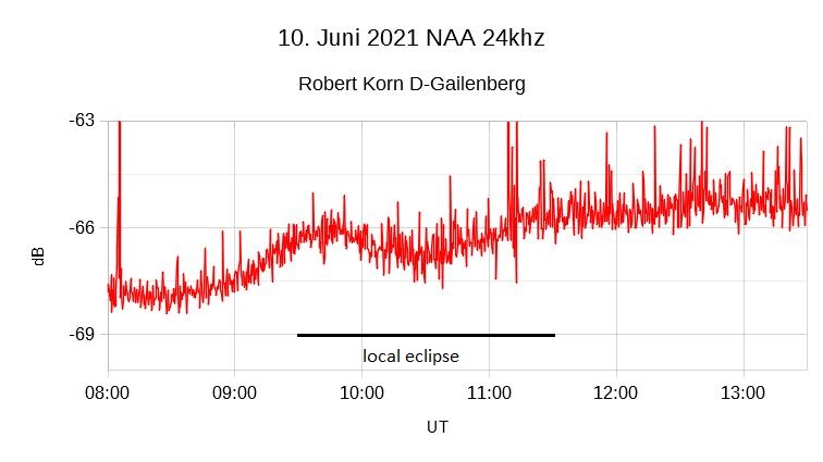

Hier meine Pegelaufzeichnungen vom 10. Juni:
10jun21_NAA_eclipse.jpg [ 58.53 KiB | 2536 mal betrachtet ]
Es gibt eine Anomalie zu Beginn der partiellen Finsternis: Der Anstieg um etwa 9:4o UT und der nachfolgende Abfall des Pegels sind ungewöhnlich. Hier etwa die Aufzeichnung von heute zum Vergleich. Normalerweise verläuft die Entwicklung des Signalpegels so:
11jun21_NAA.jpg [ 34.87 KiB | 2536 mal betrachtet ]

Hier habe ich die beiden plots noch einmal übereinandergelegt; die Anomalie zu Beginn der SoFi ist auffällig.
10und11jun21_SoFi.jpg [ 37.84 KiB | 2485 mal betrachtet ]
Grüße Robert

Kleiner Nachtrag:
Es erschließt sich nicht ohne weiteres, weshalb eine derart geringfügige Verfinsterung der Sonne einen merklichen Effekt auf den Signalpegel eines ca 6.500km entfernten Senders haben kann. Die Erklärung liegt im Signalweg, der einigermaßen längs des Finsternispfads verläuft. Dann genügt auch eine einmalige relativ geringe Veränderung des Niveaus der die Ionosphäre beaufschlagenden Strahlung, um die Radiowellen absorbierende niedrige D-Schicht zu schwächen. Und dann kommen die reflektierenden Eigenschaften der darüber liegenden E-Schicht zum Tragen, die zu einem Anstieg des Pegels führt.
Grüße Robert
