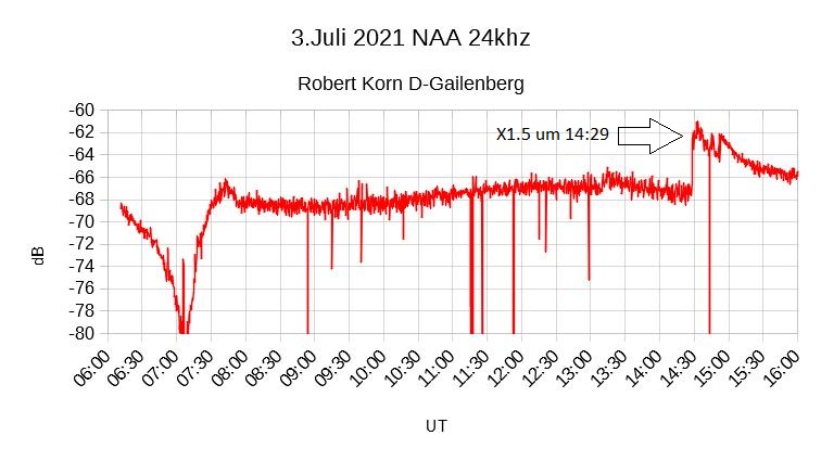

3jul21_SID.jpg [ 77.1 KiB | 628 mal betrachtet ]
Hier die Aufzeichnung vom Tag: Das M1.5 flare um 7:17 ist im alltäglichen "Morgen-Dip" des NAA Signals von der amerikanischen Ostküste abgesoffen und hat keine Marke hinterlassen. Das X1.5 um 14:29 hat ein Signalplus von 6 dB gebracht und zeigt den rasanten Anstieg der durch die Röntgenstrahlen verursachten "Aufregung" in der Ionosphäre. Und die Vorstellung ist wohl noch nicht zu Ende, morgen gehts weiter...
Grüße vom Berg - Robert
