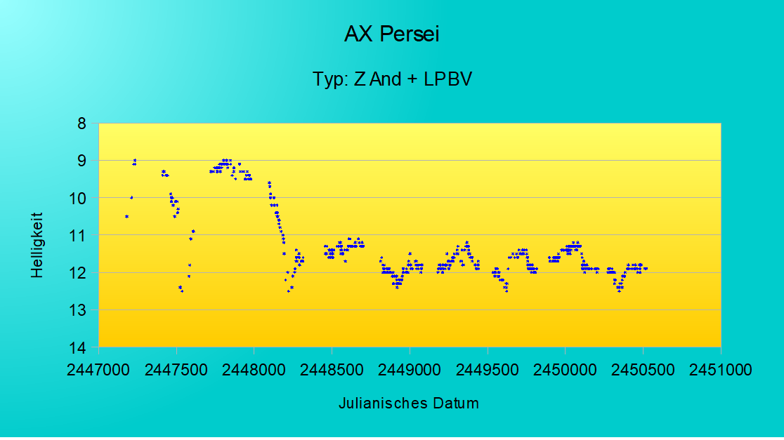

Moin,
auch wenn die Lichtkurve schon alt ist möchte ich sie hier zeigen. Bei AX Persei handelt es sich um einen symbiotischen Stern, der gleichzeitig ein langperiodischer Bedeckungsveränderlicher ist. Neben einem Ausbruch dieses Z And Sterns zeigt die LK die periodisch wiederkehrenden Bedeckungsminima. Aus der zeitlichen Distanz dieser Minima habe ich eine Periode von 680 +/- 9.4 Tagen ermittelt, was wohl eher zufällig dem gängigen Stand der Forschung entspricht.
Clear Skies
AX_Per.png [ 39.11 KiB | 391 mal betrachtet ]
