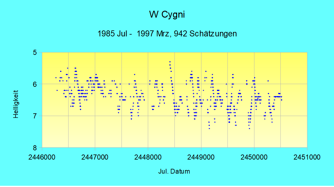

Mojn,
auf dem Weg zur Zwergnova SS Cyg kam ich immer an dem halbregelmäßigen Veränderlichen W Cygni vorbei, den ich im 7x50 Sucher meines Fernrohrs schätzte. Die Beobachtungen wurden zwischen Jul 1985 und März 1997 gemacht wobei sich insgesamt 942 Einzelschätzungen ansammelten, die ich nun in einer Gesamtlichtkurve hier vorstelle. Die Helligkeit dieses Veränderlichen variierte in diesem Zeitraum zwischen 5.2 und 7.5 Größenklassen. Der Stern pulsiert mit einer Periode von 131 Tagen, wobei noch eine Periode von 234 Tagen überlagert ist.
Ich zeige nun die Lichtkurve sowie die Bearbeitung mit dem Programm Period04 ( Copyright (c) 2004-2008 Patrick Lenz, Institute of Astronomy, University of Vienna ), die die Periodizität von W Cygni etwas deutlicher hervorhebt.
W_Cyg_1.png [ 23.02 KiB | 1276 mal betrachtet ]
W_Cyg_Period.jpg [ 407.21 KiB | 1276 mal betrachtet ]
