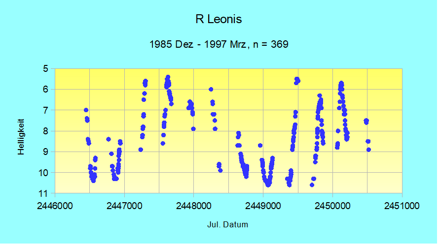

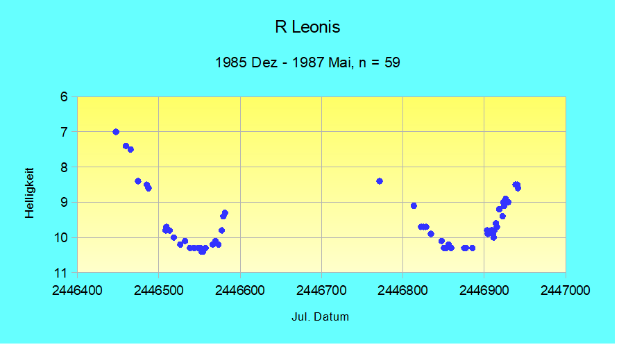

der Langperiodische Veränderliche R Leonis wurde von mir zwischen Dezember 1985 und März 1997 immer wieder aufgesucht und in der Helligkeit geschätzt. Die Ergebnisse dieser Langzeitbeobachtungsreihe möchte ich hier vorstellen. Bei einer Periode von 311 Tagen verschoben sich die Zeitpunkte für Maximum und Minimum um mehr als 50 Tage jährlich, so dass einige Maxima in die Zeit der Konjunktion mit der Sonne fielen, und der Stern sich am Tageshimmel oder in der Morgen- oder Abenddämmerung befand.
Die Gesamtlichtkurve sowie zeitlich gestreckte Ausschnitte daraus habe ich in den Anhang gepackt.
R_Leo_1.png [ 17.25 KiB | 812 mal betrachtet ]
R_Leo_2.png [ 14.95 KiB | 812 mal betrachtet ]
