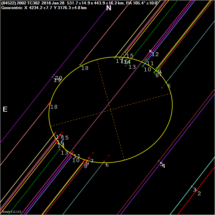

Eine Sternbedeckung durch (84522) 2002 TC302 wurde im Januar 2018 erfolgreich in Europa beobachtet und bestätigte eher den geringeren Wert des Durchmessers.
84522 2002 TC302 2018 1 28.png [ 108.55 KiB | 5270 mal betrachtet ]
Abb 1. - Die erfolgreiche Beobachtung im Jahr 2018. Database Occult, D. Herald.

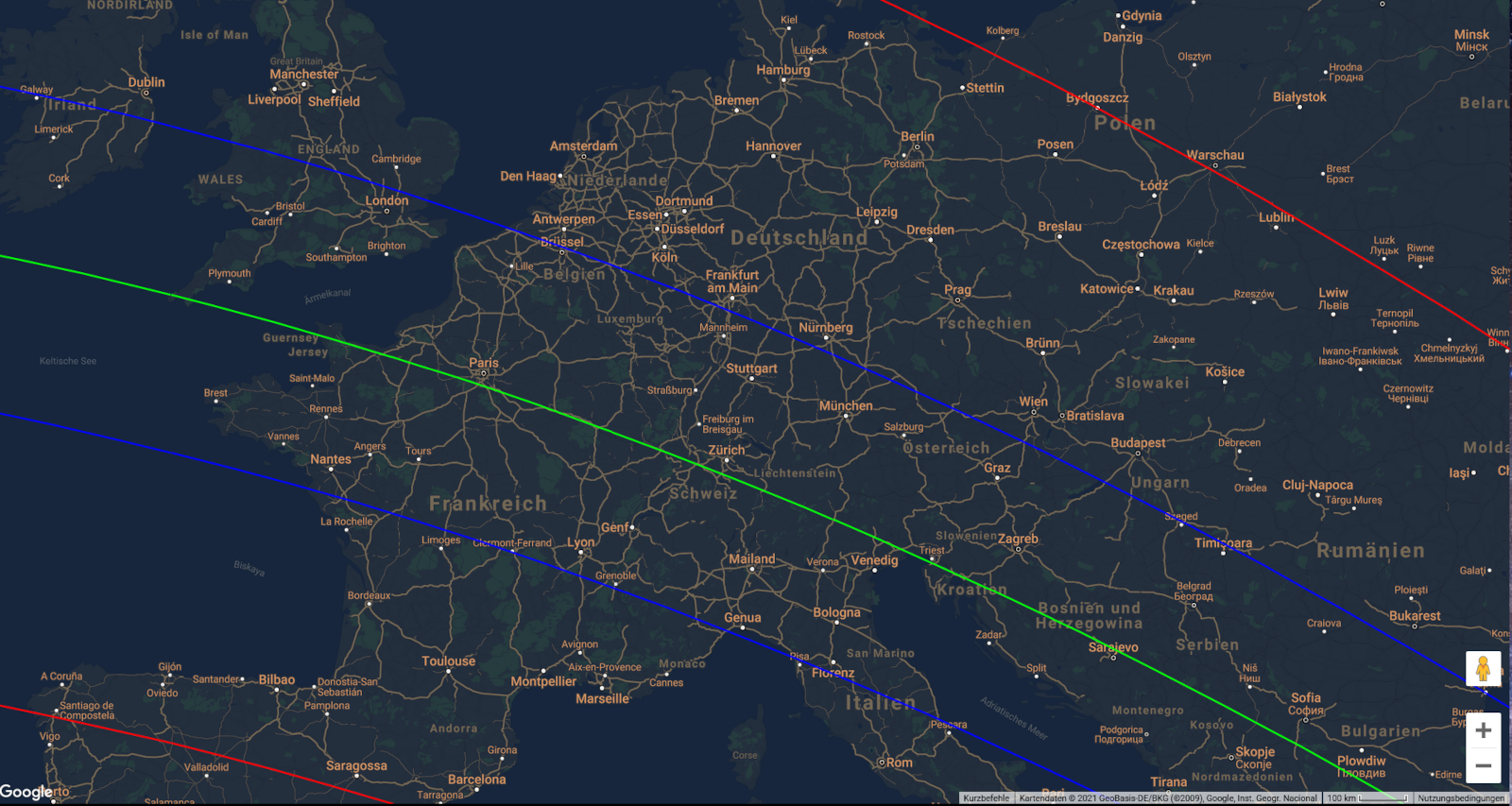

Nach der Pfadberechnung von Steve Preston (IOTA) mit Daten von JPL Horizons und dem Gaia EDR3 Katalog der ESA erstreckt sich der fast 600 km breite Pfad im deutschsprachigen Raum über Österreich, der Schweiz und den Süden Deutschlands. Die 1-sigma Grenzen sind weit und decken ganz Deutschland ab.
Central Europe.png [ 1.3 MiB | 5270 mal betrachtet ]
Abb. 2 - Screenshot des Pfads nach Berechnungen mit Daten von JPL Horizon und Gaia EDR3. Die Pfadgrenzen sind in blau dargestellt. Die 1-sigma Fehlergrenzen sind rot. Irgendwo innerhalb dieser Fehlergrenzen findet die Sternbedeckung mit einer Wahrscheinlichkeit von 68 % statt. OW Cloud, H. Pavlov.

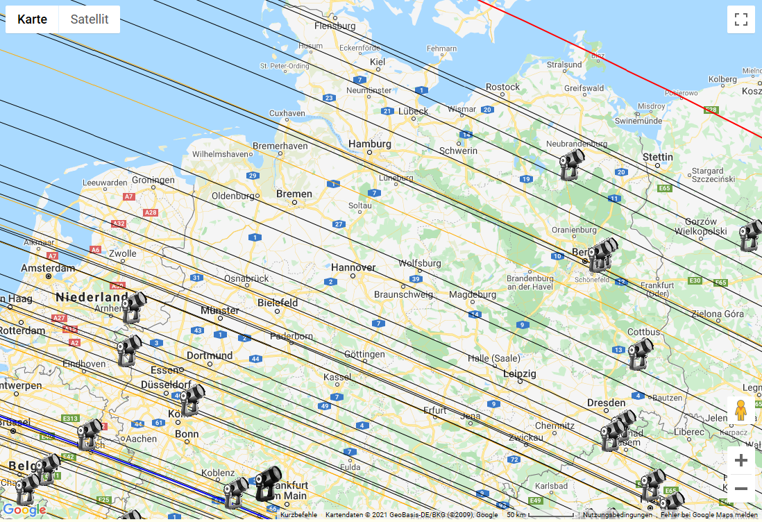

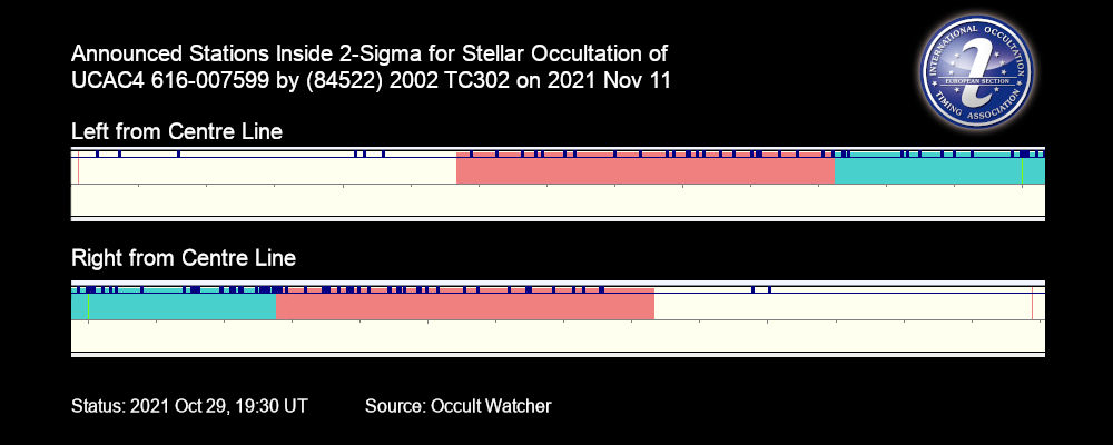

Bis heute Abend (29. Oktober) sind 110 Stationen zur Beobachtung der Sternbedeckung durch (84522) 2002 TC302 am 11. November auf Occult Watcher auf beiden Seiten des Atlantiks angemeldet.
Allerdings gibt es noch Lücken in der Abdeckung des Pfads und der Fehlergrenzen.
Hier ist das aktuelle Pfaddiagramm aus Occult Watcher:
110_stations.png [ 58.64 KiB | 5131 mal betrachtet ]

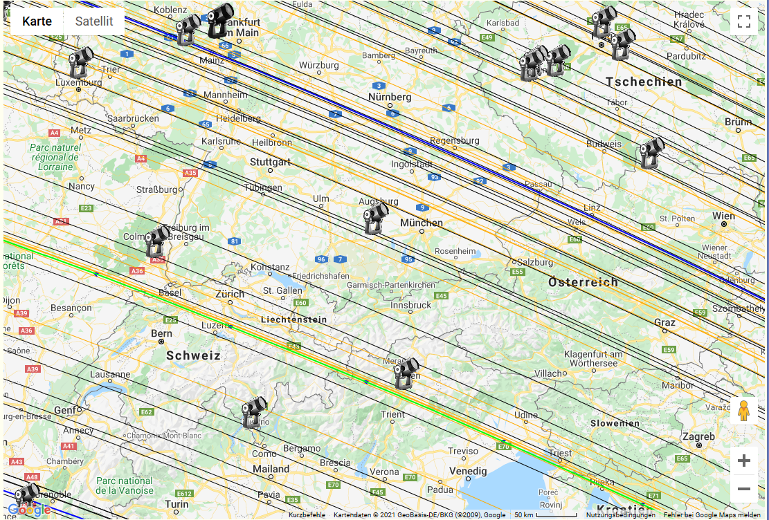

Auf den Karten in Occult Watcher für den deutschsprachigen Raum sind die gemldeten Stationen sowie die Pfadsehnen eingezeichnet. Die Zentrallinie ist grün dargestellt, die Pfadgrenzen in blau und die 1-sigma-Fehlergrenzen in rot. Auf jeder Sehne steht mindestens eine Station. Eine solche Station muss nicht zwingend in Europa sein, da der Schattenpfad sich auch über Nordamerika erstreckt. Pfadsehnen in braun haben eine verminderte Genauigkeit, weil die Station die geografische Position mit geringer Auflösung angegeben hat oder weil die Beobachtungsteilnahme unsicher ist.
110_D-Nord.png [ 1.05 MiB | 5131 mal betrachtet ]
110_D-Süd.png [ 1.43 MiB | 5131 mal betrachtet ]
Wir stellen fest, dass innerhalb des Pfads Stationen im Süden und Südwesten Deutschlands, in Österreich und der Schweiz Lücken füllen könnten. Auch im Nordosten Österreichs, in der Mitte und im Norden Deutschlands fehlen Sehnen in der 1-Sigma Fehlerzone.

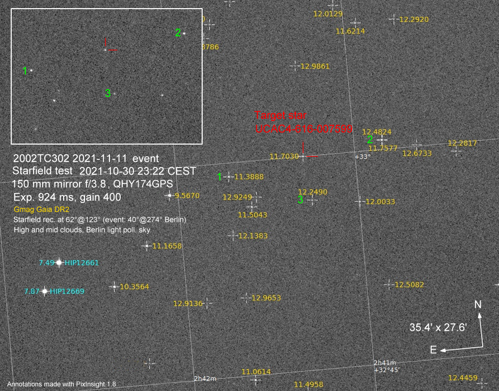

Dr. Christian Weber (IOTA/ES) hat am 30. Oktober eine Testaufnahme des Sternfeldes mit den Zielstern der Sternbedeckung durch das TNO (84522) 2002 TC302 erstellt.
Mit einem f3,8/150mm Spiegel und einer QHY174M-GPS hat er bei einem leicht bewölkten Himmel aus Berlin heraus das folgende Bild aufgenommen. Obwohl der Zielstern dabei 62 Grad hoch am Himmel stand und zum Bedeckungszeitpunkt seine Höhe "nur" 40 Grad beträgt, zeigt die Aufnahme doch deutlich, dass eine Beobachtung der Sternbedeckung auch in der Großstadt und mit einem kleinen Instrument möglich ist.
Vielen Dank an Christian für diesen Test!
Star_Field.png [ 991.75 KiB | 5077 mal betrachtet ]
Oliver

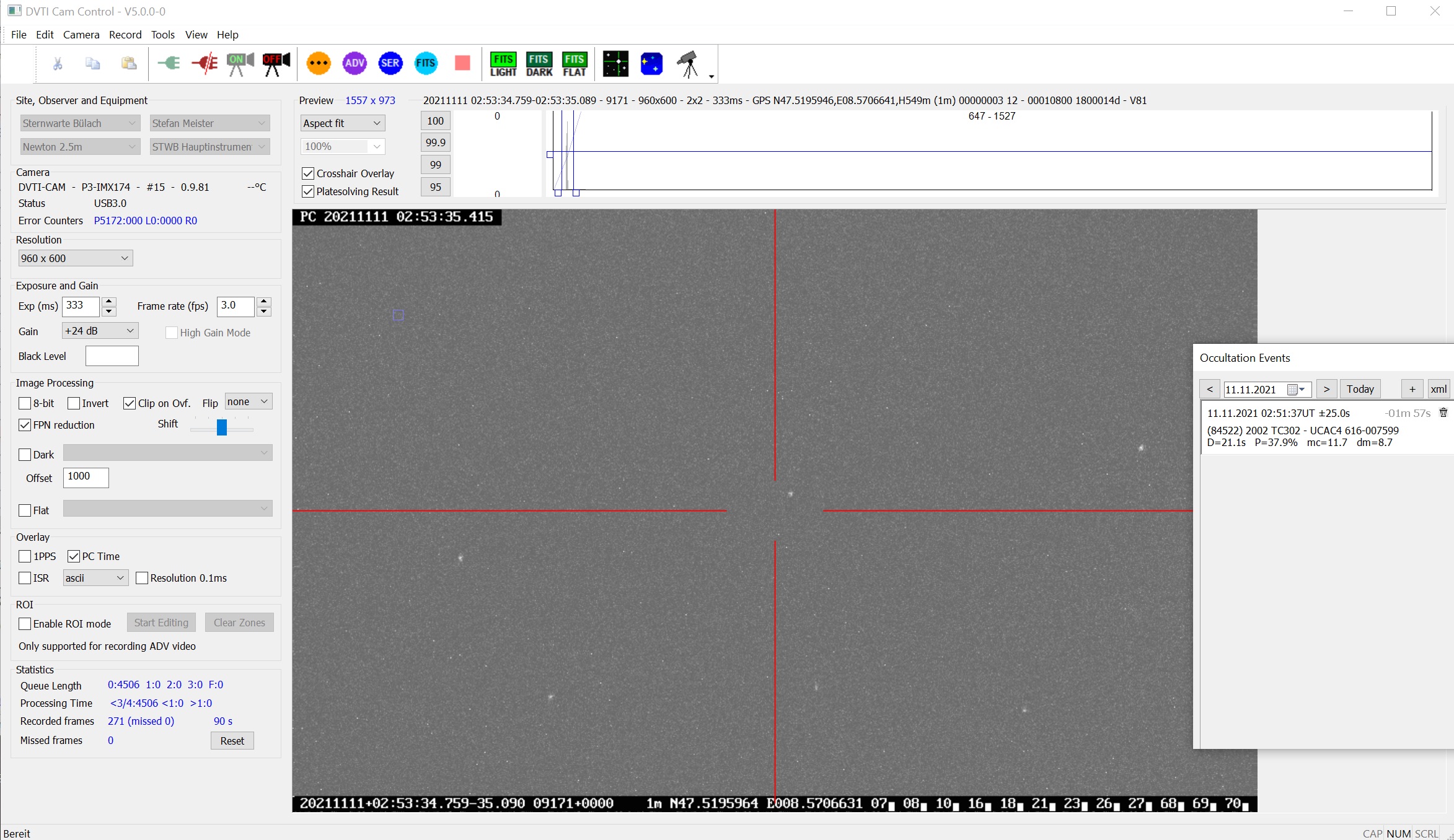

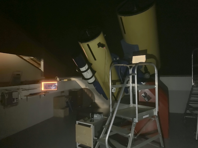

BeitragVerfasst: 11. November 2021, 06:21:17 AM
Beiträge: 69
Wohnort: Eglisau, Schweiz
Hallo zusammen
Sieht so aus, als wäre dieses Ereignis in weiten Teilen Mitteleuropas negativ gewesen und der Pfad tatsächlich etwa 400 km südlicher verlaufen. In Bülach (42km NE der Zentrallinie) hatten wir Nebel, der Zielstern war aber mit einer etwas längerern Belichtungszeit (3 fps) klar zu halten und zeigte leichte nebelbedingte Schwankungen, analog zu den Vergleichssternen. Also eine klare negative Bedeckung.
Gruss
Stefan
