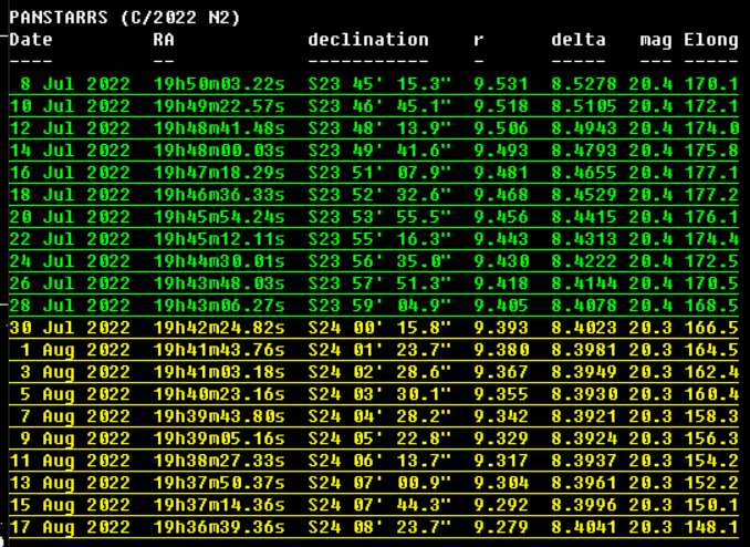

auch CBET 5148
COMET C/2022 N2 (PANSTARRS)
Helligkeit Mitte Juli ca. 20.0 mag, H = 7.5, 2.5n = 8
C2022N2_Ephem.png [ 46.48 KiB | 837 mal betrachtet ]
