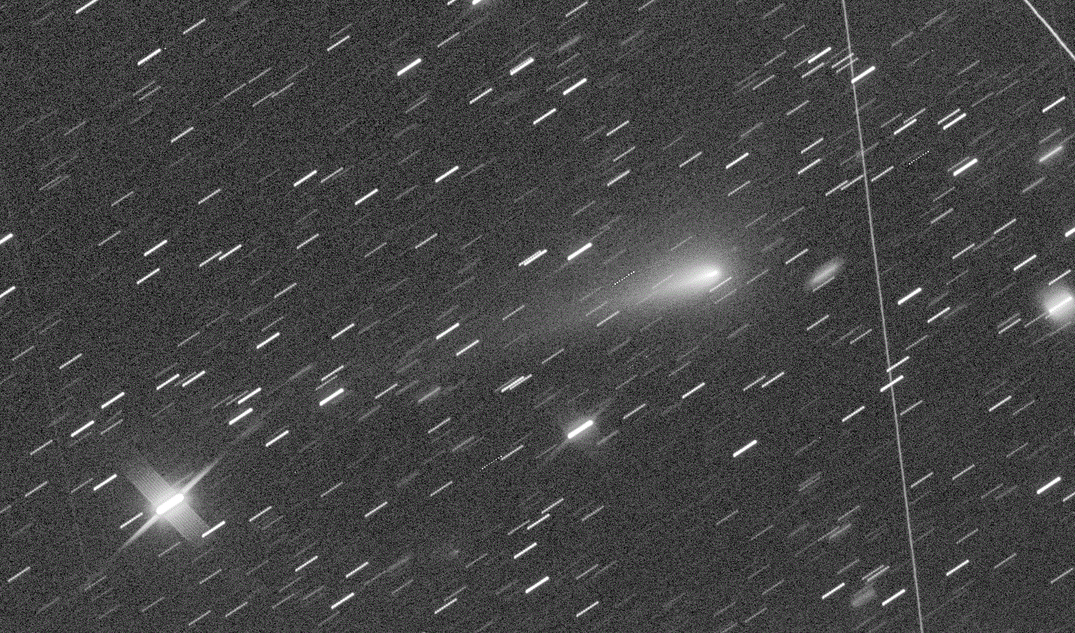

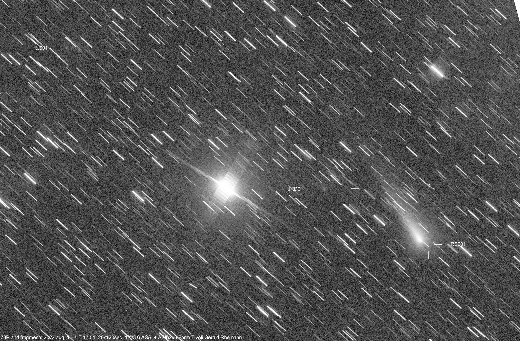

Hallo Ich habe auf der NEOCP Seite ein neues Objekt gelistet. JD001 ist ein extrem schwaches, diffuses Objekt 16' von 73P entfernt. Die Bewegung passt zum Bild eines Fragments.
Wir werden versuchen, das Objekt zu bestätigen. Es ist nur rund 19m0 und sehr diffus. Gruß Michael
73P20220723allneg.gif [ 4.05 MiB | 33077 mal betrachtet ]
73P20220723UT1735.jpg [ 1.77 MiB | 33077 mal betrachtet ]

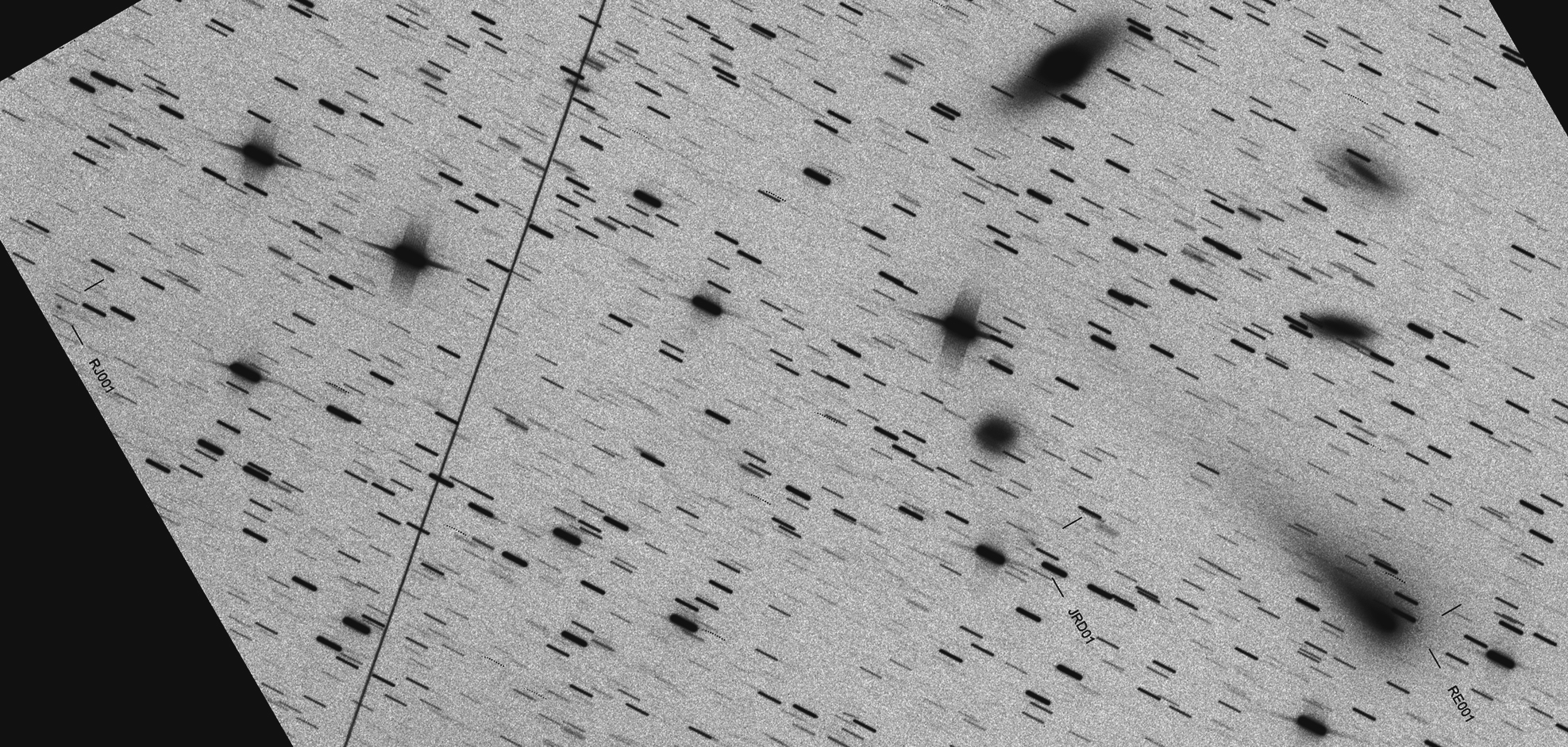

Hallo Uwe
Leider war das Objekt heute Abend überhaupt nicht mehr eindeutig, ich habe daher Peter Veres informiert, die Beobachtung zurückzuziehen.
Dafür ist jetzt in 22' Abstand ein Objekt klar zu sehen, das sich auch wie 73P bewegt. Es stand am Tag zuvor auf einer Strichspur.
Aber bevor ich es publiziere, möchte ich noch eine Nacht auf den Kometen halten.
lg Michael
73P20220724ut1733sec12x150 Kopie.jpg [ 2.32 MiB | 33036 mal betrachtet ]
JD0022022jul24.gif [ 5.13 MiB | 33036 mal betrachtet ]

Ich habe noch einmal neue Flats und Darks geladen, die Objekte sind weiterhin da und bewegen sich.
JD001 ist eindeutig länglich, JD002 ca 25" rund und kaum kondensiert. Die Aufnahmeserie kommende Nacht wird weisen, ob
die Objekte real sind.
73P20220724ut1733sec9x150 Kopie.jpg [ 2.08 MiB | 33010 mal betrachtet ]

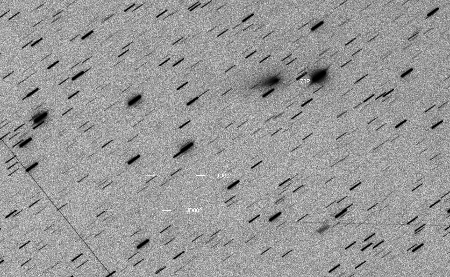

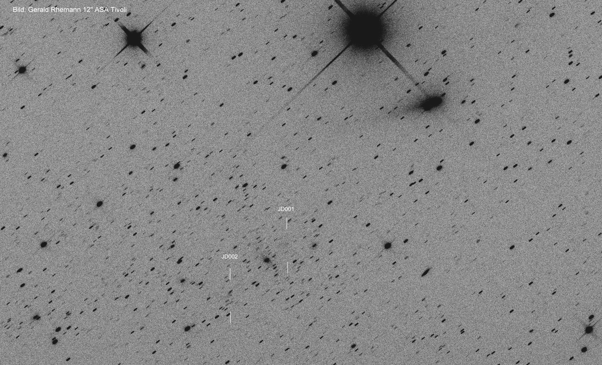

Gute Nachrichten von 73P. Neben der Hauptkomponente gibt es definitiv zwei Fragmente zu sehen. JD001 war am 25.7. 17' und JD002 22,5' entfernt.
Beide Fragmente sind nicht heller als 19mag und zeigen Schweif von 25-35".
Entscheidend für die Bestätigung waren Aufnahmen von Gerald Rhemann auf Tivoli, der 12" Astrograph dort zeigt die Fragmente deutlicher als der H8 auf Hakos.
Die Bilder von heute zuerst Tivoli, dann Hakos
Gruß Michael
73P20220725.jpg [ 1.4 MiB | 32972 mal betrachtet ]
vier_2.jpg [ 2.7 MiB | 32972 mal betrachtet ]

Korrektur, das erste Bild ist von Hakos

Heute (26. Juli 18.00 UT) konnte ich die Fragmente mit 20" aufnehmen. JD001 war 18m9 hell mit 13" Koma und 55" Schweif, JD002 war 19m1 mit 10" Koma und 45" Schweif.
Die beiden Objekte sind seit Tagen stabil sichtbar und könnten es noch einige Zeit sein. Gruß Michael
73Pfragmente20220726.JPG [ 1.13 MiB | 32913 mal betrachtet ]

Update - Auch am 30. Juli waren beide Fragmente weiter vorhanden. Die Helligkeit stagniert, es gibt keinen erkennbaren Aufwärtstrend seit 1 Woche. Die Frage ist, was sehen wir nach dem nächsten Vollmond?
JD001JD002jul30.gif [ 2.91 MiB | 32733 mal betrachtet ]
73P20220730UT1759sec10x180w_3sss.jpg [ 1.95 MiB | 32733 mal betrachtet ]

Hallo Die Story mit den Fragmenten geht weiter. Nach Vollmond sind zwei weitere Fragmente aufgetaucht. Ein Objekt steht nur 70" von der Hauptkomponente entfernt und wurde von Gerald Rhemann auf Tivoli entdeckt. In 13' Entfernung ist ein etwas hellerer kleiner Schweifkomet mit 19m0/5 sichtbar geworden der zeitgleich auf Hakos und Tivoli entdeckt wurde. Das Objekt ist auf der NEO Seite als JD001 gelistet. Geralds Objekt haben wir unter RE001 vermessen. Die Sache zeigt, dass es von der Hauptkomponente offenbar ständig Nachschub an neuen Minikometen gibt.
Von den zwei vor 3 Wochen entdeckten Objekten konnte ich heute 73Pbv gerade noch als unkondensiertes Objekt mit 20m5 nachweisen. 73Pbu ist offenbar schon verglüht.
Es ist durchaus möglich, dass wir bis Ende September noch mehr zu sehen bekommen.
Gruß Michael

Geralds Aufnahme vom 14.8. zeigt die neuen Fragmente schön

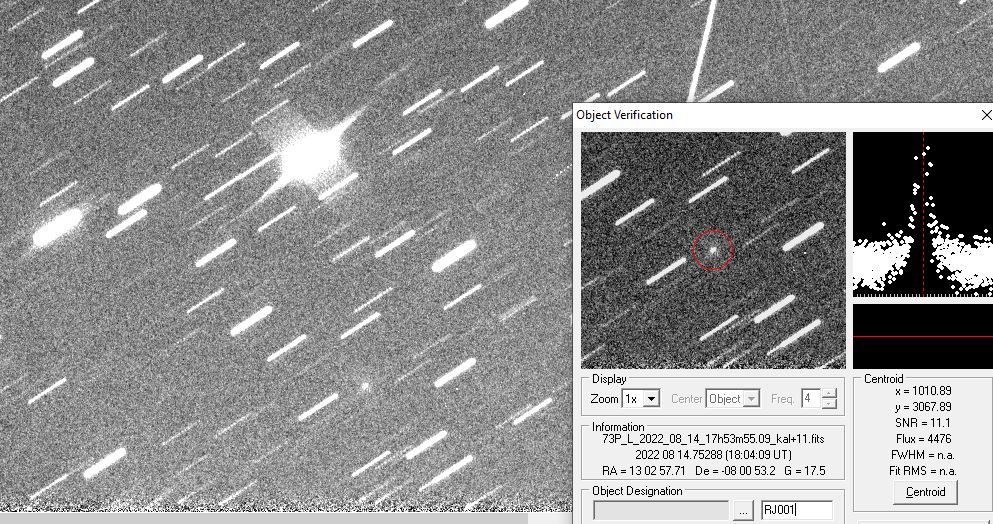

Wir haben noch ein Fragment entdeckt. Es ist das hellste Objekt bisher mit 18mag, aber es steht fast 50 Bogenminuten von der Hauptkomponente entfernt, daher ist es uns bishe nicht aufgefallen.
Ich habe ihn die Bezeichnung RJ001 gegeben. Peter Veres vom MPC hat mitgeteilt, dass es keine Notwendigkeit gibt, Fragmente auf der NEOCP-Seite zu listen. Wir sollen unter der Betreffzeile NEW COMET und den gegebenen Bezeichnungen weiter einsenden. Das tun wir gerade. Gruß Michael

Aufnahmen vom 14.8. zeigen RJ001 bei 17m5 mit 45" Koma und zentraler Verdichtung. Am 13.8. ist von diesem Objekt nichts zu sehen >19m0-5.
Es dürfte also vom 13. auf 14.8. richtig gezündet haben. Gruß Michael

BeitragVerfasst: 17. August 2022, 18:01:11 PM
Beiträge: 728

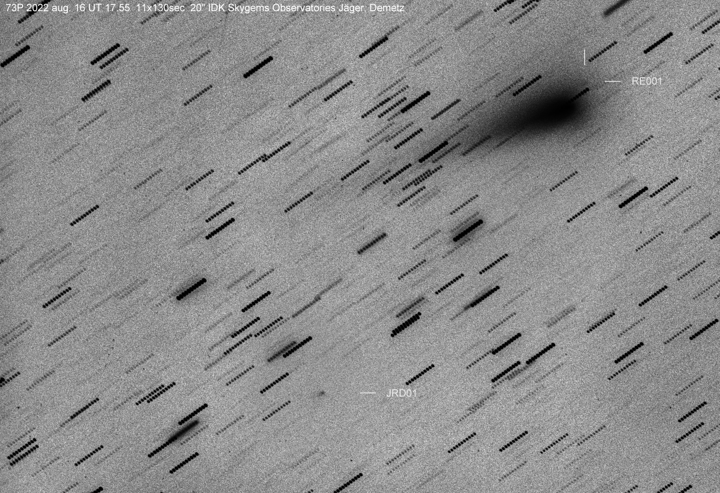

Danke Steffen, der geht leider nur Remote. Vom 16.8. gibt es auch neues Material. Ein Bild von Gerald mit dem 12" auf Tivoli und zwei mit dem 20" von mir und Lukas Demetz auf Hakos.
RJ00120220816UT1755sec11x13.jpg [ 1.31 MiB | 31806 mal betrachtet ]
REandJRD0120220816.jpg [ 1.41 MiB | 31806 mal betrachtet ]
73P20220816UT1751sec20x120web.jpg [ 2.74 MiB | 31806 mal betrachtet ]
