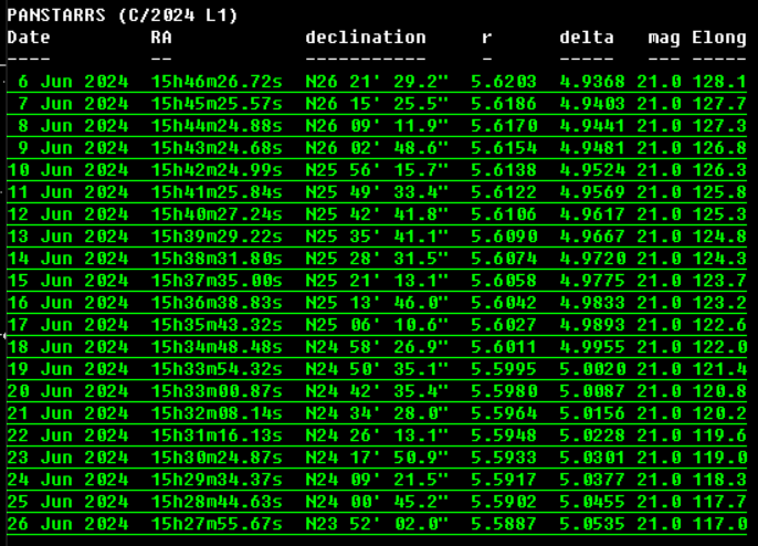

MPEC 2024-L59 :
R. Weryk reports cometary activity of an asteroidal NEOCP candidate on
a Centaur-like orbit (first reported by Pan-STARRS 2 - F52 on Jun. 1 UT) after
stacking eight 45-second w-band discovery images, noting a condensed 0".5 coma.
Prediscovery positions were reported back to Apr. 2024.
https://minorplanetcenter.net/mpec/K24/K24L59.html
COMET C/2024 L1 (PANSTARRS)
Helligkeit ca. 21 mag, H = 10.0, 2.5n = 10
C2024L1.png [ 45.07 KiB | 18336 mal betrachtet ]

Adrien Coffinet schreibt auf der Mailingliste, dass sich dieser Komet in einer 13:4-Resonanz mit Jupiter befinden könnte. Die Umlaufzeit lt. Bahnelementen ist 38,4 Jahre, 4/13 davon sind 11,81 Jahre.
