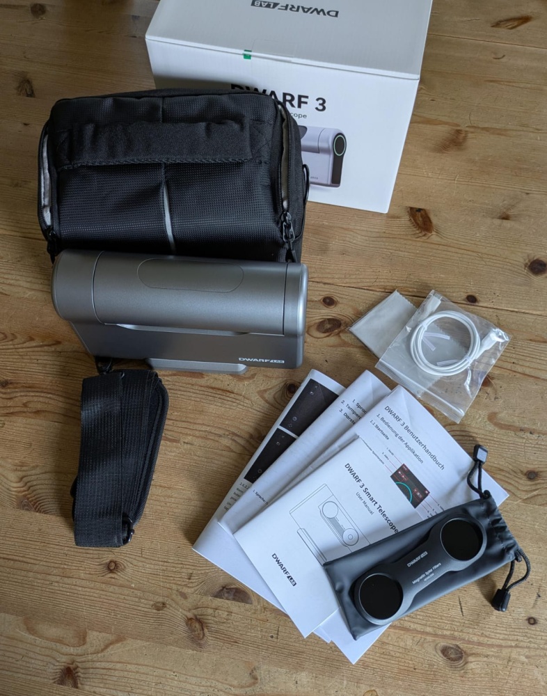

Was ist in der Kiste?
dl2.jpg [ 274.44 KiB | 17359 mal betrachtet ]
Das Teleskop selbst, eine Tragetasche, ein magnetischer Sonnenfilter, Putztuch, USB-Kabel und ein kleines Anleitungsheftchen. Im Netz gibt es eine sehr ordentliche deutsche Anleitung, ich habe sie ausgedruckt.
