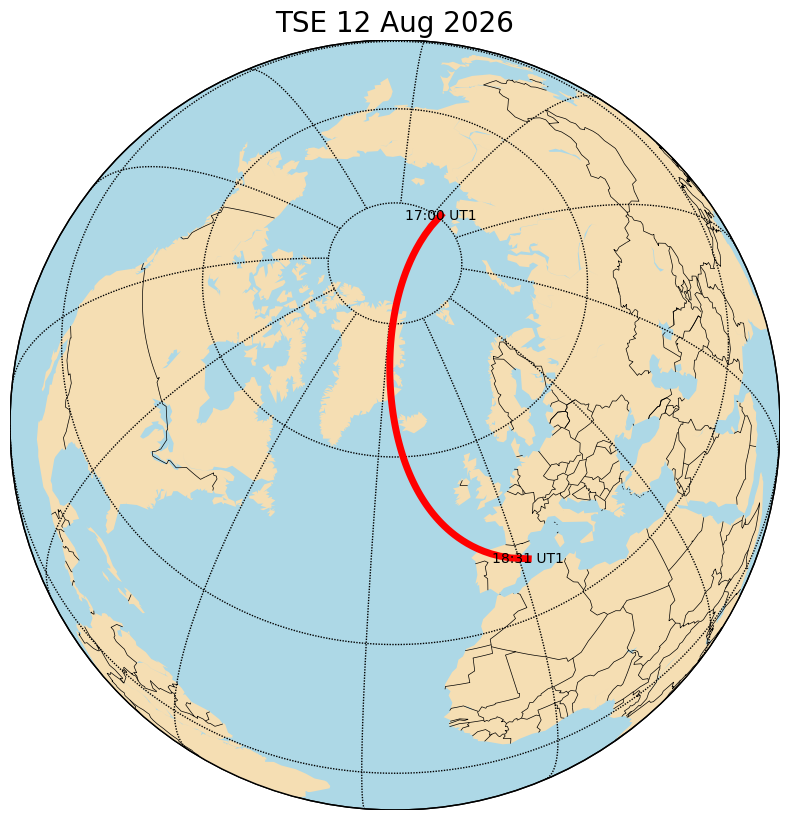

Ich hab noch ein bisschen unter teilweiser Verwendung von Uwes Code an eigenem geschraubt und die verschiedenen Berechnungen in ein größeres Python-Skript integriert:
https://github.com/phtnnz/astropy-workb ... bessel3.py
Das ist Teil meiner Astropy-Werkstattumgebung und braucht noch einiges "Zubehör":
https://github.com/phtnnz/astropy-workbench
Grafik mit Zentrallinie ist auch eingebaut, siehe Anhang.
plot.png [ 256.52 KiB | 2392 mal betrachtet ]
BeitragVerfasst: 01. November 2025, 16:41:04 PM
Beiträge: 1975
Im Rahmen dieser Aufsatz-Serie wird es auch eine Weltkarte geben. Nicht nur mit der Zentrallinie sondern mit dem gesamten Finsternisverlauf. Alles ohne zusätzliche Module, nacktes Python und eigener Code.
