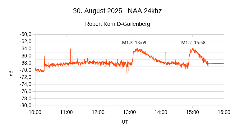

 Betreff des Beitrags: Re: SID-Aktivität
BeitragVerfasst: 31. August 2025, 08:43:56 AM
Beiträge: 365
Guten Morgen
NAA war einige Tage außer Betrieb, zudem hatten wir hier an den Alpen einiges an Gewittern, sodaß nicht viel aufgezeichnet werden konnte. Und das, was aufgezeichnet wurde, war ohne Belang...
Gestern am 30. August kam dann neue Aktivität auf, die sich in den Folgetagen fortsetzen soll. Hier der plot mit den Marken zweier kräftiger flares am Nachmittag:
25aug25_NAA.png [ 34.73 KiB | 6554 mal betrachtet ]
Grüße vom Berg - Robert

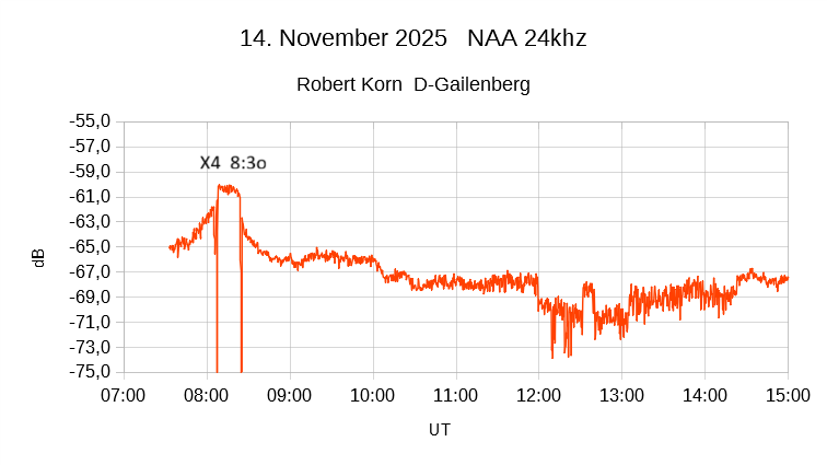

BeitragVerfasst: 14. November 2025, 18:29:11 PM
Beiträge: 365
In den letzten Wochen hatte ich einiges Pech mit meinen Gerätschaften, sodaß mir das eine oder andere Bemerkenswerte durch die Lappen gegangen ist...
Heute war alles in Ordnung und so konnte ich das enorme X4 kurz nach Einschalten am Vormittag mitnehmen. Hier der plot:
14nov25_NAA.png [ 36.41 KiB | 3404 mal betrachtet ]
