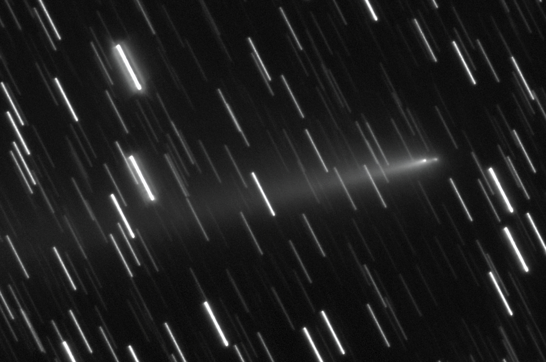

Beiträge: 734
Da ist ein >2,5° Ionenschweif sowie zwei Staubschweife. Wer hätte das gedacht
Aufnahme vom 29.10. 40min mit 11" RASA
