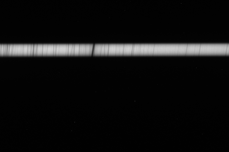

Hallo Freunde,
anbei eine Aufnahme mit meiner Spaltbeobachtungskamera (ST-4). Sie zeigt Jupiter auf dem (horizontal im Bild liegenden) 0,050mm-Spalt meines Lhires III.
Und das Licht, das durch den Spalt gefallen ist, hat das Spektrum erzeugt, das als zweite Abbildung angehängt ist. Etwas links der Mitte die starke Halpha-Linie. Deutlich kann man die vom rotierenden Jupiter modifizierten Linien des reflektierten Sonnenlichts sehen: Sie stehen schief. Dagegen stehen die terrestrischen (Wasser)Linien senkrecht.
Ich habe diese Aufnahme eigentlich für Thomas Bergmann gemacht, damit er mal sieht, wie so ein Spalt aussieht. Weil es so schön geworden ist, habe ich die Aufnahmen ins Forum gestellt.
Durch systematische Messung der Spaltbilder des Jupiters in verschiedenen Orientierungen (relativ zur Rotationsachse des Planeten) lässt sich seine Rotationsgeschwindigkeit bestimmen, ein klassischer Anwendungsfall der Spektroskopie.
Herzliche Grüsse
jupiterspektrum.png [ 99.52 KiB | 6433 mal betrachtet ]
jupiter_auf_Spalt.png [ 6.37 KiB | 6433 mal betrachtet ]

Hallo Lothar
Dann kannst du ja jetzt auf Grund der Neigung relativ zu den
terrestrischen Linien die Rotationsgeschwindigkeit von Jupiter
berechnen. Das wurde vor etwa 100 Jahren zum ersten Mal
gemacht.
Gibt es dazu eine Formel oder eine Seite im Netz ?

Hallo Freunde,
ja, dazu gibt es einen sehr schönen und bebilderten Beitrag am Beispiel des Saturn im Buch von Prof. Schlosser (Uni Bochum): Challanges of Astronomy - Hands-on Experiments for the Sky and Laboratory, Springer-Verlag, Kapirel 9.
Das Buch ist vermutlich zuerst in deutsch gedruckt worden.
Norbert

Beim Spalt entlang dem Äquator wird bei Planeten effektiv die Rotation
+ Wolkengeschwindigkeit (wenn mit Atmosphäre und sehr groß) + RV
bestimmt.
Beim Spalt über die Pole kann dann für die Kalibrierung die RV über die
Linienverschiebung auch alleine bestimmt werden.
Da gibt es einige interessante Experimente (u.a. auch Uranus) !
