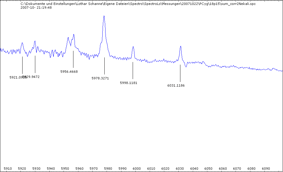

Gott sei Dank hat das Wetter gehalten so daß ich heute Abend das Spektrum von P Cyg komplettieren konnte. Der gesamte Bereich zwischen 6820 A und der Hgamma-Linie ist jetzt lückenlos durchgemessen. Erste Auswertungen ergeben eine gute Reproduzierbarkeit der Linien und ihrer Profile, wie sie im Spektrenatlas von Otmar enthalten sind. Es fehlt praktisch nichts. Anliegend ein Beispiel von FeIII und SiII-Linien in Emission.
Ich werde meine Spektren mit dem Spektrum von Otmar vergleichen und schauen, welche Linien variabel sind.
Anschließend werde ich das Ergebnis zur Verfügung stellen.
Beste Grüsse
PCyg_18p15_20071022.PNG [ 19.26 KiB | 69323 mal betrachtet ]
BeitragVerfasst: 23. Oktober 2007, 23:49:32 PM

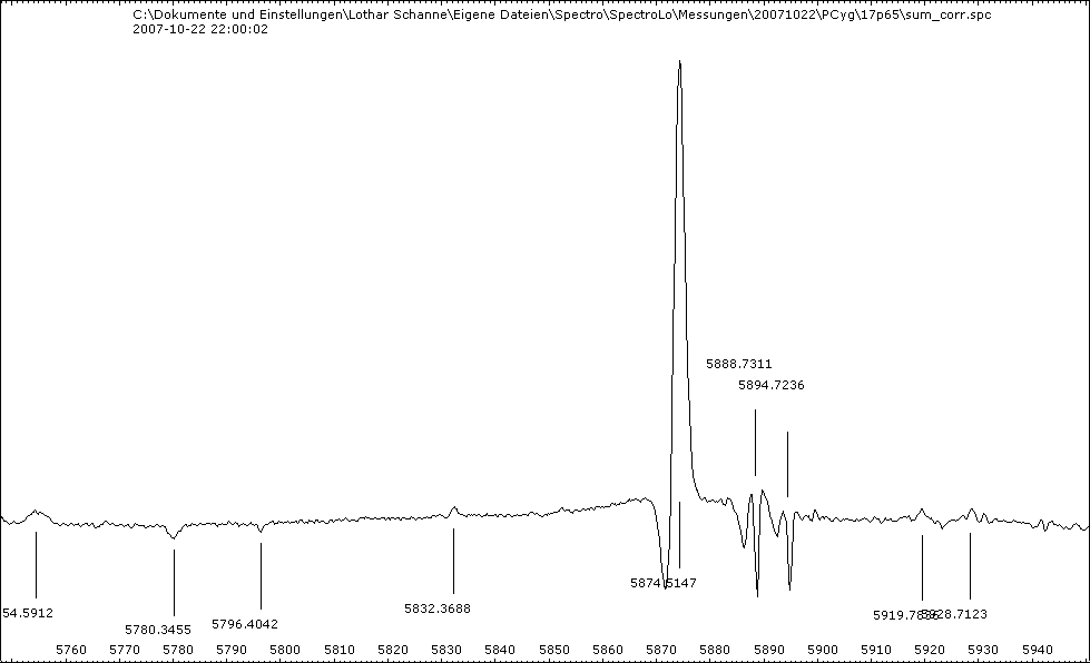

Hallo Freunde.
es ist einfach so schön, dass ich es wie unter Zwang hier vorstellen muss.
Unten der Spektrenfaden eines Ausschnitts von P Cyg -wie aufgenommen - und dazu die Auswertung. Ich finde es nicht nur interessant sondern auch schön... einfach ästhetisch. Sowas begeistert mich immer wieder auf's Neue. So macht Wissenschaft Spaß !
Liebe Grüsse
PCyg_17p65_20071022.PNG [ 20.71 KiB | 69321 mal betrachtet ]
PCyg_17p65_SpektrenfadenPNG.png [ 5.67 KiB | 69321 mal betrachtet ]
