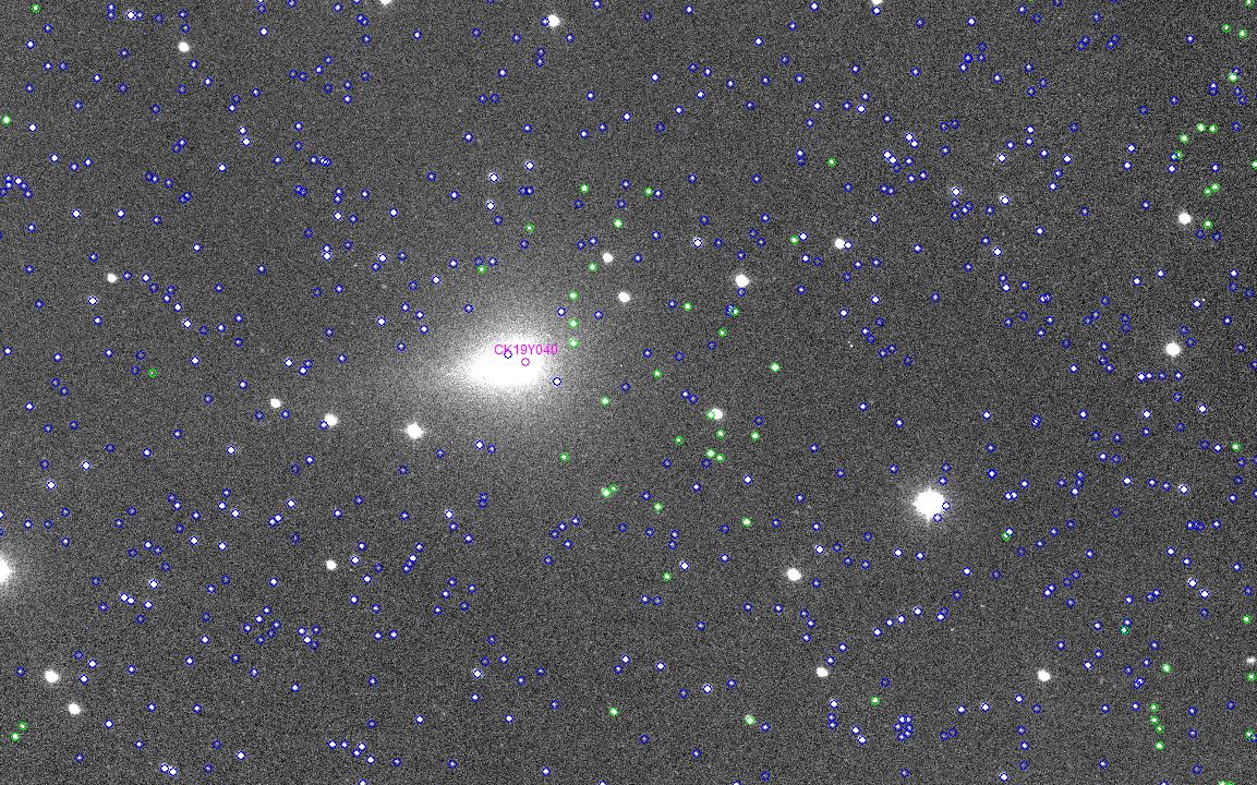

da deine Beobachtungen so schön homogen sind, habe ich eine weitere Auswertung angestoßen, und zwar nur auf Basis der pseudo-visuellen Beobachtungen von Thomas und Steffen. Hier ist der mathematisch optimale Abknickpunkt bei 1,99 AE, das war schon am 2. März. Da das Stück mit dem geringeren Anstieg entsprechend länger ist, ist die Genauigkeit dieses jetzt vorhandenen Aktivität höher. Es ergibt sich rechnerisch n=7,9, das ist immer noch steil, aber nicht untypisch für dynamisch alte Kometen.
Wenn ihr alos diesen Messungen mehr vertrauen wollt, dürft ihr euch über eine günstigere Prognose freuen: Nämlich -8 mag im Maximum und -6 mag zu Ende der Sichtbarkeit am 25. Mai.
Sollte sich dies bewahrheiten, dann wäre es neben einem Großen Kometen ein groer Triumph für diese von Thomas entwickelte Auswertemethode.
19x4ps.jpg [ 335.71 KiB | 14053 mal betrachtet ]

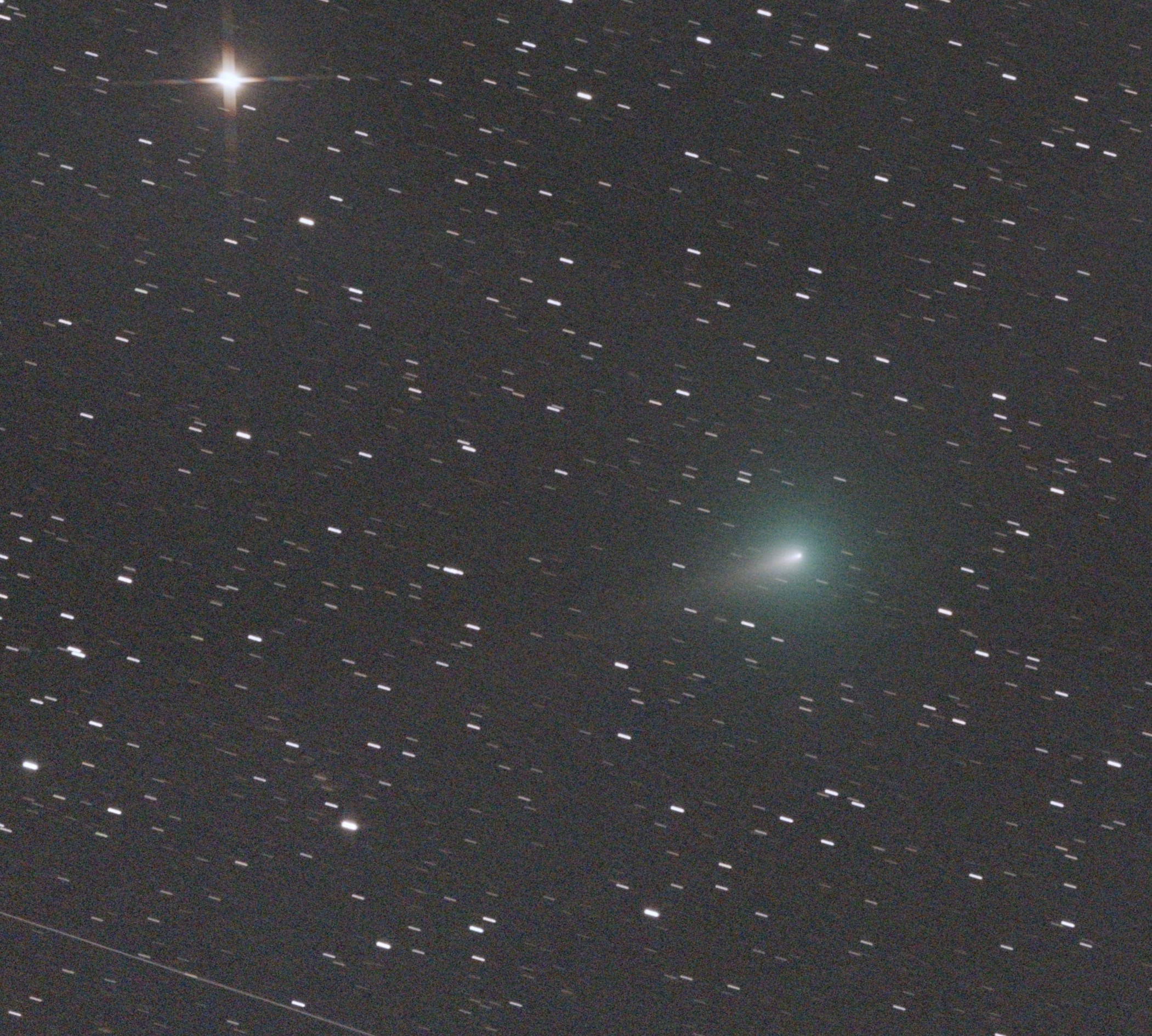

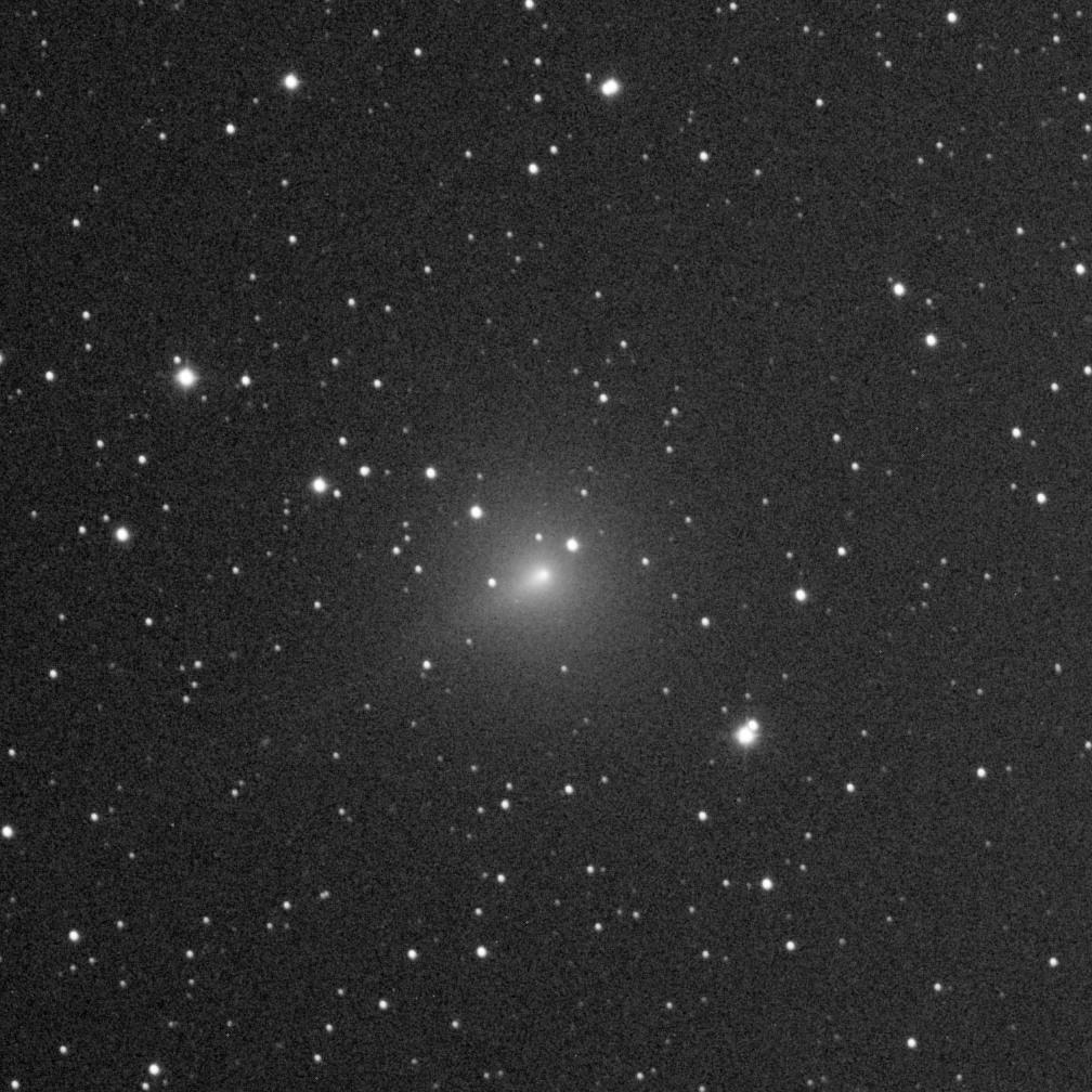

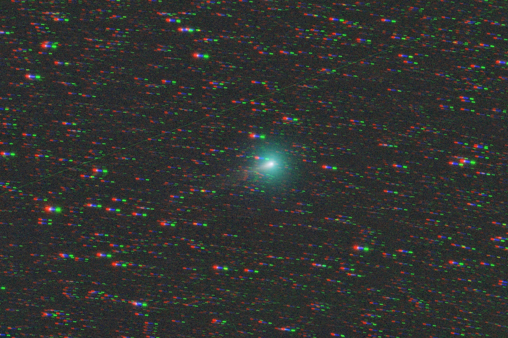

hier eine Animation vom Fr, den 27.03, 10x3min (RASA8, ASI533 L-Kanal). Der Schweif entwickelt sich aber an Helligkeit sehe ich keine große Zunahme in den letzten Tagen... (24-27.3).
Leschko
141730.gif [ 8.11 MiB | 14024 mal betrachtet ]

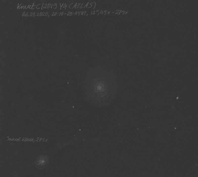

Beiträge: 102

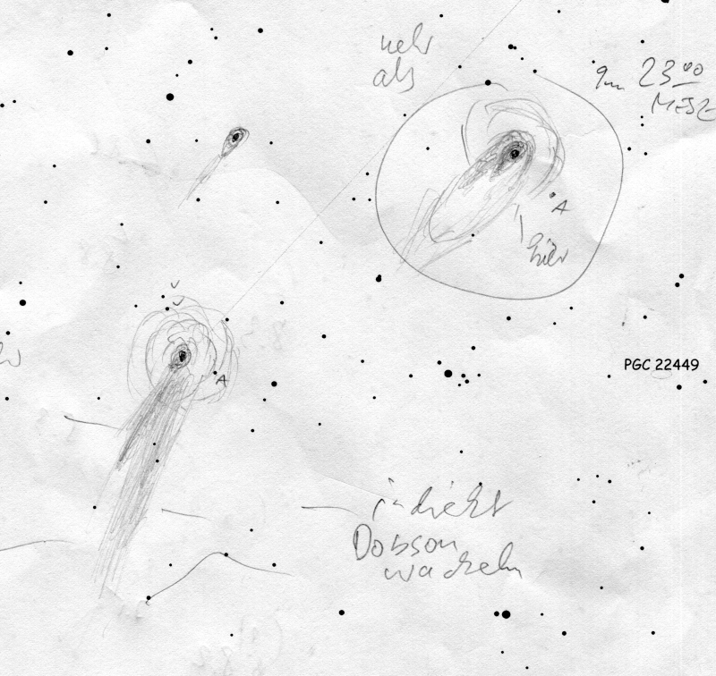

schon seit einer Weile lese ich hier in diesem Forum mit. Hier ist ja ein großer Teil der Fachgruppe Kometen versammelt.. Drum habe ich jetzt beschlossen, mich hier auch mal anzumelden. :-)
Ich bin total begeistert von all den tollen Fotos und Prognosen hier im Thread! @Michael: Mir gefallen die Fotos von dem Kometen mit galaktischem Cirrus im Hintergrund, weil man damit abschätzen kann, wie schwach die äußeren Komaausläufer sind. Der Cirrus ist ja schon 25 mag/Quadratbogensekunde und schwächer.

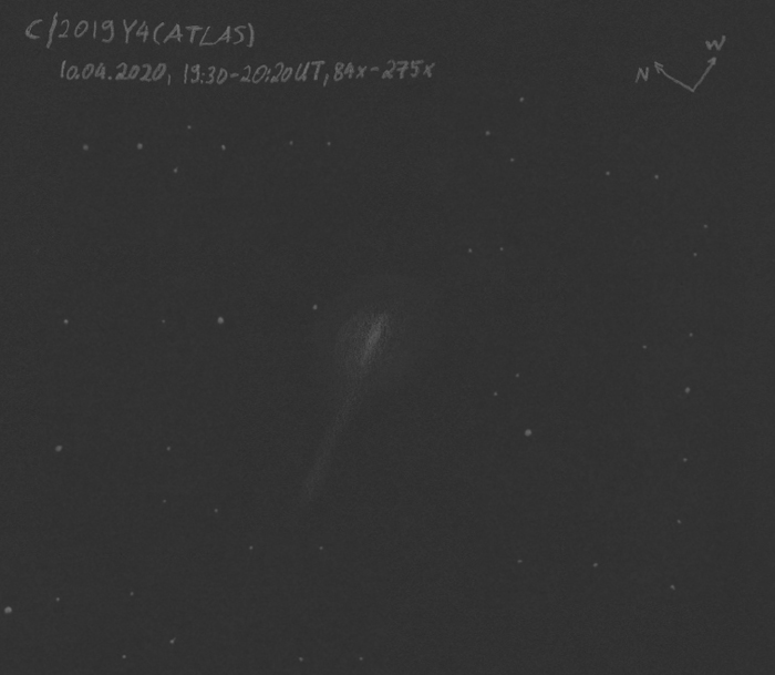

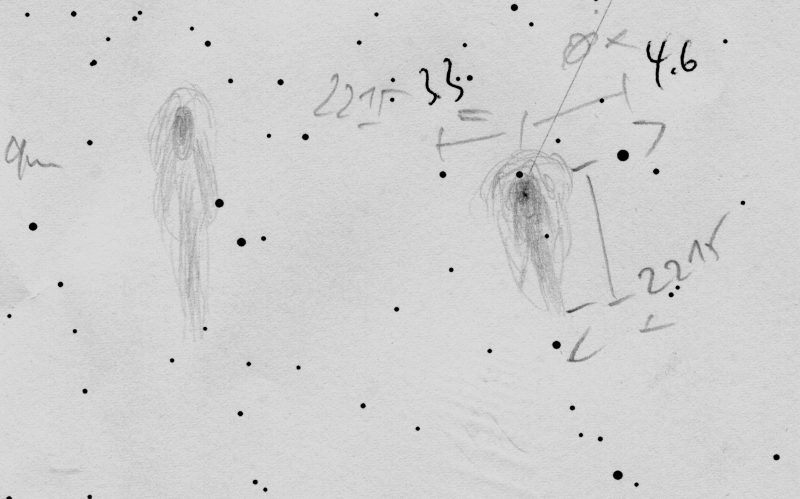

Hier ist mal eine Zeichnung, die ich am 26.03. am 12-Zoll Dobson gemacht habe. Bei 49x - 84x Vergrößerung fand ich die äußere Koma am besten erkennbar (zumindest das, was man visuell erkennen konnte). Aber dafür bei 168x - 275x Vergrößerung die innere Koma am besten. Es lohnt sich also, verschiedene Vergrößerungen durchzuprobieren. Bei 275x konnte ich einen Schweifansatz umgeben von einer etwas aufgefächerten Struktur erkennen, ähnlich wie auf Uwes Zeichnung oben.
Clear skies
C2019Y4Robin20200326.jpg [ 192.25 KiB | 14011 mal betrachtet ]

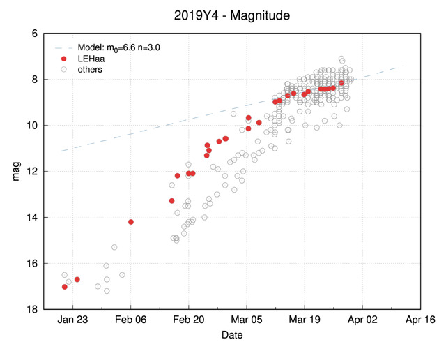

Ich klinke mich noch mal in die Reihe der Lichtkurvenanalysen und Prognosen ein ...
Der Komet hat nun doch schon einen recht kräftigen Einbruch der Helligkeitsentwicklung gezeigt. Das wurde bereits von einigen Beobachtern richtig festgestellt. An dieser Stelle möchte ich eine erste Analyse der neuen Entwicklung zeigen. In der unten dargestellten Lichtkurve sind meine eigenen Messungen mit großer Apertur hervorgehoben. Die Koma ist seit Mitte März praktisch nicht mehr angewachsen - ganz im Gegensatz zur rasanten Entwicklung in den sechs Wochen davor - und beträgt etwa ein halbes Grad. Dafür ist der innere Bereich wesentlich kompakter geworden, die Flächenhelligkeit nimmt nach außen hin jetzt zügig ab, sodaß Helligkeitsmessungen und Schätzungen viel genauer werden. Die Passage durch Himmelsgegenden mit galaktischem Cirrus hat daher auch nicht sehr gestört.
Der Helligkeitsanstieg der letzten 2 Wochen sieht sehr linear aus und hat sich vermutlich auf dem neuen Niveau stabilisiert. Die Ausgleichsrechnung unter Verwendung meiner Beobachtungen (und zweier Aufnahmen von Michael Jäger, vielen Dank!) nach dem 10. März ergibt einen Aktivitätsparameter
n = 3.0 +-0.4
und eine mittleren Unsicherheit der Einzelmessung von 0.07 mag.
Die tatsächliche Unsicherheit des Wertes von n ist natürlich größer, der angegebene Wert ist rein rechnerischer Natur und man weiß natürlich nicht, was der Komet noch vor hat. Trotzdem denke ich, man muß die Erwartungen nach unten schrauben: rechnerisch käme man jetzt auf eine Perihelhelligkeit von m=+1.8 +-1mag.
Dennoch sollten wir ein spannendes Objekt sehen. Der Komet wird schließlich noch ein paar hunder mal heller und die gegenwärtige Schweifentwicklung läßt auf weitere tolle Aufnahmen und Beobachtungen hoffen.
Bleibt alle gesund!

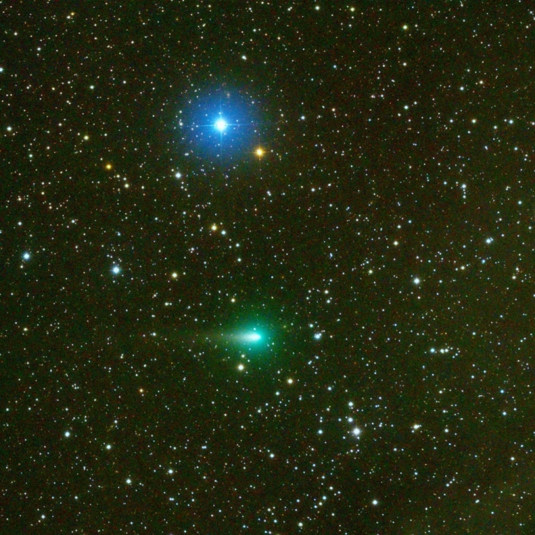

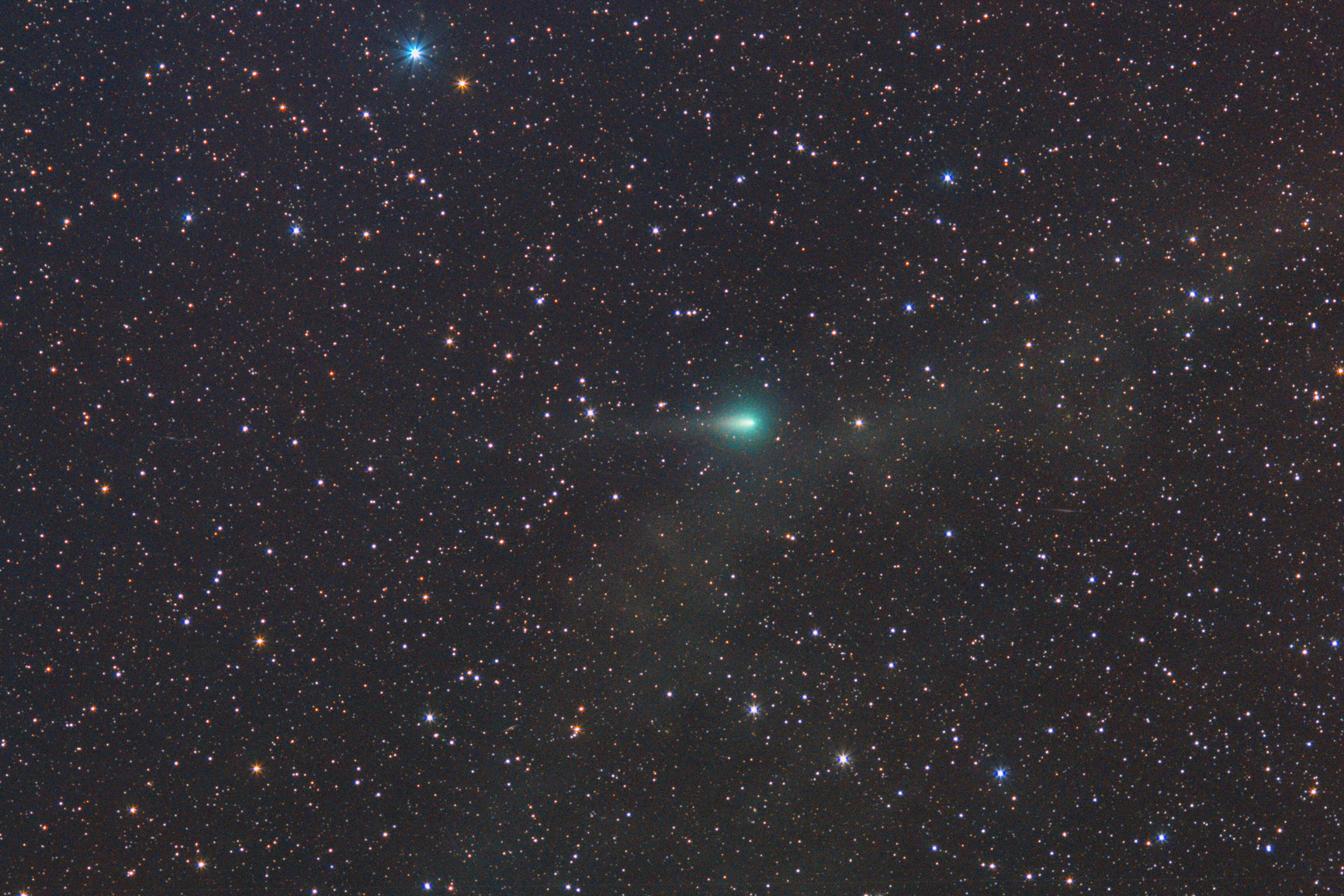

Hallo auch das ERscheinungsbild stagniert. Einzig der Schweif kommt mir von Tag zu Tag eine Spur heller vor. Bild vom 30.3. UT 22.30 lg MJ
2019Y420200330ut2230rgbweb.jpg [ 1.93 MiB | 13810 mal betrachtet ]

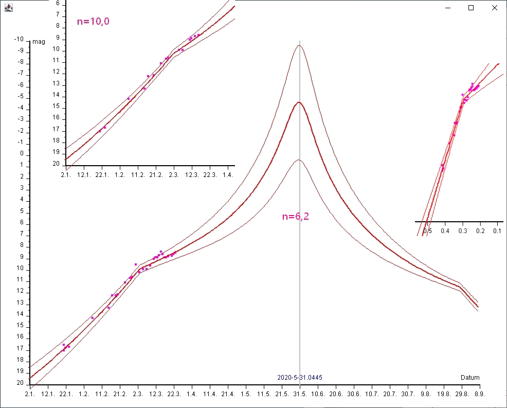

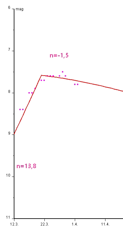

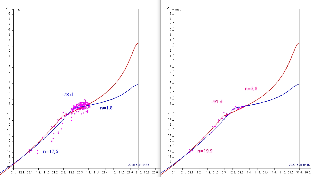

Nachdem nun etwas mehr Werte im abflachenden Bereich vorliegen, kann ich Grund für etwas Hoffnung geben. Wahrschnlich war es so, dass Teile der visuellen Beobachter in der Magnituden-Euphorie gefangen waren und tendenziell etwas zu große Helligkeit berichteten. Jetzt, nachdem die Abflachung der Kurve nicht mehr zu leugnen ist, nähert sich dies dem Normalzustand wieder an.
Der Effekt hiervon ist nun, dass er lange Anstieg etwa überschätzt wird (ein nur geringer Fehler), aber der kurze flache Zwei mit der niedrigen Aktivität unterschätzt. Ich gebe hier die Resultate nur der elektronischen Messungen an, von Thomas und Steffen. Mit einem ordentlichen Kurvenstück ergibt sich derzeit ein n=6,2 und eine Maximalhelligkeit von -4 mag. Abknickpunkt ist bei 1,97 AE, fast unverändert zur vorigen Analyse. Die Analyse berücksichtigt Werte bis zum 23. März.
Ich habe auch mal nur Thomas Werte benutzt (wie er selbst) und komme auf n=10 (noch höher). Mir fehlen allerdings die letzten Werte, meine Liste seiner Werte geht nur bis zum 16.3.
Ich gebe die geozentrische Helligkeit an, und zwei Insets. Eines mit einem Ausschnitt der heliozentrischen Kurve, und eines mit Thomas' Daten. Gerade die heliozentrische Kurve zeigt, dass diese Aktivität wohl nicht irgendein Abgrenzungsfehler ist.
Der Wert von n um 6 jetzt sind rechnerisch ziemlich sicher, das sieht man auch an der Grafik. Was wir nicht wissen: Ob es bei dieser Aktivität bleibt, oder ob wir uns mit einem weiteren Einbruch abfinden müssen oder gar einem Zerfall.
200401Analyse.jpg [ 175.02 KiB | 13653 mal betrachtet ]

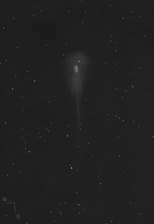

Beiträge: 734

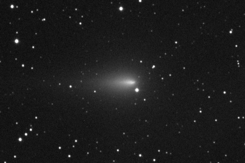

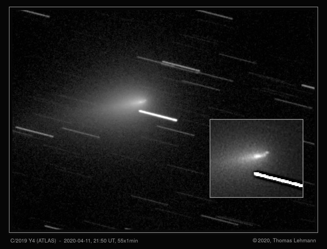

Hallo die von Andreas angesprochene Auflösung des Kometen halte ich auch für möglich. Der Stopp in der Entwicklung deutet dies an. Allerdings ist es noch zu früh, um zu sagen, ob und wann der Komet aufhört aktiv zu sein. Die meisten Kometen, die sich aufgelöst haben, waren bei diesem Sonnenabstand auch nicht so aktiv wie dieses Exemplar.
Ich würde noch warten, bis er R-1.0 AE erreicht hat, schaut er dann genauso aus und wird er nicht heller, ist der weitere Weg vorgezeichnet.
Das Bild von letzter Nacht zeigt, dass der Schweifansatz weiterhin hell ist, aber nicht länger wird. Die Koma schrumpft. Bild mit Tele f-280mm lg Michael
2019Y420200402ut220-1.jpg [ 2.37 MiB | 13444 mal betrachtet ]

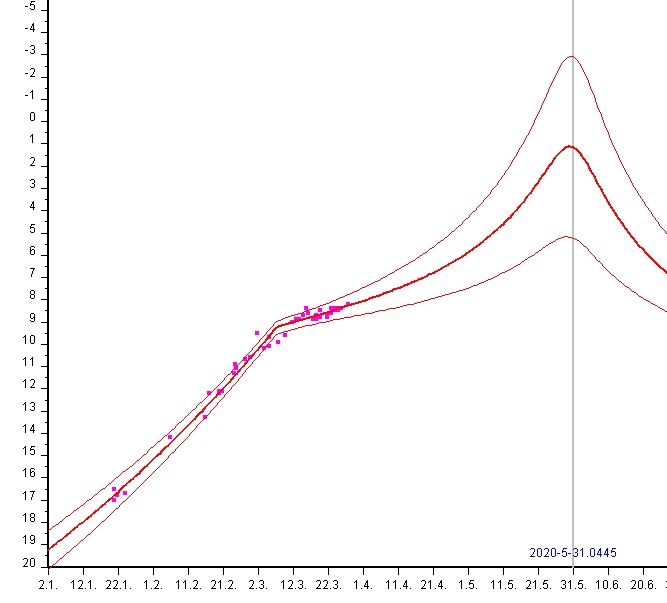

Gestern isnd noch ein ganzer Schwung Auswertungen von Thomas hereingekommen, auch die visuellen Beobachter waren fleißig.
Ich habe wieder beide Auswertungen gerechnet, alle Daten und nur die Airtools-Ergebnisse. Diesmal habe ich die Daten übereinandergelegt. Ich kann in meinem Programm derzeit keine Messwerte hervorheben, deshalb gibt es zwei Grafiken.
Blau sind die Prognosen gemäß visuell, rot gemäß Airtools. Der Unterschied ist groß, etwa 8 mag DIfferenz in der Maximalhelligkeit.
Was man deutlich sieht: DIe SUmme der visuellen Werte nach dem Abknicken gleich eher einem Schrotschuss, da kann man verscheidene Geraden durchlegen, welche visuell plausibel erscheinen. Hier müssen wir auf jeden Fall auf die Messungen nach der Mondpause warten. Das Ergebnis jetzt ist rein rechnerisch.
Bei der Airtools-Kurve gilt ähnliches für den Abknickpunkt, den ich rechnerisch bestimme. Die Fehlerquadratsumme geht durch ein flaches Minimum. Statt des jetzt benutzten Punktes vonknapp 2 AE könnten es vielleicht auch 1,9 AE sein (aber nicht noch näher). Wenn ich das mal einsetze, dann komme ich auf ein derzeitiges n=3,4 , was mir sehr realistisch erscheint. Die rechnerische Maximalhelligkeit ist dann 1-2 mag.
Ich gebe auch diese Kurve mal an, weil sie unter Abwägung vn Mathematik *und* Kometenphysik sehr realistisch erscheint.
200403Erg2.jpg [ 71.57 KiB | 13319 mal betrachtet ]

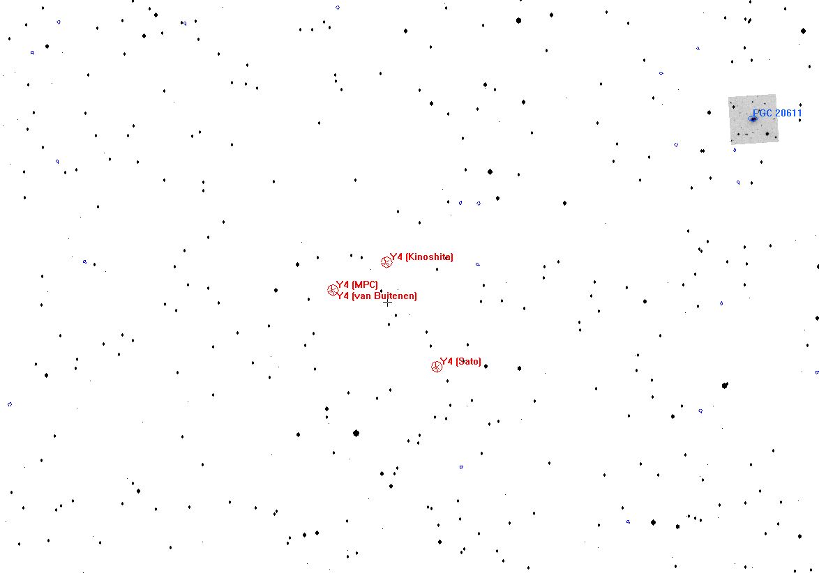

auf Guide projiziert ergibt sich, dass die Positionsunterschiede bei etwa 10 Bogenminuten liegen, gar nicht so wenig

Hirohisa Sato liegt deutlich besser. Ich kenne auch schon die neue Bahn von Nakano, die wohl im kommenden CBET veröffentlicht werden wird. Auch hier extrem hohe nichtgravitative Kräfte, e in Richtung 0.997. Es wird echt interessant, wohin die Reise mit dem Kometen geht. Man sollte eben nie zu früh euphorisch werden.
Bezüglich der Bahnelemente: Es wäre wirklich schön, wenn man so etwas wie COBS auch für Astrometrie hätte....

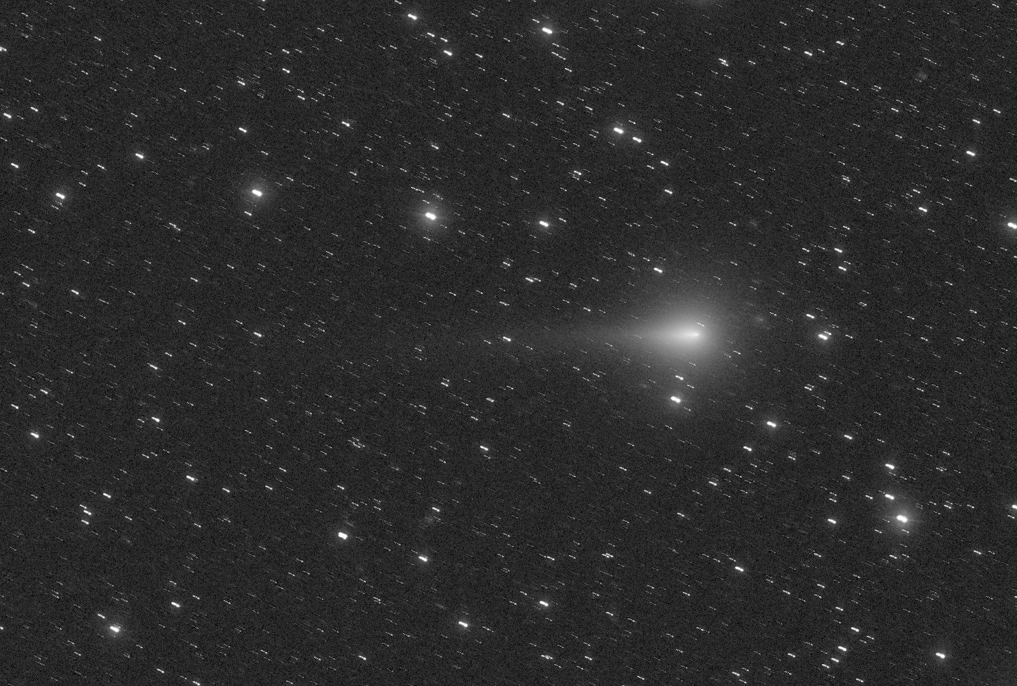

eine Aufnahme von heute Abend zeigt klar: der Komet befindet sich an der MPC Position, bezugnehmend auf die obige Guide Grafik (natürlich aktualisiert) liegen Kinoshita und Sato falsch .....

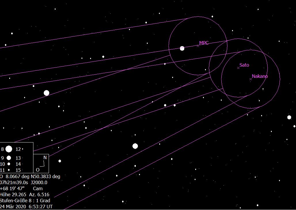

BeitragVerfasst: 06. April 2020, 09:02:28 AM
Beiträge: 260
Wohnort: Linter
habe doch GUIDE hier.

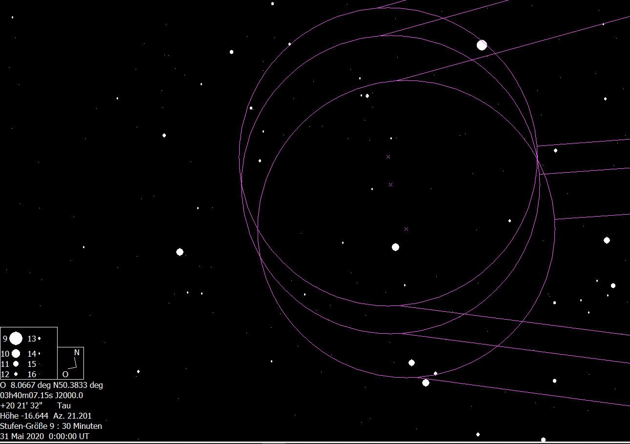

Anbei ein Vergleich der Positionen nach den brandneuesten Bahnen von gestern und heute. Achtung - die MPC-Bahn hat keine nichtgravitativen Kräfte berücksichtigt. Die Differenz zwischen MPC und Nakano beträgt fast 14'.
Komisch...
Maik
vergleich.JPG [ 88.05 KiB | 12572 mal betrachtet ]

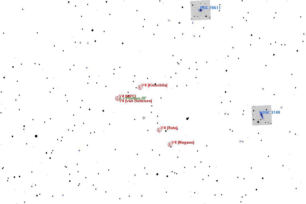

so, nochmal in der Praxis, für uns Fotografen ist ja nur wichtig wo der Komet steht und nicht warum:
Die MPC, van Buitenen, Kinoshita Daten sind online, Sato und Nagano habe ich entsprechend dieses Posts eingetragen, Aktivitätsparameter habe ich nicht berücksichtigt:
Y4 (MPC) 31.0440 5 2020 0.0 0.252982 0.999190 45.3908 177.3990 120.5784
Y4 (van Buitenen) 31.0439 5 2020 0.0 0.252982 0.999190 45.3908 177.3990 120.5784
Y4 (Kinoshita) 30.9086 5 2020 0.0 0.252684 1.0 45.4886 177.3006 120.6689
Y4 (Sato) 31.0325 5 2020 0.0 0.252959 0.997193 45.3847 177.3819 120.5728
Y4 (Nagano) 31.0405 5 2020 0.0 0.253182 0.996826 45.3839 177.3305 120.5720
Die Grafik gilt für 5.4.2020, 19:56 UT, meine Position habe ich aus Astrometrica und in Grün eingezeichnet (nahe der MPC Position). Also wo ist da der Fehler, bei mir ? bei Guide ? oder bei den Japanern ?
Y4-3.jpg [ 37.98 KiB | 12567 mal betrachtet ]

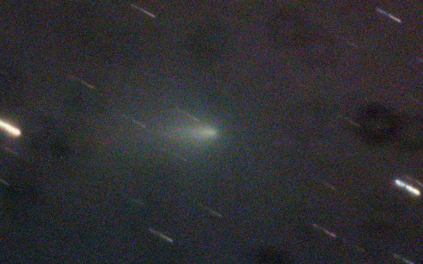

Hallo ganz so dramatisch ist er bisher nicht eingebrochen. Die Koma ist jetzt etwas kompakter - was nicht ungewöhnlich ist - der Schweif ist heller aber weiterhin nicht länger.
Die Aufnahme ist bei sehr guter Transparenz und hellem Mondlicht entstanden - 5.April 21.30 UT RGB 75x100 Sekunden mit 11"/2.2. Solche "Seitwärtsbewegungen" in Helligkeit und Erscheinungsbild kennen wir von Kometen, die sich aufgelöst haben. Ein Paradebeispiel war Komet Hönig C/2002 O4, der nach einem raschen Helligkeitsanstieg stoppte und ein Monat geringfügig schwächer wurde, und dann war es aus siehe auch hier http://www.aerith.net/comet/catalog/2002O4/2002O4.html .... cs Michael
2019y420200405ut2026RGB75x100web.jpg [ 1.58 MiB | 12514 mal betrachtet ]
BeitragVerfasst: 06. April 2020, 16:05:01 PM
Beiträge: 130
Hallo, mein Bild vom 4.4 mit 10" Newton bei 1000 mm Brennweite zeigt auch einen helleren Staubschweif, was eigentlich positiv ist, denn alle hellen Kometen sorgen mit imposanten Staubschweifen für ein spektakuläres Erscheinungsbild. Natürlich kann die aktuelle Staubfreisetzung auch jetzt schon das Ende einläuten.
Lg
Norbert
komet2kop_2.jpg [ 1.07 MiB | 12462 mal betrachtet ]

ich habe auch den Komet gestern (8. April, von 22:13 bis 22:33) beobachtet.
Hier ist ein Bild, mit 11x90 sec, 8'' F/10 Schmidt-Cassegrain und ZWO ASI385MC.
Comet_Y4_20200408.jpg [ 209.95 KiB | 11589 mal betrachtet ]

Wohnort: Zwischen HH und HB

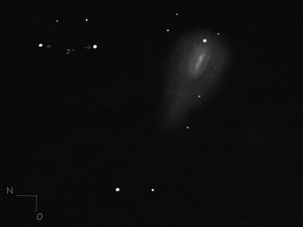

hallo Forum,
quick&dirty, habe nicht die Zeit da z.Z. das Streichen der Bude vorrang geniesst :geek:.
Gestern Abend in der Spätdämmerung aber noch kurz vor Mondaufgang konnte ich gespannt einen Blick auf den Kometen werfen. Wie schon am 6.4. unter vollem Mondschein abzeichnete hat sich Y4 massiv verändert, leider zum unguten...
Anbei zwei Rohskizzen:
30.3.2020, 22:55 MESZ, Mondschein SQL Region daher nur 20.4mag
21" Dobson, V 155x
20200330C2019Y4CN.jpg [ 409.43 KiB | 11557 mal betrachtet ]

Hallo es ist gar nicht so wenig Komet noch da, Bilder vom 10. April gegen 19.40 2x150 Sekunden Klarfilter und 3x4min Grün mit 11"/2.2 Beste Grüße Michael Jäger
Group1_3.jpg [ 748.53 KiB | 11281 mal betrachtet ]
BeitragVerfasst: 11. April 2020, 12:15:05 PM
Beiträge: 734
das Farbbild noch mit insgesamt 8x4 Minuten RGB und 11"/2.2
2019y4april10rgbweb2_2.jpg [ 1.48 MiB | 11166 mal betrachtet ]
BeitragVerfasst: 11. April 2020, 15:45:35 PM
Registriert: 18. März 2020, 21:58:15 PM
Beiträge: 13
ebenfalls gestern Abend, 20:23UT, 3x3min mit der Farb ASI533, RASA8.
Leschko
c2019y4_3x3min aaa_filtered3.jpg [ 565.27 KiB | 10832 mal betrachtet ]

Beiträge: 102
gestern Abend habe ich den Kometen im 12 Zoll Dobson beobachtet (19:30-20:20 UT). Konnte schon bei 49x Vergrößerung eine längliche Form nachvollziehen. Der Schweif und die äußere Koma erkannte ich wie früher schon am besten bei 49x – 84x Vergrößerung, die zentralen Bereiche am besten bei 275x Vergrößerung.
Anstatt eines hellen False Nucleus sah ich eine etwas diffuse Aufhellung in Form eines schmalen Streifens grob in Richtung Positionswinkel 110°, Länge weniger als 1 Bogenminute, Breite vielleicht einige Bogensekunden. Diese Aufhellung war nicht an ihrem sonnenzugewandten Punkt am hellsten, sondern der hellste Bereich war ein Fleck einige Bogensekunden weiter hinten. Gut nachvollziehen ließ sich dies anhand der Lage relativ zu einem 13.7 mag Stern direkt neben dem Kometen, der etwas nordwestlich von dieser Struktur war. Das Ende der Struktur war aus der Betrachtungsperspektive etwas „oberhalb“ dieses Sterns, während der hellste Bereich etwas unterhalb war.
Ich konnte allerdings keine einzelnen Fragmente erkennen. Auch konnte ich nicht das erkennen, was auf einigen Fotos seitlich versetzt vor der schmalen Struktur ist. Das dürfte vermutlich auch zu lichtschwach sein?
Den Schweif konnte ich über etwa 7 Bogenminuten in Richtung Positionswinkel ca. 110° verfolgen. Die Koma sah um die zentrale Struktur ebenso länglich aus, Ausläufer konnte ich bis zu einem Durchmesser von 4 Bogenminuten erkennen. Die Helligkeit schätzte ich im 12“ Dobson auf 10.5 mag, der Kondensationsgrad auf DC 3. Damit dürfte meine Helligkeitsschätzung im unteren Bereich aller Schätzungen an dem Abend liegen, das liegt vermutlich an dem dafür etwas zu großen Instrument.
Clear skies
C2019Y4Robin20200410.jpg [ 136.67 KiB | 10800 mal betrachtet ]
BeitragVerfasst: 11. April 2020, 19:41:43 PM

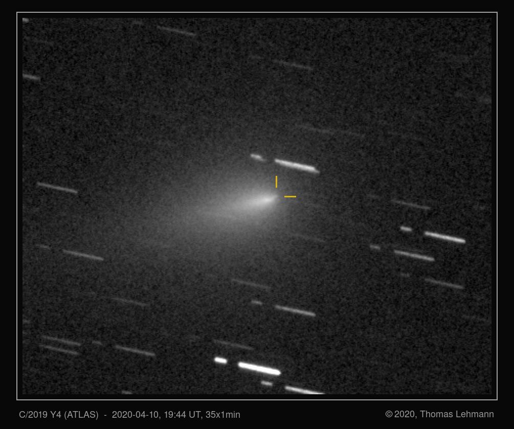

Beiträge: 212
Die Fragmentierung ist mittlerweile auf den Aufnahmen zu erkennen. Mein Bild von gestern Abend ist ein Stack der kalibrierten Aufnahmen auf den Kometen ohne weitere Nachverarbeitung. Die Bedingungen waren ziemlich mies, viel Cirrus, der immer dichter wurde. Aufnahmen mit 8" f/4 Newton und Pentax DSLR, Auflösung ist 1.2" pro Pixel. Das Bild ist ein Ausschnitt mit 2-fach Zoom.
Gruß, Thomas.
2019Y4.jpg [ 110.12 KiB | 10779 mal betrachtet ]
BeitragVerfasst: 11. April 2020, 20:40:26 PM
Beiträge: 1965
Lieber Thomas, vielen Dank für dieses Bild. Auf Michaels letztem Bild kann man die Abspaltung auch erahnen, wenn man einen Ausschnitt ansieht. Aber bei dir ist das ziemlich klar sichtbar.
In der comet mailing list hat Charles Morris eine Diskussion darüber anfangen, ob der Komet überhaupt fragmentiert ist. Er meint die Aufnahmen wären nicht beweiskräftig. Nun könnte das vielleicht so sein, wenn wir nur diese eine Aufnahme von Thomas hätten. ich habe aber in den letzten Tagen so viele Bilder gesehen, immer diese Aufhellung (oder manchmal sogar etwas Deutlicheres) an derselben Stelle: Das ist keineswegs Zufall. Auch wenn auf manchen Aufnahmen (z.B. der von Charles) nichts zu sehen ist.
Serh deutlich finde ich diese
https://skyandtelescope.org/wp-content/ ... -Haigh.jpg
Bild von der Nacht 8./9. April Autor ist Nick Haigh, fotografiert am 12-Zoll-Newton. Es ist auf der S&T-Seite zu finden.

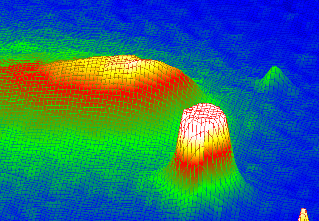

wenn man das letzte Bild in 3D darstellt und rotieren lässt, kann man aus der Perspektive die unregelmäßige Struktur des Kerns besser visualisieren. Es sind 2 Schwerpunkte zu erkennen.
Leschko
144828.gif [ 16.9 MiB | 10353 mal betrachtet ]
BeitragVerfasst: 12. April 2020, 22:36:09 PM
Beiträge: 212
Hier ist ein Ausschnitt meiner Aufnahme von gestern Abend bei besseren Bedingungen und entsprechend höherem Signal-Rausch-Verhältnis. Deshalb ist es hier auch möglich, die Details mittels unsharp-masking etwas hervorzuheben (kleines Bild). Es zeigen sich so bereits mehrere Knoten/Fragmente.
55 Belichtungen zu je 1 Minute mit 8" f/4 Newton und Pentax DSLR, Auflösung 1.2"/pixel, im Bild mit Zoom 2x bzw. 4x (kleines Bild) vergrößert.
Auch wenn der Komet sich wohl bald auflöst, ist es ein spannendes Objekt ...
Viele Grüße, Thomas
2019Y4_200411_crop.jpg [ 225.69 KiB | 10299 mal betrachtet ]
hallo Forum,
anbei zwei Zeichnungen vom 11.4.2020
23:35MESZ, Region SQL 21.05mag
21" Dobson V 155x
20200411C2019Y4CN.jpg [ 44.34 KiB | 9930 mal betrachtet ]
Detailstudie
23:25MESZ
21" Dobson, V 215x
Ein helles Bruchstück war blickweise erkennbar !
20200411C2019Y4DetailCN.jpg [ 26.71 KiB | 9930 mal betrachtet ]
