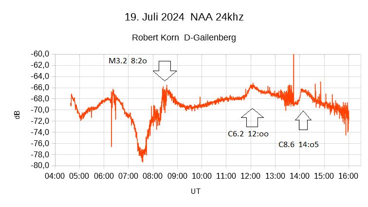

 Betreff des Beitrags: Re: SID-Aktivität
BeitragVerfasst: 20. Juli 2024, 09:10:40 AM
Beiträge: 365
Hier der plot vom 19. Juli. Der "große Knall" bleibt bislang aus, die Aktivität bewegt sich auf lebhaftem, aber unspektakulärem Niveau. Die gute Nachricht: vorläufig keine Gewitter, die mich zum Abschalten zwingen.
19jul24_NAA.png [ 36.03 KiB | 104477 mal betrachtet ]

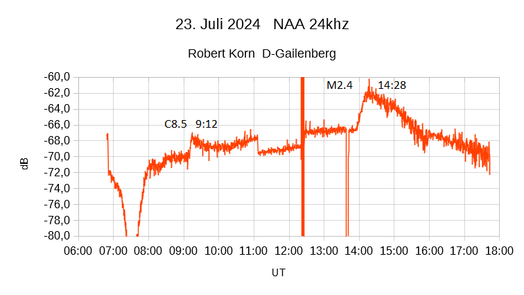

BeitragVerfasst: 24. Juli 2024, 09:06:33 AM
Beiträge: 365
Guten Morgen,
hier die jüngsten Aufzeichnungen des NAA-Signalpegels vom 20. und 23. Juli.
20jul24_NAA.png [ 38.13 KiB | 104022 mal betrachtet ]
Um 7:2o soll sich ein M1.8 flare ereignet haben. Mir ist die Anomalität komplett ins "Morgenloch" gerutscht. Dafür sind zwei schwächere flares einigermaßen deutlich durchgedrungen.
23jul24_NAA.png [ 31.14 KiB | 104022 mal betrachtet ]
Grüße vom Berg - Robert

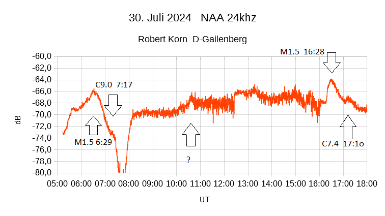

Beiträge: 365
... und hier auf die Schnelle die Aufzeichnung vom 30. Juli:
30jul24_NAA.png [ 37.93 KiB | 102895 mal betrachtet ]
Die Aktivität bleibt durchgängig auf M+Niveau. Zwei Anmerkungen: Um 7:17 gab es ein C9; das fiel in den absteigenden Ast des "Morgenlochs" (Phasen-Interferenz). Hat aber immerhin eine kleine Marke setzen können. Und dann muss sich so gegen 10:4o ein flare der besseren C-Kategorie ereignet haben, die Marke ist typisch. Das ist allerdings in Boulder nicht registriert worden, kann vorkommen; nobody is perfect.
Grüße vom heißen Sommer-Berg, Robert

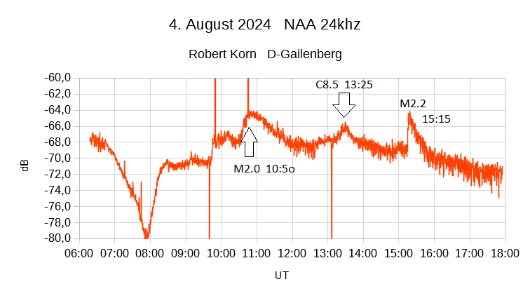

BeitragVerfasst: 05. August 2024, 09:23:24 AM
Beiträge: 365
Hier kommt, was sich im August bislang angesammelt hat. Die Aktivität bleibt beachtlich, auch wenn die ganz großen "Knaller" bislang auf sich warten lassen.
1aug24_NAA.png [ 41.76 KiB | 102326 mal betrachtet ]
3aug24_NAA.png [ 37.88 KiB | 102326 mal betrachtet ]
4aug24_NAA.png [ 34.11 KiB | 102326 mal betrachtet ]
Im letzten plot - dem vom 4. August - zeigt sich der Unterschied zwischen einem gemächlich einsetzenden Röntgenflare, das ist das von 10:5o UT und einem schnellen, ja überfallartigem Anstieg: Jenes von 15:15.
Es zeigt sich auch, daß die Rekombination der angeregten Moleküle in jedem Fall ein längerer Vorgang ist. Zwar war das 15:15 M2.2 im Anstieg ebenso "spitz" wie im Abfall, indessen nimmt auch bei diesem der registrierte Verlauf recht langsam ab und bildet durchaus nicht den tatsächlichen Röntgenflux ab.
Grüße vom Berg -Robert

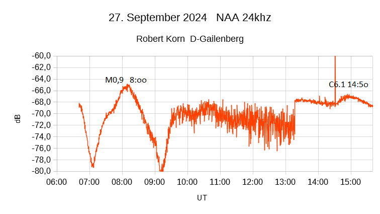

Zurück aus Italia sempre bella, hier die Aufzeichnung vom 27. September. Leider ist mir tagsüber der extrem schmalbandige Empfänger etwas aus der Spur gelaufen. Oder hat NAA ein wenig an der Sendefrequenz gespielt? aber dann konnte ich das fein nachstimmen und es hat tatsächlich noch eine Marke am Nachmittag gesetzt. Hier der plot:
27sep24_NAA.png [ 37.14 KiB | 67253 mal betrachtet ]

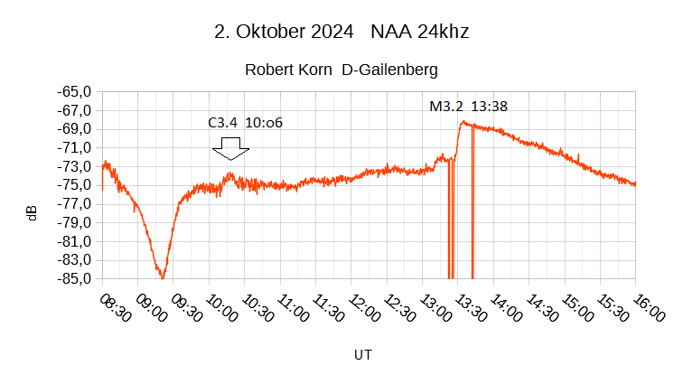

Hier die Aufzeichnungen vom 1. und vom 2. Oktober. Die aktuell zentrale Gruppe #3842 ist sehr aktiv; sie hat in der Nacht vom 1. auf dem 2. Oktober ein X7-flare ausgelöst. Davon haben wir allerdings nichts unmittelbar mitbekommen. Indessen ist ein koronaler Massenauswurf unterwegs, der hier morgen, also am 4.10. , einen mäßigen geomagnetischen Sturm verursachen kann. Unter günstigen Umständen gibts Polarlichter zu beobachten.
1okt24_NAA.png [ 39.66 KiB | 61945 mal betrachtet ]
2okt24_NAA.png [ 31.26 KiB | 61945 mal betrachtet ]
Den jüngsten Aufzeichnungen ist der recht ruhige, nicht "verzitterte" Verlauf des Graphs gemeinsam. Das rührt daher, daß die sommerlichen Gewitter zum Erliegen gekommen sind. Deren Störungen haben schwache Marken überlagert. Jetzt kann auch ein mäßiges C3-flare wieder eine Marke setzen, wie am 2.10. um 10:o6.

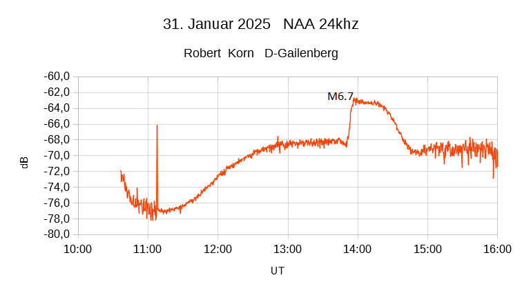

Und heute mal wieder was "Reguläres". Obschon, da ist ein kleiner Zeitversatz: NOAA vermerkt den Zeitpunkt für das registrierte M6.7 flare mit 14:o4 UT. Ich habe es eindeutig etwas früher,um 13:56 registriert. War wieder erster... 8-)
31jan25_NAA.png [ 29.47 KiB | 40471 mal betrachtet ]

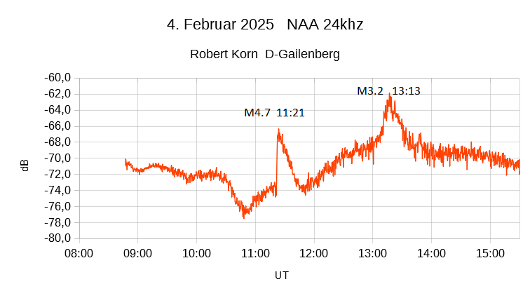

Und hier der 4.Februar:
4feb25_NAA.png [ 36.23 KiB | 40421 mal betrachtet ]
