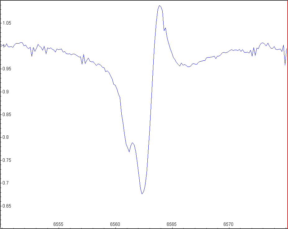

hier eine Animation der aktuellen Entwicklung vom 29.8 bis 9.9, danach leider schlechtes Wetter.
Siegfried

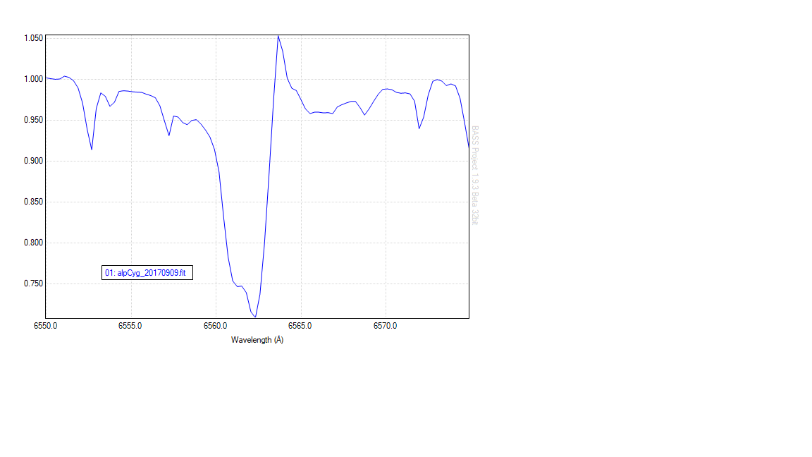

Hallo Siegfried,
Das Video könne wir verlängern, Berlin hatte "Wolkenlücken" :D
Ich habe jetzt Daten vom 10., 11.., 12., 13., 15., 16., 17., 18., 19.09. und die Woche ist noch nicht durch.
unten ein Beispiel vom 16.09. mit SNR ca. 300 und R > 20000. Die " Zappler" im Continuum kommen von der Trocknung - die hat da Ihre Grenzen erreicht. Ich brauche noch etwas Zeit für die Aufarbeitung aller Daten.
LG Ulrich
