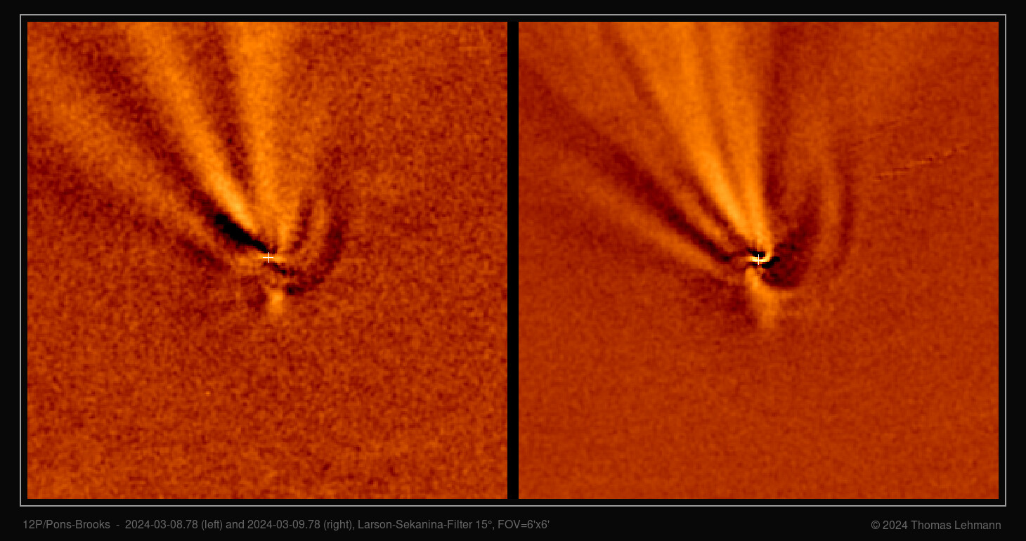

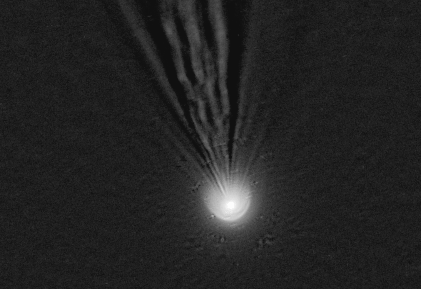

Ich habe jetzt meine beiden Aufnahmen vom 8. und 9. März durch einen Larson-Sekanina Filter geschickt. Die Rotation der inneren Koma-Strukturen ist deutlich erkennbar.
12P_ls15_240308-240309.jpg [ 280.47 KiB | 194538 mal betrachtet ]

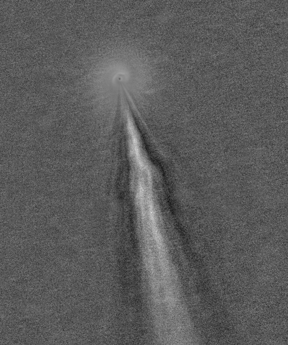

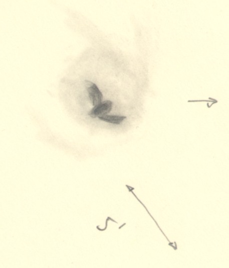

Heute haben wir in Leipzig eine Rückseitenlage, sehr klare Luft. Ich habe das innre Kometengebite näher untersucht, mit dem Vierzöller bei 130x. Ich konnte ansatzweise die Spiralstruktur der Koma sehen. Alles war indirekt, man muss mit Ungenauigkeiten rechnen.
Ich habe die Zeichnung so zurechtgedreht, dass sie mit astronomischen Koordinaten übereinstimmt
240316184512P_RApo_130.jpg [ 19.42 KiB | 194463 mal betrachtet ]

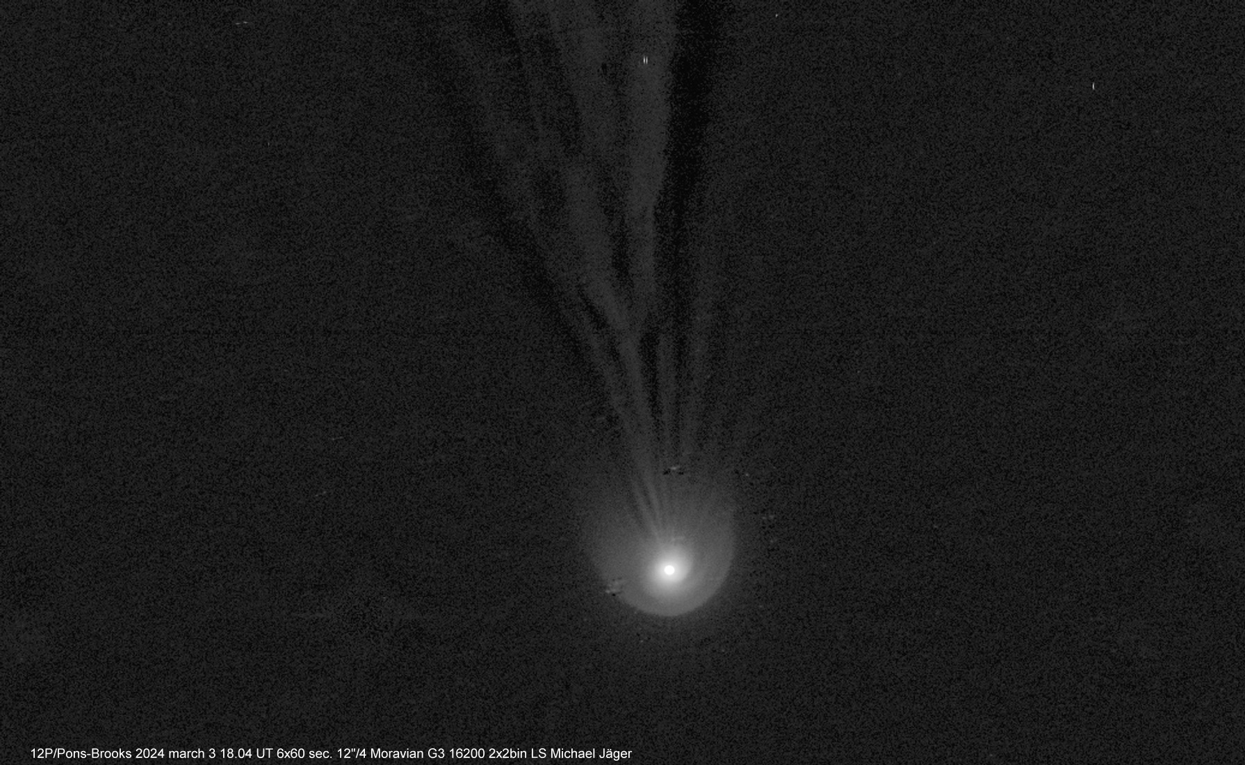

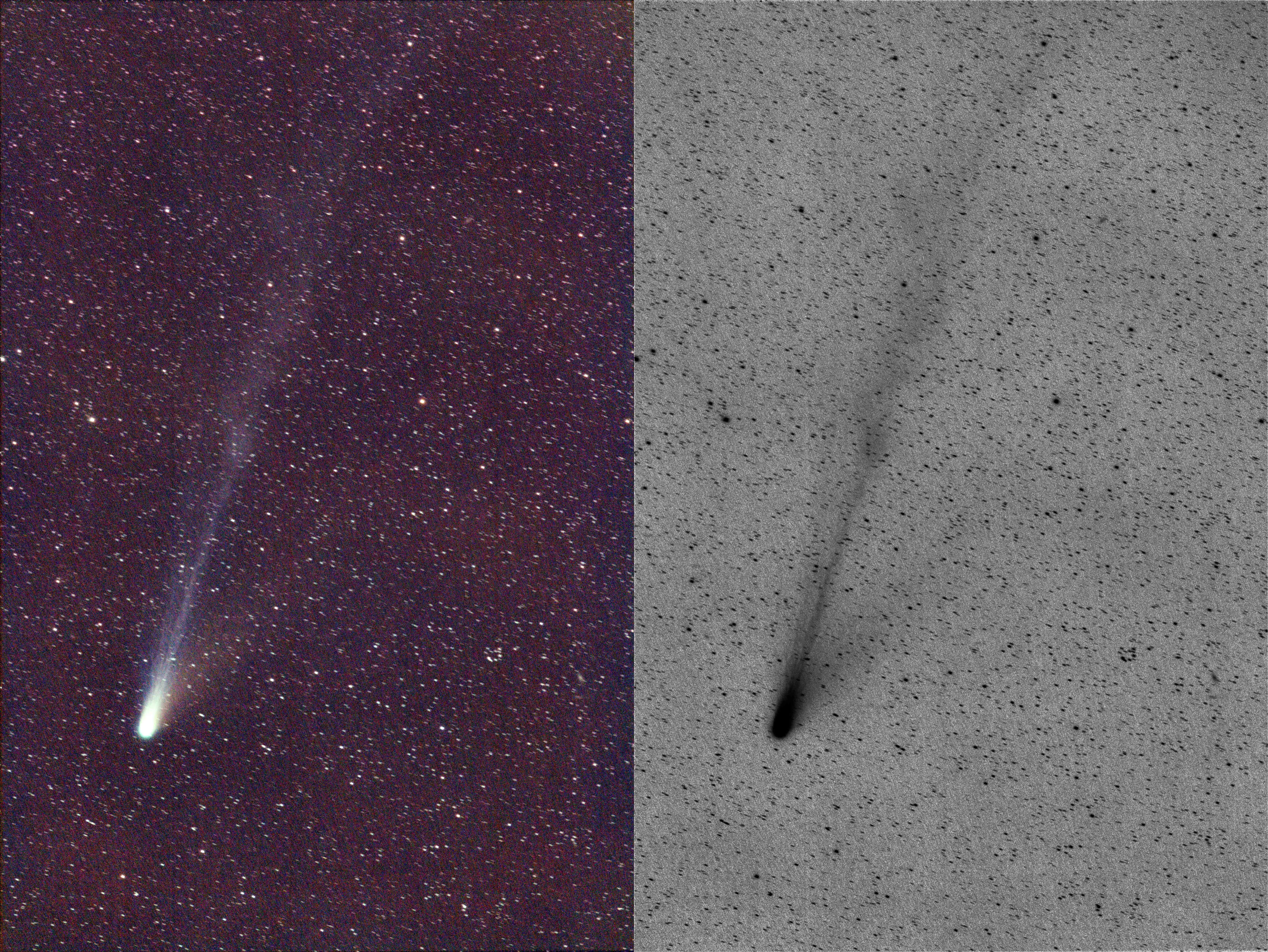

Hallo Auch von mir ein Bild mit dem LS-Filter verarbeitet. Das Bild ist vom 3.3. 18.04 UT (wenige Tage nach dem letzten größeren Ausbruch) mit 12"/4 und CCD Gruß Michael
12P20240303UT1805sec6x60LSb.jpg [ 864.54 KiB | 194295 mal betrachtet ]

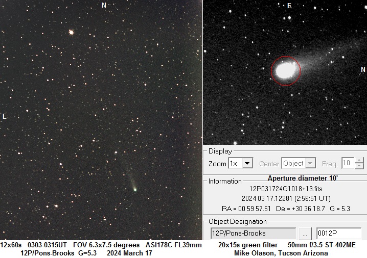

12P on the evening of 2024 March 17 UT was magnitude G=5.3 as calculated from 20x15 second images taken thru a green filter in an aperture diameter of 10'.
12P_20240317_0303_molason.jpg [ 172.86 KiB | 194259 mal betrachtet ]

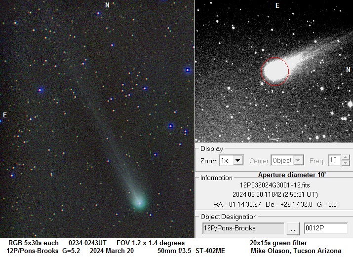

12P on the evening of 2024 March 20 UT was magnitude G=5.2 as calculated from 20x15 second images taken thru a green filter in an aperture diameter of 10'. The wide field of view image shows the galaxy M33 along with 12P. M33 is magnitude 6.2 but its surface brightness is calculated from an area of 69'x42', explaining why it appears so much fainter in this image compared to magnitude 5.2 12P whose surface brightness is calculated from a 10' aperture diameter.
12P_20240320_0234_molason.jpg [ 213.75 KiB | 194106 mal betrachtet ]
12P_20240320_0233_molason.jpg [ 112.78 KiB | 194106 mal betrachtet ]
Cheers, Mike

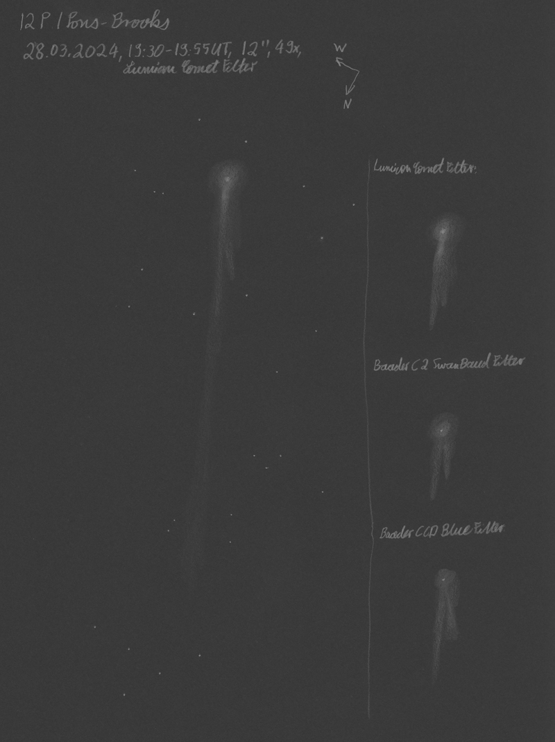

am 19.03. hatte ich endlich Wetterglück und konnte den Kometen 12P beobachten und dabei auch mehrere Filter vergleichen.
Dazu nutzte ich meinen 12" Dobson mit 49x Vergrößerung. Er befand sich währenddessen (20:10-20:45 MEZ) 18° bis 13° über dem Horizont und bei etwa 35° Enlongation zur Sonne. Leider hellte der etwas mehr als halbvolle Mond den Himmel auf.
Ich sah einen False Nucleus, umgeben von einer hellen inneren und einer nach außen kontinuierlich schwächeren Koma. Den Komadurchmesser schätzte ich auf 4'. Trotz Mondschein und Horizontnähe konnte ich den Ionenschweif bestehend aus zwei Komponenten erkennen. Die längste Komponente (in Richtung Positionswinkel 30°) konnte ich über etwa 30' Länge nachvollziehen. Eine etwa halb so lange Komponente wies in Richtung Positionswinkel 20°. Insgesamt erschien der Ionenschweif ziemlich lichtschwach und kontrastarm. Anbei meine Zeichnung.
Dann testete ich verschiedene Filter an diesem Kometen.
Baader C2 Swan-Band Filter:
Für meinen Baader C2 Swan-Band Filter (laut technischen Daten zentriert auf 512 nm, FWHM 15 nm) war dies das First Light. Mit diesem Filter wirkte die Koma als ganze deutlich kontrastreicher relativ zum Himmelshintergrund. Der False Nucleus kam sehr deutlich zur Geltung. Den Ionenschweif konnte ich nur über etwa die Hälfte der Länge verfolgen im Vergleich zur Beobachtung ohne Filter.
Lumicon Comet Filter:
Mit dem Lumicon Comet Filter (laut technischen Daten zentriert auf 507 nm, FWHM 22 nm) sah ich die Koma als ganze ebenso deutlich kontrastreicher relativ zum Himmelshintergrund, vergleichbar mit dem Baader C2 Swan-Band Filter. Jedoch stach der False Nucleus nicht so deutlich hervor. Die innere Koma erschien zwar auch hell, aber verwaschener. Den Ionenschweif konnte ich über die volle Länge verfolgen wie ohne Filter und er wirkte dabei etwas kontrastreicher als ohne Filter.
Baader CCD Blaufilter:
Mit dem Baader CCD Blaufilter (laut Spezifikation Transmission 390 nm – 510 nm) wirkte die Koma deutlich kleiner und schwächer. Die äußere Koma wurde gänzlich unterdrückt. Den Ionenschweif sah ich in voller Länge wie ohne Filter oder mit Lumicon Comet Filter und er wirkte ebenso etwas kontrastreicher als ohne Filter.
Die visuellen Eindrücke der Koma haben sich auch bei höherer Vergrößerung (275x) bestätigt.
Mit dem 8x56 Feldstecher schätzte ich die Helligkeit der Koma auf 5.5 mag.
Clear skies
12PRobin20240319.jpg [ 304.31 KiB | 194047 mal betrachtet ]

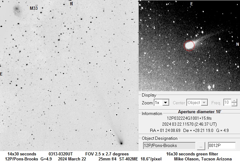

BeitragVerfasst: 22. März 2024, 11:29:19 AM
Beiträge: 439
Wohnort: Tucson, Arizona
12P on the evening of 2024 March 22 UT was magnitude G=4.9 as calculated from 16x30 second images taken thru a green filter in an aperture diameter of 10'.
12P_20240322_0313_molason.jpg [ 166.08 KiB | 193994 mal betrachtet ]
Cheers, Mike

am Donnerstag (28.03.) konnte ich den Komet 12P ohne störenden Mond beobachten. Dazu benutzte ich wieder meinen 12" Dobson bei 49x Vergrößerung und experimentierte mit verschiedenen Filtern, wie schon am 19.03. Die Ergebnisse waren sehr ähnlich: Mit dem Lumicon Comet Filter war der Ionenschweif deutlich kontrastreicher und länger erkennbar als ohne Filter, mit dem Baader CCD Blue Filter sehr ähnlich wie mit dem Lumicon Comet Filter. Der False Nucleus wirkte verschmiert. Mit dem Baader C2 Swan Band Filter war der Schweif deutlich kürzer, aber die zwei hellsten Streamer kamen kontrastreicher hervor, zumal der Filter die seitlichen Ausläufer des Schweifs unterdrückte. Der False Nucleus wirkte stellar.
Insgesamt konnte ich den Ionenschweif über eine Länge von etwa 1.5° sehen. Anbei meine Zeichnung.
Im 9x50 Sucherfernrohr schätzte ich die Helligkeit der Koma auf 4.9 mag. Mit bloßen Augen konnte ich ihn nicht sehen.
Parallel dazu fotografierte ich den Kometen mit meiner Canon EOS 600Da Kamera, Canon EF 200 mm f/2.8 L II USM Objektiv bei f/2.8, ISO 1600, 106 x 16 Sekunden Belichtung, 19:21-19:59 UT.
Auf diesem Foto ist der Ionenschweif über eine Länge von etwa 5° nachvollziehbar. Ab 2° und mehr vom Kopf des Kometen entfernt war er ziemlich zerrissen. Leider hatte ich das visuell nicht beobachtet, weil der Kontrast zwischen Schweif und Himmelshintergrund schon nach 1.5° Länge zu gering war. Leider habe ich versäumt, mal weiter weg vom Kopf des Kometen nachzuschauen. Vermutlich hätte ich dazu aber auch mehr Gesichtsfeld gebraucht.
Hat jemand von euch diese zerrissenen Schweifstrukturen visuell beobachtet?
Clear skies
Edit: In meinem zunächst hochgeladenen Foto hatte ich versehentlich den Grünkanal weniger gestreckt als die anderen beiden Kanäle. Es könnte daher einen Violettstich gehabt haben, den ich mit meiner Farbsehschwäche nicht erkannt habe. Habe das korrigiert und eine neue Version hochgeladen.
Komet 12P Pons-Brooks 20240328 Collage_komprimiert.jpg [ 3.37 MiB | 193347 mal betrachtet ]

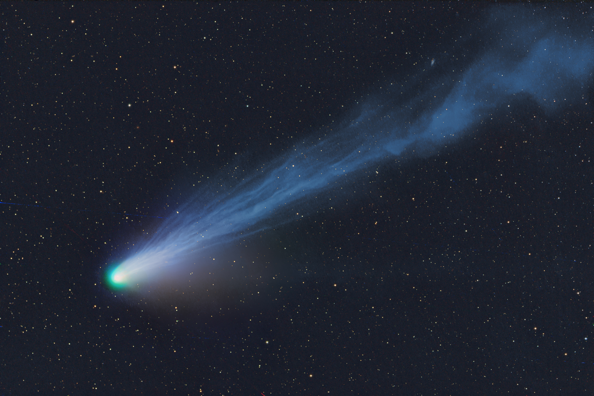

 Betreff des Beitrags: Re: 12P/Pons-Brooks im Ausbruch
BeitragVerfasst: 03. April 2024, 01:57:35 AM
Beiträge: 735
Noch unter einem Bortle 2 Himmel den Kometen indirekt mit freiem Auge gesehen. Nach Abzug der Wolken war es super klar. Das Bild vom 2.4. Gruß Michael
12P20240402web_2.jpg [ 1.77 MiB | 193215 mal betrachtet ]

12P has brightened considerably over the past several days. On the evening of 2024 April 3 the comet was magnitude G=4.1 as calculated from 25x15 second images taken thru a green filter in an aperture diameter of 10'.
12P_20240403_0302_molason.jpg [ 172.1 KiB | 193188 mal betrachtet ]
BeitragVerfasst: 03. April 2024, 13:04:26 PM
Beiträge: 65
Wow, was für eine tolle Aufnahme Michael! Deine Farbaufnahme ist fantastisch, Glückwunsch!
VG, Otto
BeitragVerfasst: 03. April 2024, 16:32:04 PM
Beiträge: 102
Hallo Michael,
ja wirklich eine beeindruckende Aufnahme! Ist diese wellige Struktur im Ionenschweif ist eine Folge der Kernrotation? Sieht das eigentlich im dreidimensionalen dann spiralförmig aus?
Clear skies

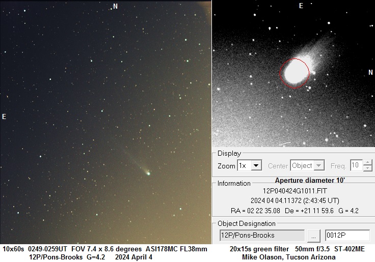

BeitragVerfasst: 04. April 2024, 10:42:52 AM
Beiträge: 439
12P on the evening of 2024 April 4 UT was magnitude G=4.2 as calculated from 20x15 second images taken thru a green filter in an aperture diameter of 10'.
12P_20240404_0249_molason.jpg [ 144.29 KiB | 193009 mal betrachtet ]
Cheers, Mike
:lol: Arizona

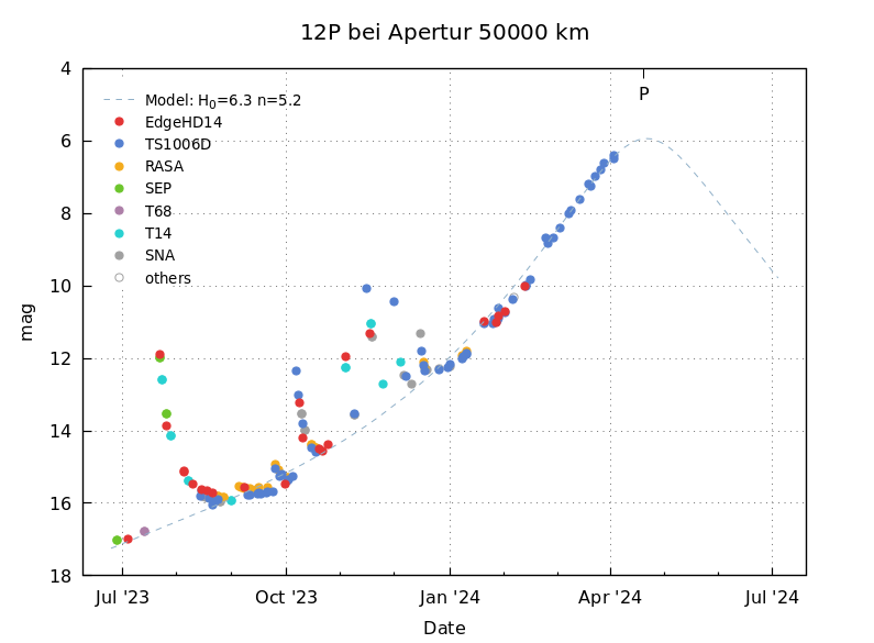

Jetzt habe ich doch noch was Neues. Ich habe mit AIRTOOLS mal wieder die Multiaperturmethode auf die Ergebnisse von 12P angewendet. Die Helligkeit wird bei fester Apertur von 50000km am Kometenort bestimmt.
Im Diagramm sind die verwendeten Teleskope farbig markiert. TS1006D bin ich mit meinem TSAPO100Q und der 6D.
EdgeHD14 sind Aufnahmen von Bernd Koch, die ich mit AIRTOOLS auswerten konnte.
Die restlichen Teleskope sind Ergebnisse von Thomas Lehmann - sein RASA in Weimar und der Rest diverse Remote-Teleskope.
Nach den diversen riesigen Ausbrüchen in 2023 ist der Komet in diesem Kalenderjahr ziemlich ruhig. Jetzt scheint es wieder einen Ausbruch gegeben zu haben. Hoffentlich erwische ich ihn nochmal und der Ausbruch wird in der Helligkeitskurve sichtbar.
12P.mag.240405.png [ 43.49 KiB | 192814 mal betrachtet ]
