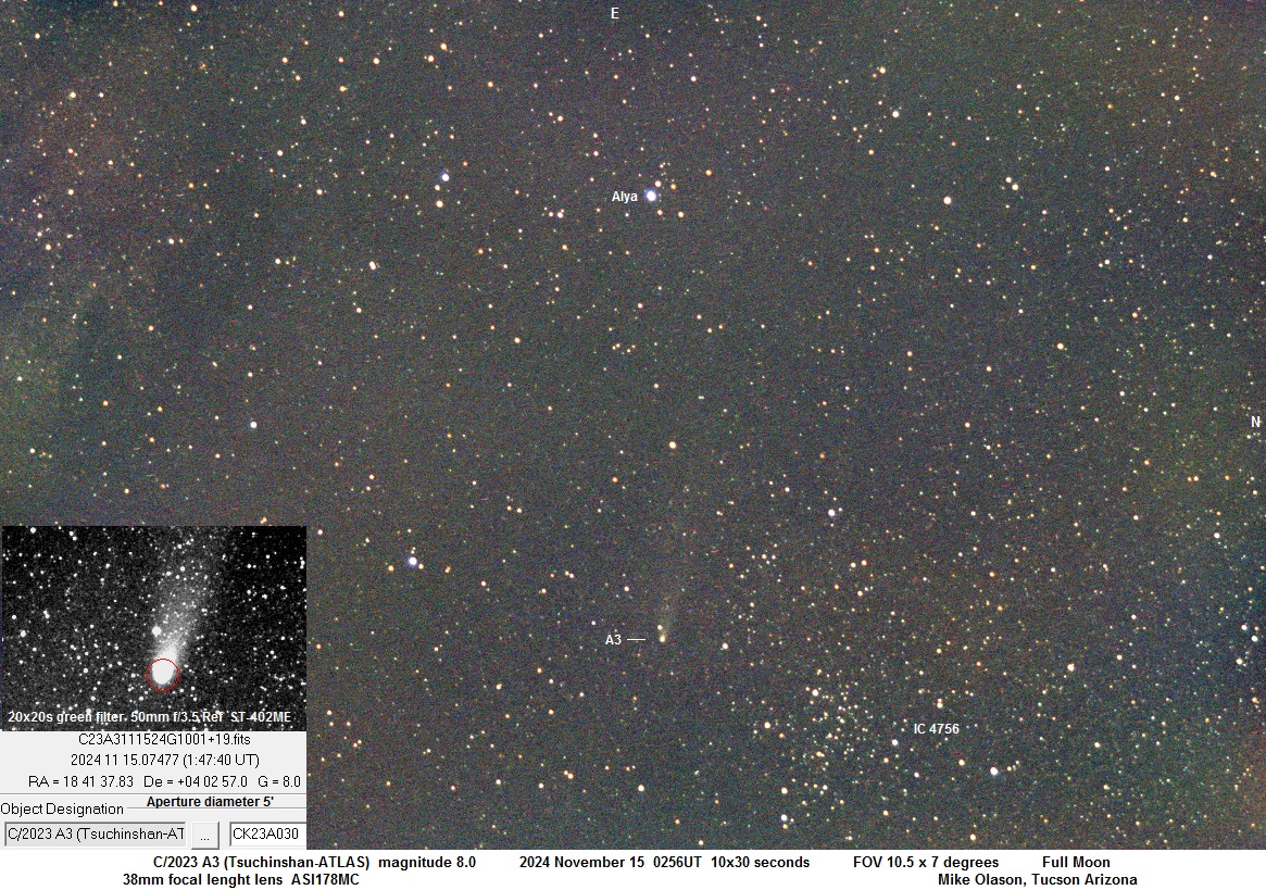

BeitragVerfasst: 18. November 2024, 01:14:39 AM
Beiträge: 439
Wohnort: Tucson, Arizona
It is always interesting what one can see from Rolands images taken with that big telescope system that he operates. On the evening of 2024 November 15 UT with a Full Moon in the eastern sky C/2023 A3 was magnitude G=8.0 as calculated from 20x20 second images taken thru a green filter in an aperture diameter of 5'.
2023A3_20241115_0256_molason.jpg [ 614.1 KiB | 53239 mal betrachtet ]
Cheers, Mike
:lol: Arizona

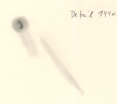

BeitragVerfasst: 19. November 2024, 08:38:37 AM
Beiträge: 1975
Liebe Kometenfreunde, gestern klarte es überraschend auf und es gab so ca. eine Viertelstunde zwischen Dämmerungsende und Mond im Himmel. Das hebe ich genutzt und bin mit meinem 12-Zöller ins Dunkle gefahren, um Schweifdetails zu zeichnen.
Ich gebe hier 2 Zeichnungen 1) Eine Übersichtszeichnung mit 28x und eine Detailzeichnung (kern-näher) mit 144x. Auf beiden ist die Synchrone von Mitte Spetember zu sehen. Fasziniert war ich vor allem vom Detailanblick. Durch die höhere Vergrößerung gingen schwächere Koma-Kompartimente unter und ich sah die Synchron deutlich (!) von der Koma getrennt. So muss es bei einer älteren Synchrone auch sein, sie entfernt sich vom Kometenkopf.
2411181700!2023A3(Tsuchinshan-ATLAS)_Ninja_144k.jpg [ 19.49 KiB | 53170 mal betrachtet ]
2411181700!2023A3(Tsuchinshan-ATLAS)_Ninja_48k.jpg [ 48.29 KiB | 53173 mal betrachtet ]

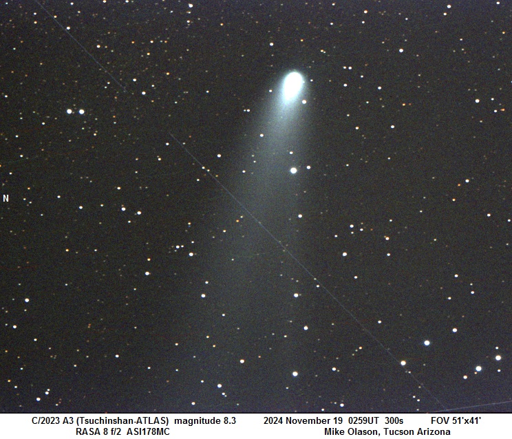

BeitragVerfasst: 19. November 2024, 22:38:24 PM
Beiträge: 439

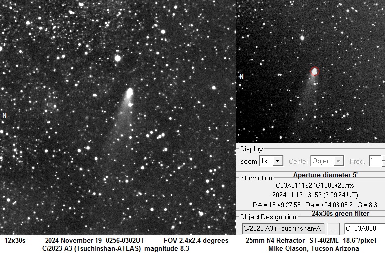

Uwe, the comet is indeed magnitude G=8.3 on this evening of 2024 November 19 UT as calculated from 24x30 second images taken thru a green filter in an aperture diameter of 5'. I am not sure if the images show the "synchronous" that you explain in your interesting drawings. The tail in the WFOV image appears to be at least 1 degree long.
2023A3_20241119_0259_molason.jpg [ 200.33 KiB | 53131 mal betrachtet ]
2023A3_20241119_0309_molason.jpg [ 211.5 KiB | 53131 mal betrachtet ]
Cheers, Mike
:lol: Arizona
BeitragVerfasst: 20. November 2024, 08:19:37 AM
Beiträge: 1975
Dear Mike, the synchrone can bes seen easily in your photograph. It is the brightening on the right side. If you look closely, you see the disconnection from the head. The brightening starts some arcmins beyond the coma. Of course, we have part of the "normal" tail here, so the region is not "empty".

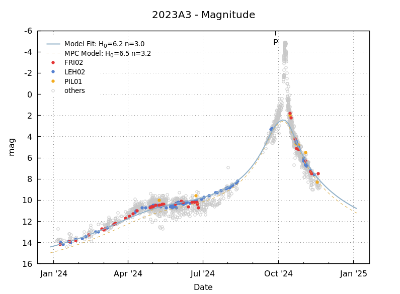

Außerdem hänge ich noch eine aktuelle Lichtkurve des Kometen aus COBS für dieses Kalenderjahr an. Markiert sind die Ergebnisse von Thomas, Uwe und mir.

BeitragVerfasst: 20. November 2024, 21:18:26 PM
Beiträge: 439
Uwe, I do see the separation of the tail with a dark area between the main tail and then another separate bright area (tail) to the right and maybe behind the coma of that dark area separating the 2 "tails". As Steffen has observed, could you explain this phenomenon a little more? One thing that I have found curious about this comet is the total lack of eruptions and thus knots in the tail, at least when I have observed it, any thoughts on why so few eruptions? Needless to say, I enjoy everyone's thoughts on what they see and their explanations, thanks to all who contribute.
Cheers, Mike
:lol: Arizona

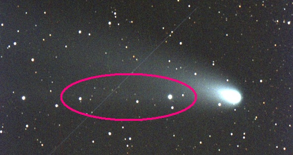

Ich lege mal ein Simulationsergebnis bei. Das obere und untere Bild sind gleich, im unteren habe ich die Synchrone markiert. Das sieht man in den Fotos schön Normalerweise sollte der Schweif auf dieser Seite "weich" auslaufen, und keine Aufhellung zeigen.
Meine Detail-Zeichnung erstreckt sich über 6-8 Bogenminuten.

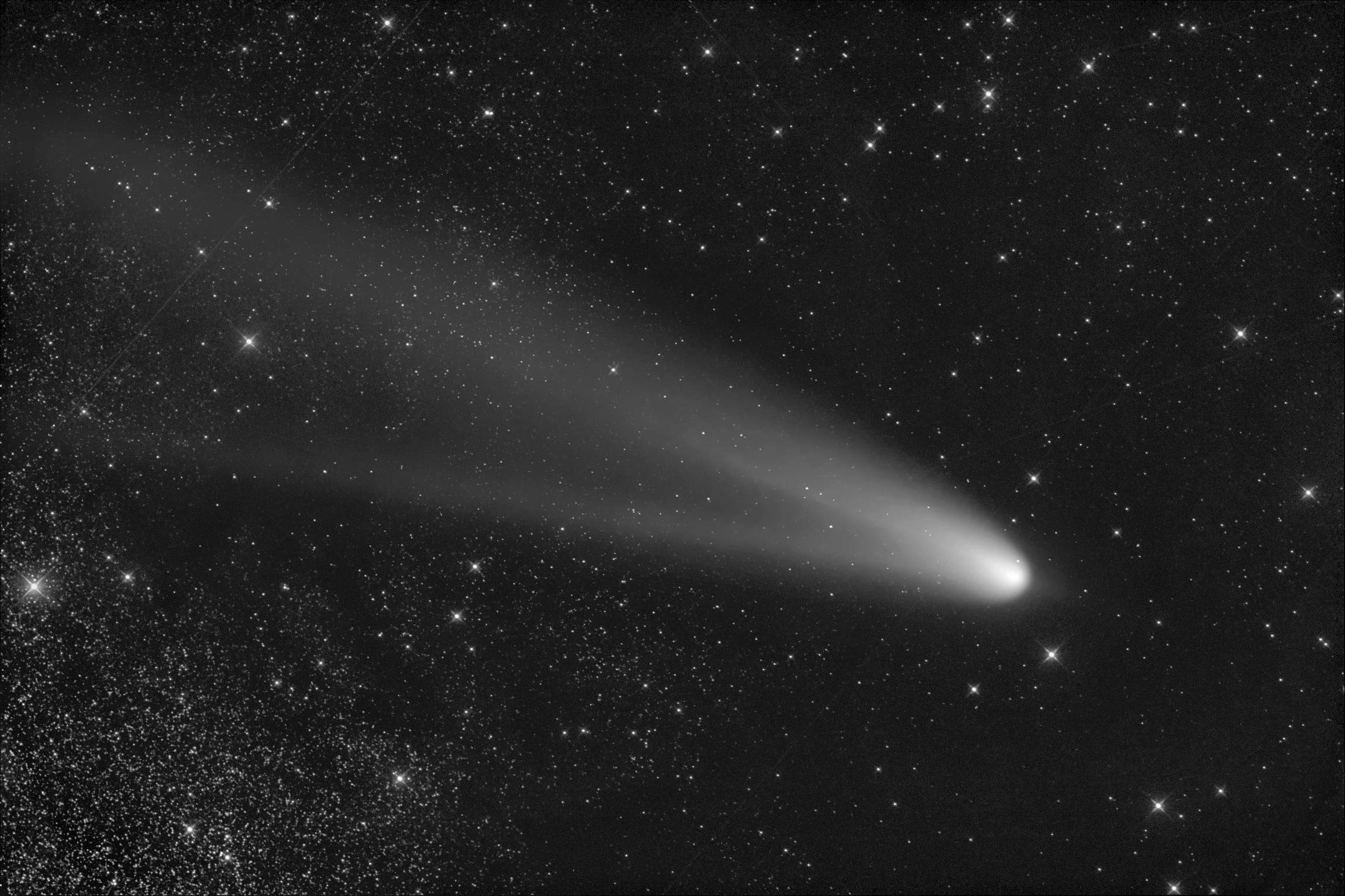

nochmal ein Bild von C/2023A3 im Sternbild Adler mit den Sternhaufen NGC 6755 (unten) und NGC 6756 (oben), 16" 7x 3min

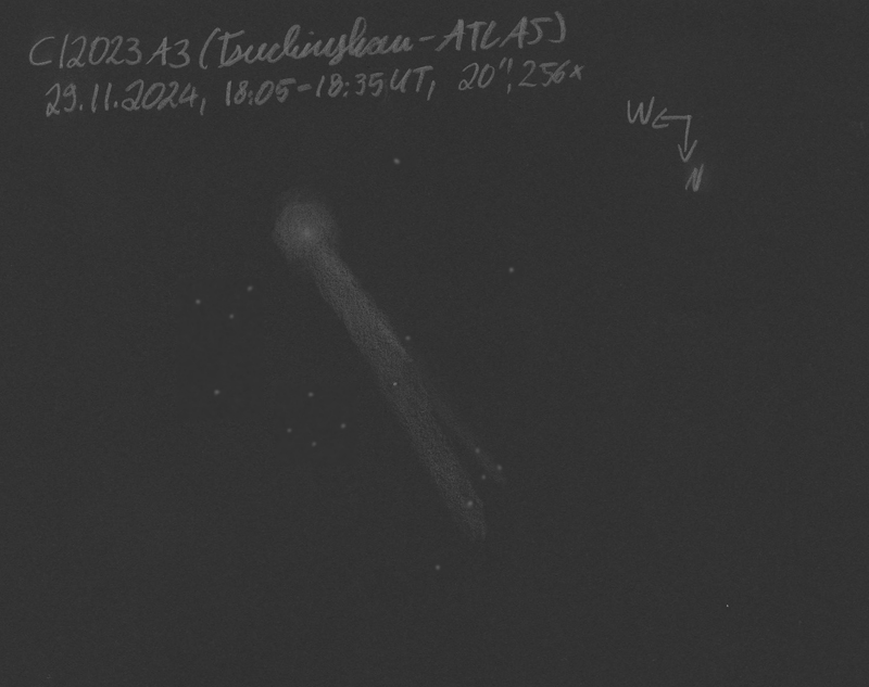

BeitragVerfasst: 02. Dezember 2024, 22:23:06 PM
Beiträge: 102
am Freitag, 29.11., konnte ich C/2023A3 nach einem Monat wetterbedingter Pause wieder beobachtem. Im 20" Dobson bei 256x Vergrößerung hatte er immer noch einen sehr eindrucksvollen Schweif, der auf der südöstlichen Seite recht scharf abgegrenzt war und gegenüber diffuser auslief. Von dem schärfer abgegrenzten Bereich ging ein zweiter, schwächerer Schweif aus. Siehe angehängte Skizze. Diese Strukturen kann man auch gut auf dem Foto von Michael vom 27.11. erkennen.
@Uwe: Ist das immer noch das Schweifstück, das Du am 18.11. als vom Komet abgetrennt gesehen hattest? Oder hat sich dieses vom Komet entfernt oder aufgelöst? Ich konnte keine Trennung erkennen, aber vielleicht sehen wir es ja inzwischen von einer etwas anderen Perspektive aus?
Clear skies
C2023A3_Robin20241129.jpg [ 190.2 KiB | 52569 mal betrachtet ]

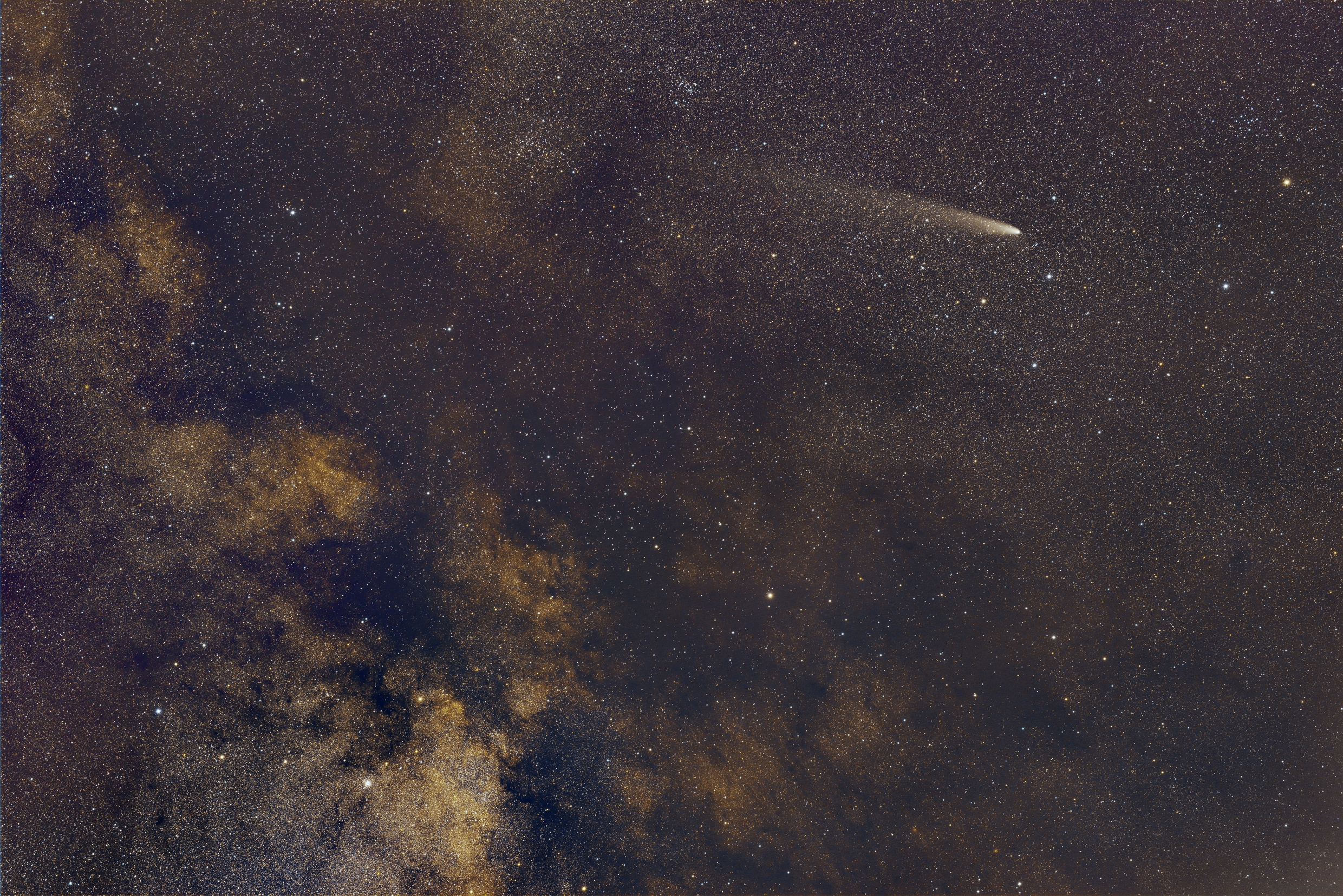

BeitragVerfasst: 22. Dezember 2024, 15:43:53 PM
Beiträge: 354
Wohnort: Unterallgäu bei MM
2 Bilder nachgereicht, genau einen Monat auseinander.
01.11.2024, f = 85 mm:
01.12.2024, f = 350 mm:
Torsten
KometC2023A3TsuchinshanATLAS20241101B8309bis8383EOS6Da85mmA4MPd.jpg [ 4.83 MiB | 52139 mal betrachtet ]
KometTsuchinshanAtlas202412016DaKowaML350mmA4MPd.jpg [ 4.79 MiB | 52140 mal betrachtet ]

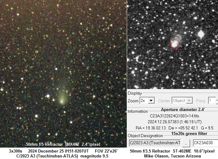

Torsten, those are really nice images of C/2023 A3 and the background Milky Way Galaxy. On the evening of 2024 December 26 0146UT the comet was magnitude G=9.5 as calculated from 15x20 second images taken thru a green filter in an aperture diameter of 2.4' using a different scope and camera than the previous magnitude G=9.3 calculation on December 17 to help verify that at least in my observations C/2023 A3 is still brighter than magnitude 10. The color image is from the evening of 2024 December 25 0151UT. Very interesting magnitude information from the observations of Comet C/2023 Q1 by Roland, Steffen and Thomas.
2023A3_20241226_0146_molason.jpg [ 209.95 KiB | 52032 mal betrachtet ]

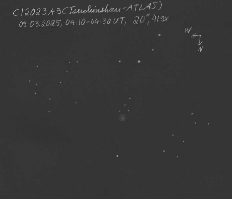

C/2023A3 ist noch aktiv, aber nicht mehr beeindruckend. :-( Habe ihn am 05.03. um 04:10-04:30 UT mit meinem 20" Dobson mit 419x Vergrößerung beobachtet. Die hohe Vergrößerung war nötig, um ihn von Feldsternen zu trennen. Ich sah nur noch einen kleinen runden Fleck. Anbei meine Skizze.
Clear skies
