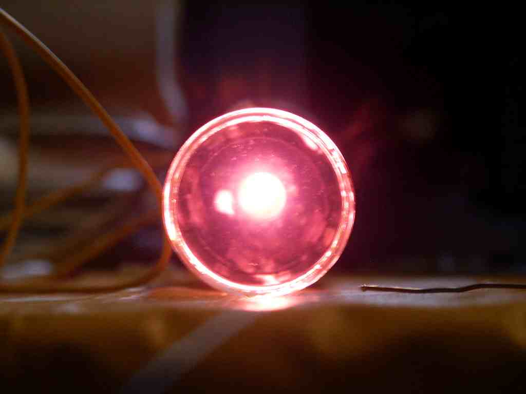

nachdem nun endlich mal wieder Regen vom Himmel fällt habe ich heute Abend damit begonnen, meine HKL's zu vermessen.
Angefangen habe ich mit einer Ba/Sr-Lampe von Philipps. Der Versuchsaufbau ist denkbar einfach (siehe auch angehängte Fotos):
HKL mit Netzteil (dankenswerter Weise das von Dieter): Einfach 220 V mit einer Zenerdiode in pulsierende Gleichspannung umgewandelt (Effektivspannung = 220/2 V). Anpassung der Stromstärke an die maximal zulässige Betriebsstromstärke der HKL, hier 15 mA.
Direkte Beleuchtung des Spalts mit der HKL.
Die Lampen leuchten um bestimmt zwei Zehnerpotenzen heller wie die im Lhires eingebaute Neonlampe.
Die benutzte HKL ist mit Neon gefüllt, weshalb sie die normalen Neonemissionlinien zeigt, genau die gleichen wie die interne Neonlampe des Spektrographen.
Ab 570 nm zu kürzeren Wellenlängen hin beginnen Linien aufzutauchen, die im Neonspektrum nicht enthalten sind (durch direkten Vergleich der beiden Lampen ermittelt). Dies setzt sich bis ca. 400 nm fort. Dort habe ich wegen der stark abnehmenden Quanteneffizienz der CCD aufgehört zu messen.
Habe diese Linien noch nicht ausgewertet (bestimmt). Ist 'ne Menge Arbeit.
In der Anlage einige Eindrücke vom Versuchsaufbau und ein Spektrum.
Übrigens: Obwohl der Spektrograph auf die Ha-Linie hin optimiert ist, sind Linien bei 500 nm immer noch recht scharf. Z.B. beträgt bei der eingestellten Spaltweite von 48 um die FWHM sehr starker Linien bei 500 nm rund 5,6 Pixel = 50 um (9 um Pixel). Der Spalt wird also immer noch scharf abgebildet (ohne Verstellung des Linsendubletts im Spektrograph).

aPICT0004.JPG [ 23.35 KiB | 5221 mal betrachtet ]
pict0005.jpg [ 615.14 KiB | 5217 mal betrachtet ]
pict0006.jpg [ 675.23 KiB | 5228 mal betrachtet ]
pict0007.jpg [ 823.97 KiB | 5220 mal betrachtet ]
