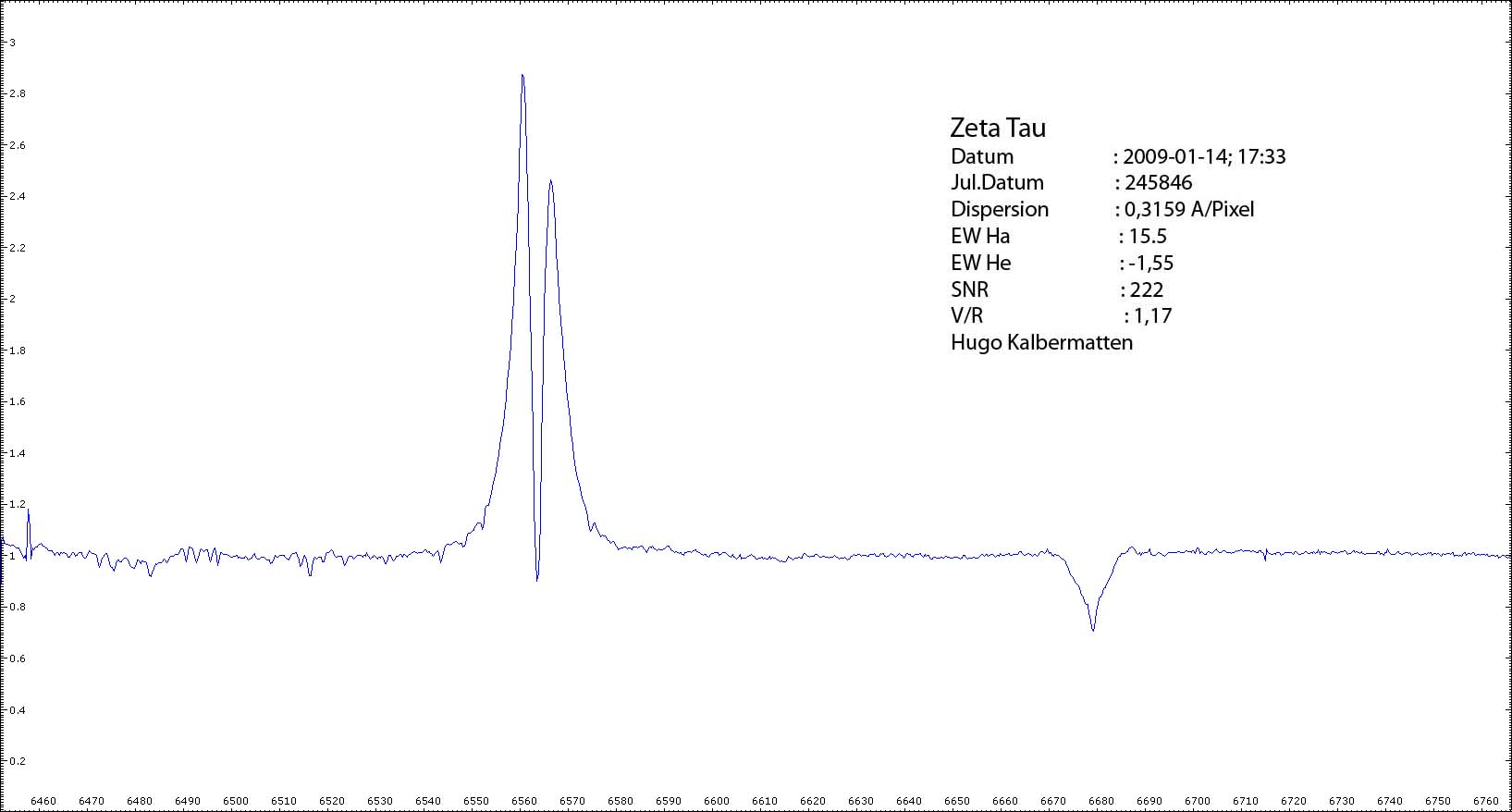

Hallo zusammen
Hier mein aktuelles Spektrum von Zeta Tau.
Ich hoffe es gefällt.
Gruss
Hugo
zeta-taunorm.jpg [ 101.55 KiB | 8649 mal betrachtet ]
BeitragVerfasst: 21. Januar 2009, 11:16:20 AM
Hallo Hugo,
schönes Spektrum!
Mit welchem Gitter ist das aufgenommen? 1200/mm ?
Kennst du deine Auflösung (gemessen aus dem Spektrum)?
Kleiner Tip am Rande: EW's von Absorptionen werden positiv und Emissionen negativ angegeben (ist einfach nur eine Konvention).
Herzlicher Gruß

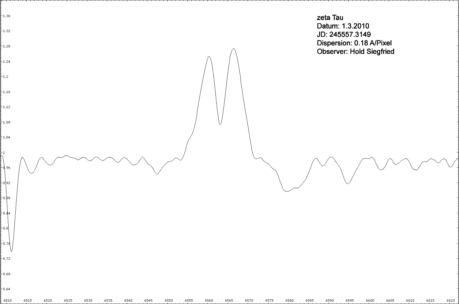

BeitragVerfasst: 05. März 2010, 23:48:16 PM
Beiträge: 639
Wohnort: Schulberg
mein erstes bescheidenes Profil von zeta. Die Bedienungen waren nicht besonders gut, durchziehende Schleierwolken haben die Durchsicht
zum Teil stark beeinträchtigt. Bin aber trotzdem zufrieden.
R=3000, gemessen am Profil.
Siegfried
zeta-Tau-20100301.gif [ 18.69 KiB | 7916 mal betrachtet ]
BeitragVerfasst: 06. März 2010, 00:08:09 AM
H Bin aber trotzdem zufrieden.
Hallo Siegfried,
gratuliere, deine Lernkurve geht steil aufwärts !
Lo
BeitragVerfasst: 06. März 2010, 00:16:33 AM
Beiträge: 639
Wohnort: Schulberg
Danke Lothar,
das Gebiet fasziniert mich derart das ich einen Großteil meiner knappen Freizeit damit verbringe.
Siegfried
BeitragVerfasst: 06. März 2010, 09:30:23 AM
Das is ja'n Ding! :shock: Schon korrekt normiert und kalibriert. Mir scheint, dass Du die Reduktionsprozedur im Griff hast. Damit kannst Du die Profis mit Daten füttern. Ich gratuliere!

BeitragVerfasst: 06. März 2010, 13:16:54 PM
Hallo Siegfried und Liste
was ist dass für eine Linie bei 6310?
Siegfried, ich bringe unter vspec, was ich nicht so oft benutze, geht aber manchmal schneller, nämlich dann wenn ich gerade mal kein Linux offen habe, den Labeltext nicht auf den graphen.......wie macht man das bitte?
Siegfried
BeitragVerfasst: 06. März 2010, 22:00:46 PM
Beiträge: 639
Wohnort: Schulberg
mit dem Datenfüttern will ich noch warten, da hab ich noch ein generelles Problem mit schwachen, Verrauschten Spek-Streifen.
Zeta hab ich mit Gaußglätten in Fitswork geebnet, hatte damit in der Bildbearbeitung gute Ergebnisse. In der Spektroskopie
ist die Sache etwas komplizierter, ob es zu einer Verlagerung der Flügel oder des Kern's kommt, habe ich noch nicht getestet.
Schaut schön aus, muß aber nicht passen! Gibt es in Midas dafür ein Tool?
Berthold,
die Linie bei 6511 dürften die H2O Linien 6514,74 und 6516,57 sein. Dieser Bereich ist außerhalb der beiden Ne Kalibrierlinien für Ha,
nicht Linearer Bereich!
Den Text mach ich mit irgendeinem Grafikprogramm dazu, ist ein Manko in Vspec.
Siegfried
