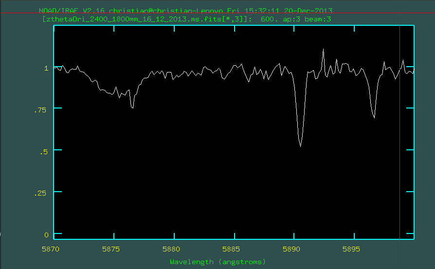

Hallo Theta ori Spezialisten..... :D

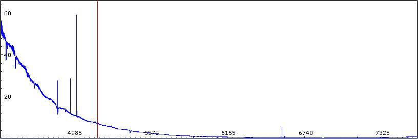

also das habe ich am Spektrum vom 15.12.13 an Theta ori mit specrave gefunden unter Verwendeung der CIV Ruhelinie von Otmar. Da ist dann die RV zu niedig......passte besser , wenn man 5411,98 nähme......WIe mir Roland Bücke mitteilte, sind die Werte heliozentrisch korrigiert mit einer Genauigkeit von +/- 20m/s!! Der Korrekturwert beträgt laut Specrave -1,69 Km/sec, das kommt mir sehr wenig vor. Stimmt das trotzdem?
Falls Roland das auch ansieht, wollte ich den fragen, ob die rote Linie sinnvoll gesetzt ist?
herzlicher gRuss

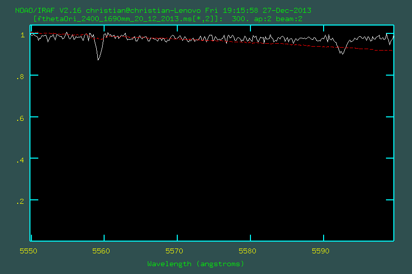

Am 20.12 hatte ich nochmals theta 1 Ori C beobachtet, diesmal aber im Bereich 5.375 - 5.650 A. Leider waren die Beobachtungsbedingungen wegen des starken Winds nicht besonders gut. Das S/N ist zwar gleich 100, aber die Kalibrierung ist nicht besonders gut. Trotzdem zeige ich hier einen kleinen Ausschnitt mit zwei Linien. Rechts sieht man die O III-Linie 5.592 A. Die linke Linie bei 5.559 A wirft aber zwei Fragen auf:
1. Warum ist die in Lothars Spektrum vom 13.12.2013 nicht zu sehen?
2. Was ist das für eine Linie?
Es könnte sich um N I entweder mit lambda=5.557,383 A oder =5.560,337 handeln. In diesem Fall würde durch ISM erzeugt werden, da in einem O Stern keine neutralen Atome vorhanden sein können. Ebenso gut könnte es sich natürlich um ein anderes chemisches Element handeln.
Kann jemand von Euch dazu genaueres sagen?

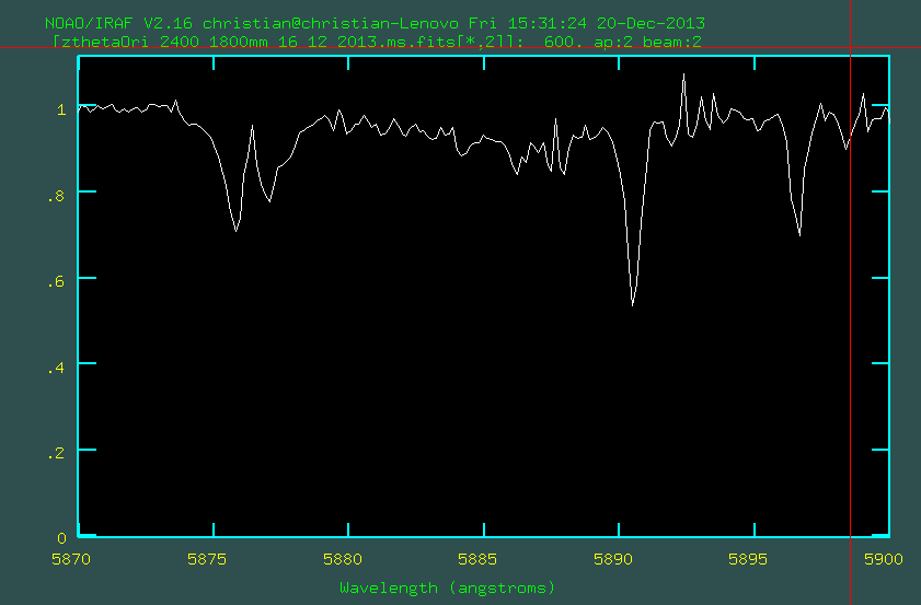

Ich möchte aber noch auf einen anderen Punkt aufmerksam machen. Wenn man sich die Na I - Linien der ISM genau ansieht, bemerkt man auch dort interessante Merkmale. Vielleicht kann man in einem Aufwasch auch Informationen übert die ISM gewinnen.
BeitragVerfasst: 26. Dezember 2013, 23:44:46 PM
Hallo Christian, ich hatte vermutet, dass das so ein bisschen "rumbeobachten" ist. Das ist ja auch völlig OK, angesichts der Physik dahinter nur sehr schade. Ich empfehle, alle Interessenten zusammen zu tun und dann Otmar direkt per Email um Unterstützung zu bitten. Vielleicht ließt er gerade nicht mit oder er hat gar keine Zeit. Ein Versuch ist es aber Wert. Sollte er kein Interesse/Zeit haben, könnte ich Gregor Rauw in Lüttich ansprechen. Der kennt sich ebenfalls aus (vielleicht kommt er sogar nach Köln, ich habe ihn gefragt). Vorbehaltlich der Expertenmeinung ist Halpha m.E. die erste Wahl und der LHIRES liefert ja auch erstklassige Daten.
Mit der Natriumlinie wirst Du nicht viel erreichen können. Die Säulendichten des ISM kann man mit der Wachstumskurve bestimmen. Dazu braucht es aber mehr Linien dieser Spezies.

Ich konnte bislang auf meinen Spektren keine ( so deutliche) Linie bei 5559 Angström sehen. Allerdings genau vom 20.12.2013 habe ich kein Spektrum, ich hatte in dieser klaren Nacht Besuch und konnte nichts machen. Hast Du ein flat von dem Aufnahmebereich gemacht?
Vermutlich nicht, es könnte sich leicht um eine Störung handeln , so meine ich zumindest mal. Ohne flat kannst Du die "Linie" eigentlich kaum beweisen..::-)

ich hatte vor einem guten Jahr tatsächlich ein Flat gemacht, das nicht so gut geworden war, wie ich mir das erhoffte. Für diesen Zweck hier dürfte es aber ausreichen. Auf dieses Flat habe ich die gleichen Operationen angewendet, die nötig sind um aus dem 2D-Kalibrationsspektrum eine entsprechende Zahl von 1D-Spektren zu gewinnen. Da ich auch hier wie schon am 16. Dez. drei Sterne gleichzeitig spektroskopiert habe, werden auch hier drei 1D-Kalibrationsspektren erzeugt. Dabei werden dieselben Pixel genommen, wie bei der 2D->1D Reduktion des Objektspektrums. Tatsächlich befindet sich an der Stelle der "Absorptionslinie" eine leichte Delle, deren Minimum aber nur 2 % unter dem "Kontinuum" liegt. Es handelt sich um die rote Kurve in der Abbildung. Ob das ausreicht, ein derartig starkes Artefakt zu erzeugen, bezweifle ich. Sicher bin ich mir natürlich nicht. Vielleicht kannst Du mir aus Deiner größeren Erfahrung dazu etwas sagen.
thetaOri_20131220_mit flat.png [ 12.19 KiB | 11924 mal betrachtet ]

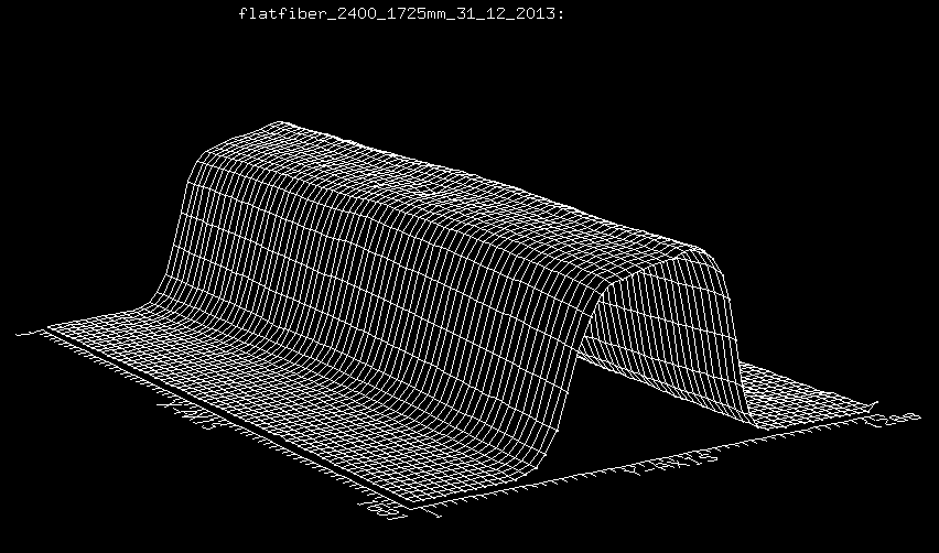

Ich habe mich inzwischen mit der Flaterzeugung experimentell beschäftigt und Flats durch die Fiber und durch direkte Beleuchtung des Spalts verglichen. Die erste Methode hat zu besseren Ergebnissen geführt. Allerdings habe ich den Spalt mit einer Taschenlampe beleuchtet, die ich vor die teleskopseitige Öffnung gehalten habe. Möglicherweise ergibt eine kurz vor dem Spalt angebrachte Glühbirne ein besseres Ergebnis. Das Fiberflat ist relativ glatt, hat aber besonders an den Rändern vereinzelt nach unten gerichtete Dellen, die sich bei Profilen in x-Achsenrichtung wie Absorptionslinien bemerkbar machen. Das hat nichts mit der Kamera zu tun und könnte durch die unterschiedlichen Moden erklärt werden. Zur Veranschaulichung habe ich hier zwei Abbildungen eingestellt. Die Graphik rechts zeigt so eine Delle. Bei einer vergrößerten Darstellung verliert sie ihre Spitze und nimmt eine gerundete Form an. Die Koordinaten dieser Dellen ändern sich einer Änderung des Spektralbereichs nicht.
Ich möchte aber sicher gehen. Deswegen habe ich mir aber überlegt, ob ich nicht zusätzlich vor dem Sekundärspiegel eine Halogenleuchte befestige, sodaß ich für ein Flat durch die Optik lediglich eine Resopalplatte oder sowas ähnliches im Abstand von ca. einem Meter vor das Teleskop halten muß. Der Preis wäre natürlich, das eine dünne Halterung vor der Teleskopöffnung das Flat etwas beeinflußen könnte als auch ein gewisser Gradient der Beleuchtungsstärke von innen nach außen. Aber schlimmer als eine Spinne kann das ganze auch nicht werden.

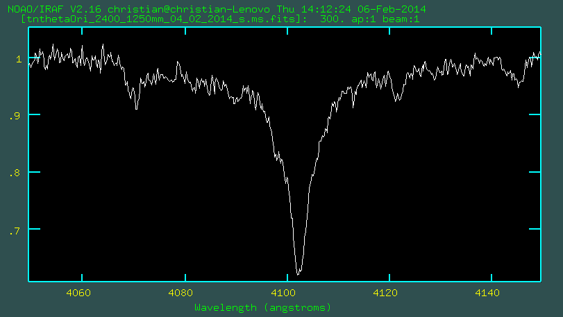

BeitragVerfasst: 06. Februar 2014, 16:11:08 PM

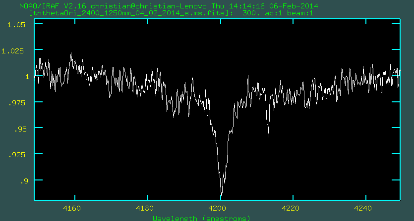

nach mehreren, wegen spontaner Bewölkung nicht gerade erfolgreichen Versuchen konnte ich nochmal ein Spektrum aufnehmen. Leider war es sehr windig, deshalb ist S/N ~ 90 - 100.
Bei den Linien handelt es sich um:
3970 Hepsilon, [He II]
4025 He I
4069 [SII]?
4101 Hdelta
4120 He I?
4143 He I
4200 N III
[]=verbotene Linie
Apropos Flat: (s. weiter oben) Erste Versuche haben gezeigt, daß Flats durch die Faseroptik absolut gleichwertig zu solchen sind, bei denen das Licht durch das Teleskop geht. Nur geht es durch die Faser 10 mal schneller.
thetaOri_4150-4250_2014_02_04.png [ 19.61 KiB | 10712 mal betrachtet ]
thetaOri_4050-4150_2014_02_04.png [ 13.68 KiB | 10712 mal betrachtet ]
thetaOri_3950-4050_2014_02_04.png [ 14.29 KiB | 10712 mal betrachtet ]

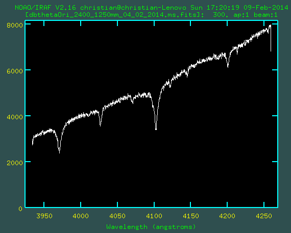

bei der Betrachtung des zwar kalibrierten aber nicht normalisierten Spektrums habe ich mich gefragt, warum das Spektrum so stark zur blauen Richtung abfällt. Ein O-Stern hat schließlich sein Strahlungsmaximum im UV. Allein durch die wellenlägenabhängige Quanteneffizienz ist dies nicht erklärbar. Hier findet man entsprechende Angaben zum KAF 8300:
http://www.ccd.com/pdf/ccd_8300.pdf
Als Erklärung kommt meiner Meinung nach nur die Thomson-Streuung an freien Elektronen und Mie-Streuung an den Staubteilchen des Orionnebels in Frage. Die Thomsonstreuung (der Wirkungsquerschnitt) steigt linear mit der Frequenz, also umgekehrt proportional mit der Wellenlänge. Meine Frage ist nun, mit welchem Gewicht sich hier beide auswirken.
thetaOri_3950-4250_2014_02_04.png [ 10.73 KiB | 10602 mal betrachtet ]
BeitragVerfasst: 09. Februar 2014, 19:23:35 PM
hallo Christian,
nun bei meinem echellspektrum von theta ori C, das natürlich auch nicht normiert ist, sieht man eindeutig dass der Fluss blauseits deutlich zunimmt, wie man es bei sehr heissen Sternen auch erwarten sollte. Zu den von Dir erwähnten speziellen Gründen kann ich natürlich nichts beitragen. Vielleicht hast Du bei der Reduktion die reponsefunktion Deines Spektrographen nicht richtig mit einbezogen?
Vernachlässige ich die Reponsefunktion bei meinen Echellereduktionen, bekomme ich sehr seltsame Ergebnisse raus. Dann sieht das Kontinuum z.B.so ähnlich wie eine Parabel aus......Darauf hatte mich vor Zeiten auch Martin Dubs hingewiesen.
hG

BeitragVerfasst: 09. Februar 2014, 20:35:41 PM
ich habe die Responsefunktion überhaupt nicht berücksichtigt, da ich sie noch nicht gemessen habe. Mit dem 2400 L/mm ist das schließlich eine Menge Arbeit Ich kann mir nicht vorstellen, daß sie in einem Bereich von 300 A so stark abnimmt. Das könnte in meinem Fall doch nur durch die Effizienz des Gitters bedingt sein.
