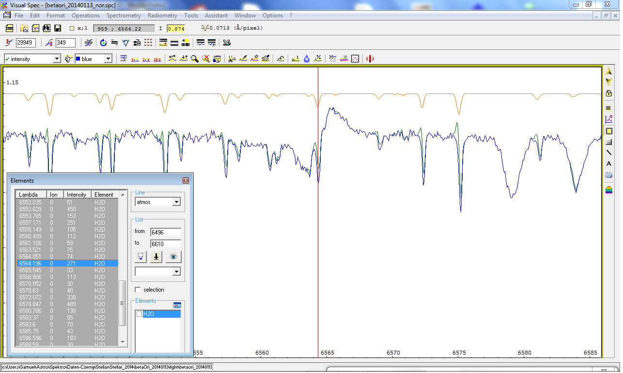

an dieser Stelle gibt es aber auch eine starke H2O Linie!
Siegfried
betaori_20140113.png [ 102.33 KiB | 2333 mal betrachtet ]
BeitragVerfasst: 11. Februar 2014, 09:33:30 AM
Ja, Siegfried schon klar, die aber müsste ja bei einem R von~ 11000 dann doch IMMER zu sehen sein :-)

ist doch auch davon abhängig wie sehr die Atmosphäre mit Wasserdampf gesättigt ist!
Siegfried
BeitragVerfasst: 11. Februar 2014, 14:29:44 PM
Lässt sich ja durch "trocknen" des Spektrums überprüfen.

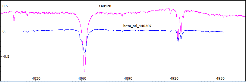

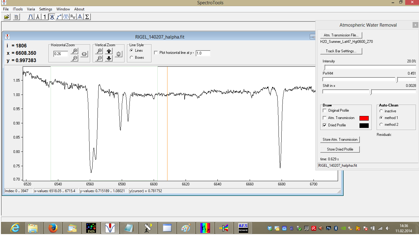

Sehr richtig , Lothar, abgesehen davon, dass so stark hier die Wassersdampflinie ohnehin nicht ist. Das getrocknete Spektrum zeige ich im Anhang. Nebenbei sieht man auch, dass die Kallibriergenauigkeit 0,0028 Angström beträgt!
Auch bei h_beta, sieht man ja einen kleinen "Buckel", der ja nun sicher nicht durch Wasserdampf bedingt ist!
Vielleicht kann Otmar oder Andreas mir bitte sagen, warum die Heliumlinie hier immer aufgespalten erscheint.
cheers
Dateikommentar: das mit dem ausgezeichnetem SpectroTools getrocknete Spektrum zeigt, dass das Profil unmöglich vom Wasserdampf her kommen kann.
beta_ori_halpha_mH20.png [ 95.92 KiB | 2303 mal betrachtet ]
Dateikommentar: hier sieht man das Spektrum bei h_beta im Vergleich. (Die Flusskalibrierung ist bei beiden Spektren nicht gleich geraten)
beta_ori_140128_4800_4900fit.png [ 7.45 KiB | 2303 mal betrachtet ]
Sieht nach Emission aus, die in der Absorptionslinie liegt.

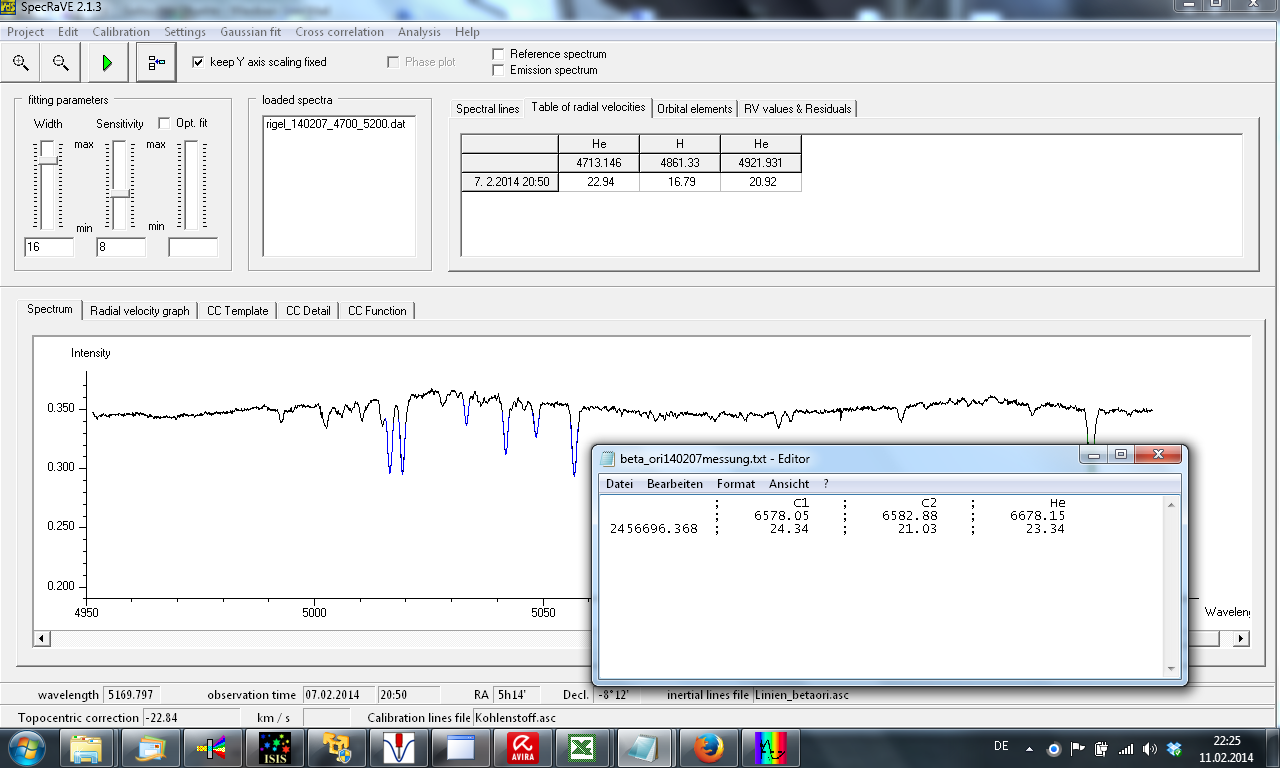

habe mal versucht die RV von beta Ori zu messen. Komme auf etwa 22 km/sec. Im Netz habe ich Werte zwischen 20 und 25 km/sec gefunden.
War nur mal so ein Versuchmit Specrave.
hG

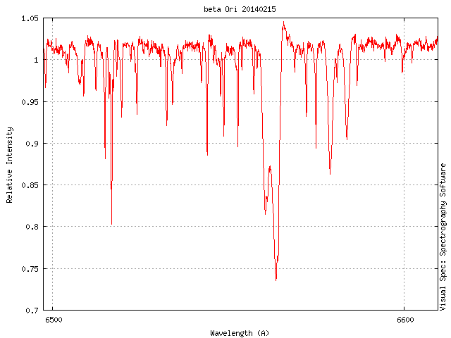

die Absorption auf der blauen Seite scheint schwächer zu werden. Gibt es über diese Variation schon Informationen, würde mich sehr interessieren.
Siegfried

also ich bin bestimmt keiner, der irgendwas Genaueres zu diesem Stern sagen kann. Ich habe kurz mit Otmar über diesen Stern gesprochen. Dabei ist bei mir hängengeblieben , dass das ein instabiler Stern ist, der auch unregelmäßig pulsiert und zwar relativ hochfrequent . Dass sich in vergleichsweise kurzen Zeitabständen vor 700 Jahren(!) auf dem Stern sich was geändert hat, das zeigen ja auch die anderen Spektren, die auch Du aufgenommen hast. Ich habe mal mittels Kreuzkorrelation die Pulsations RV zu messen versucht und habe mal -0,3 km/sec gefunden. Keine Ahnung allerdings, ob das Unsinn ist oder eben sein könnte, ich habe nur zwei Spektrenausschnitte verwandt , die etwa 9 Tage auseinander lagen, hab halt nicht mehr, wegen des schlechten Wetters. Vielleicht kannst Du mir ja mal Deine beta ori Spektren zusenden oder stehen die in der Datenbank, die Otmar betreut?
Immerhin sind wir uns ja inzwischen einig, dass das keine Wasserlinien sind:-)
Beste Grüsse
