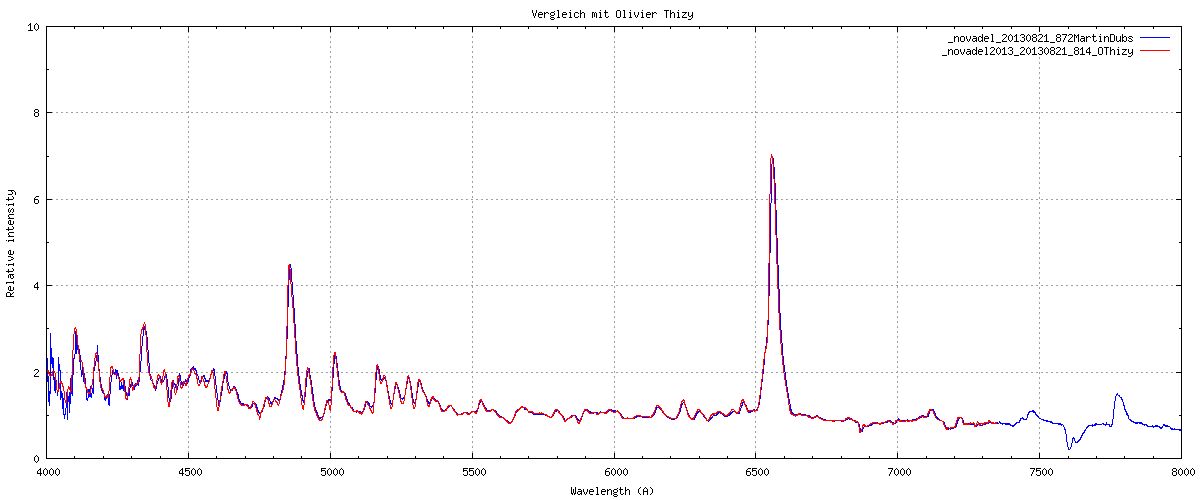

bevor Du Kritik anbringst, solltest Du verstehen, was Jan-David macht. Dazu vielleicht noch einige Erläuterungen:
- Mit dem Datenbankspektrum ist nicht irgend ein gerechnetes Spektrum gemeint, sondern ein gemessenes und Flusskalibriertes Spektrum des Referenzsterns aus einer zuverlässigen Datenbasis, z.B. Miles oder NOAO.
-Wenn das gemessene Spektrum des Referenzsterns durch das Datenbankspektrum dividiert wird, hat das resultierende Spektrum natürlich Rauschen. Dieses wird durch den anschliessenden Fit oder Glättung beseitigt.
- Die so erhaltene Responsekurve ist vom Referenzstern unabhängig und beschreibt den Spektrographen, abgesehen von der atmosphärischen Korrektur. Dies hat Robin gezeigt.
- Die Division des gemessenen Spektrums durch diese Responsefunktion ergibt den relativen Fluss als Funktion der Wellenlänge.
- Die Normierung auf eins bei einer bestimmten Wellenlänge erleichtert den Vergleich verschiedener Spektren. Dies ist nur die Multiplikation mit einem Faktor und hat nichts mit der Division durch das Kontinuum zu tun, was z.B. bei der Nova Del eh problematisch wäre.
Dass das funktioniert, hier ein Beispiel:
Nur nebenbei: die Spektren wurden mit verschiedenen Spektrographen (Eigenbau und Alpy600 aufgenommen, verschiedene Referenzsterne benützt (zetAql in meinem Fall). Angepasst wurde gar nichts, einfach die Spektren aus der ARAS Datenbank zum gleichen Datum übereinander geplottet.
Fazit: die Methode von Jan-David funktioniert, wird allgemein verwendet (zumindest von den sehr aktiven französischen Kollegen) und sollte auch verwendet werden.
Jan-David: mach weiter so!
Gruss, Martin
Dateikommentar: Vergleich eigenes Spektrum mit Olivier Thizy
novaDel Thizy.jpg [ 61.13 KiB | 26757 mal betrachtet ]

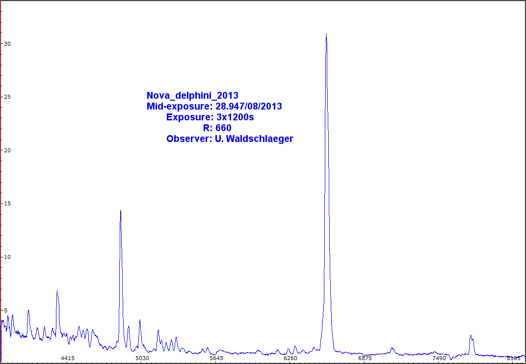

BeitragVerfasst: 30. August 2013, 22:29:53 PM
Beiträge: 132
Wohnort: Berlin
ich bin ja immer noch mit der Validierung meiner Ausrüstung und Methodik beschäftigt und wollte eigentlich am Di aufgrund sehr mittelmäßiger Spektren von Nova delphini meine vorläufige "Spektroskopiegrenze" bei ca. 6 mag ziehen. Von Mi zu Do waren dann auch hier in Berlin recht gute Bedingungen und ich habe noch einmal die gesamte optische Strecke vom Teleskop über die Faser bis zum Gitterspektrographen getrimmt. Wie es aussieht war insbesondere eine "Beruhigung" des Guidingprozesses extrem wichtig. Ich gehe ja mit F 6.3 auf eine 50µm Faser. Jedenfalls hat es noch mal einen "Ruck" gegeben. Ich habe dann 3x1200s mit einem Eintrittsspalt 40µm (am Spektrographen) und Gitter 600l/mm gemessen (1. Bild), dann noch 1x1200s mit 20µm Spalt, um weitere Erkenntnisse zur Optimierung von Auflösung gegen Intensität zu gewinnen. Danach am Spektrographen auf das 1200 l/mm Gitter umgeschaltet und 3 x 1200s gemessen (2. Bild). Zwischedurch Kalibrierung über Ne-Glimmlampe. Beim Überblicksspektrum habe ich diesmal die hier stark diskutierte Responsefunktion über Iota delphini bestimmt und angewendet.
Im zweiten Bild eine Gegenüberstellung meines Spektrums (1200 l/mm)nach diversen Skalierungen, mit dem von Berthold Stober aus der gleichen Nacht. Zur Statistik muß ich Nichts sagen, da sind Welten zwischen. Trotzdem bin ich ziemlich happy, weil ein Großteil der Details doch keine Artefakte sind. Ob der Unterschied an der rechten Flanke tatsächlich innerhalb des kurzen Zeitunterschiedes entstanden ist kann ich nicht beantworten - würde mich wundern.
Ich bin mir ziemlich sicher, dass das noch nicht das Ende der Fahnenstange ist. Da gibt es noch eine Menge zu optimieren, bis die Grenzen des Systems erreicht sind.
Ulrich
20130828_novadel_BS_UW_1.png [ 24.99 KiB | 26446 mal betrachtet ]
20130828_novadel_g1_40µm_3600s.png [ 18.72 KiB | 26446 mal betrachtet ]

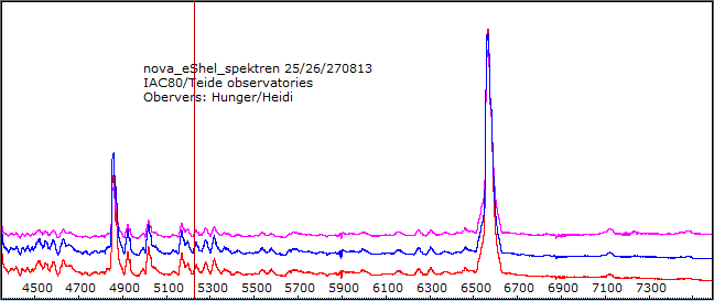

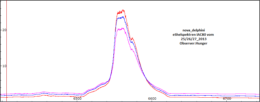

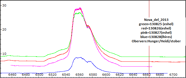

BeitragVerfasst: 31. August 2013, 10:49:43 AM
sehr interessant der Vergleich von Ulrich Waldschläger mit dem bislang leider einzigem Novaspektrum, dass ich erzeugen konnte, zumal der Vergleich mit den echellespektren vom Teide mir nicht so recht gelungen ist. Obwohl die Auflösung auf dem Teide nahezu doppelt so hoch ist,kann ich auf dem lhires Spektrum mehr Einzelheiten erkennen. Vielleich mache ich was falsch beim Vergleichen.
Ich habe Thomas Hunger versprochen alle Nova Spektren vom teide zu reduzieren, die ersten drei sind hier dabei.
Gruss
nova_del_130825(sto).fit [258.75 KiB]
422-mal heruntergeladen
nova_del_130826(sto).fit [258.75 KiB]
397-mal heruntergeladen
nova_del_130827(sto).fit [258.75 KiB]
399-mal heruntergeladen
novadelphini_iac80_25_26_270813.png [ 8.85 KiB | 26390 mal betrachtet ]
compare nova.png [ 9.89 KiB | 26390 mal betrachtet ]

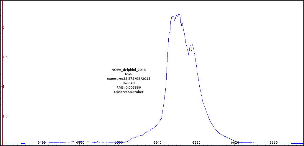

BeitragVerfasst: 31. August 2013, 10:51:54 AM
Der Vergleich mit meinem lhiressektrum fehlte noch, aber wahrscehinlich müsste man die Auflösung des lhires Spektrum bzw. des eShelspektrums umrechnen, damit der Vergelich richtig zu stande kommt. Ich weiss aber nicht wie man das macht.
nova_del_halpha_(eShel_hires).png [ 9.11 KiB | 26389 mal betrachtet ]

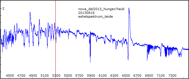

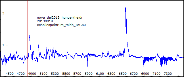

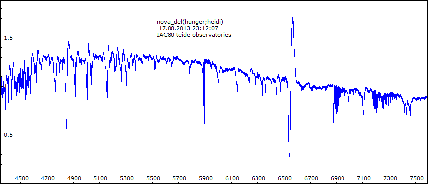

BeitragVerfasst: 01. September 2013, 13:43:28 PM
ich fände es sehr interessant, über die Nova del was in SUW oder VDS Journal zu schreiben. Allerdings ist mein atsrophysikalisches Wissen bescheiden um es nicht dürftig zu nennen. Ich kenne noch nicht mal ordentlich den Unterschied zwischen einer Nova und einer Supernova.....
Hier nun das Echellespektrum vom 17.8.2013. Die Auswertung ist erschwert, weil die Kamera auch noch verdreht ist. Für mich ist das Aussondern zerstörter Frames mühsam und zeitraubend.
Sehr eindrucksvoll, was man jetzt für dramatische Veränderungen besonders bei h_alpha sieht.....
Die weiteren Spektren muss ich später reduzieren
cheers
nova_del130817(sto).fit [258.75 KiB]
391-mal heruntergeladen
nova_del130817_halpha(sto).png [ 9.64 KiB | 26338 mal betrachtet ]
nova_del130817(sto).png [ 16.57 KiB | 26338 mal betrachtet ]

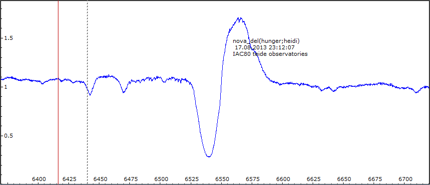

BeitragVerfasst: 02. September 2013, 11:38:06 AM
offenbar rutsche ich immer wieder auf die Seite der Convento Group, obwohl ich da nichts schreiben oder zeigen will. Die Novadel2013 hat nichts mit der WR campagne zu tun. Insofern bedauere ich, wenn meine Mitteilungen da landen, die sollen da nicht hin. Natürlich sind das hier auch keine Staranalyzer Spektren. Soll ich jetzt noch einen thread aufmachen?
Keine Ahnung.
Hier jedenfalls für die Interessierten die Reduktionen der eShelspektren vom 18/19_2013.
Man sieht ja deutliche Veränderungen , besonders bei halpha, wie aus der Absorptionslinie eine Emissionslinie wird
Gruss
nova_del13018(sto).fit [258.75 KiB]
390-mal heruntergeladen
nova_del13018(sto).png [ 11.46 KiB | 26271 mal betrachtet ]
nova_del13019(sto).fit [258.75 KiB]
389-mal heruntergeladen
nova_del13019(sto).png [ 9.4 KiB | 26271 mal betrachtet ]
