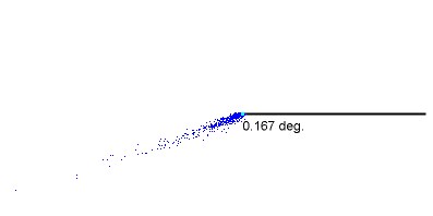

Hier die Schweifsimulationen. Ich habe ein eng begrenztes Größenspektrum ausgewählt, das sind dann sog. Syndynen.
Das Java-Programm liegt auf unseren Seiten:
https://fg-kometen.vdsastro.de/Publ/cmtTail/cmtTail.zip
-h gibt eine Hilfe.
Man braucht Bahnelemente dazu, die liegen erstmal bei. In paar Monaten oder noch später muss man die erneuern. Bei alten Kometen muss man die Bahnelmente heraussuchen und per Hand eintragen.
Wenn du, Thomas, das unter Linux probiert hast, dann verlinke ich das innerhalb unserer Kometenseite, damit ihr es beim nächsten Mal gleich habt.
syndyne.jpg [ 31.96 KiB | 159016 mal betrachtet ]

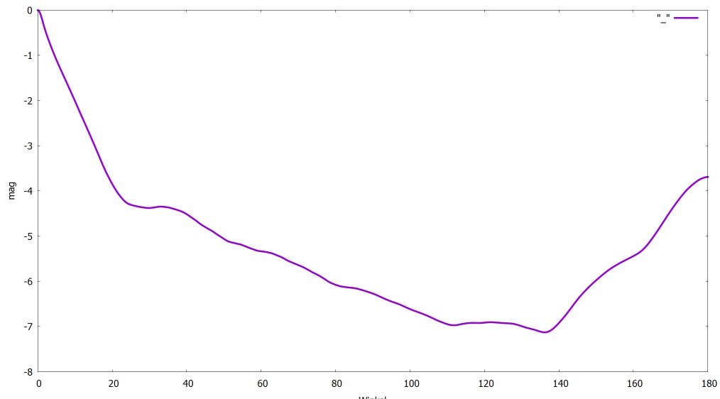

Ich habe mal die Vorwärtsstreuuung nachgerechnet. Meine Annahmen: Partikelmix zwischen 1 und 20 µm, Streuungswerte von kosmischem Staub aus der Literaturm grünes Licht.
Die Betrachtungswinkel (180° - Phasenwinkel) ist glaube 12°. Damit kommen zusätzliche 4 mag - gegenüber dem Minimum von 120 Grad Elongation wie im Mai.
Die Vorwärtsstreuung kann schon viel sein. Das sieht man am Rand einer Wolke, hinter der die Sonne steht. Manchmal ist das so hell, dass man kaum hinsehen kann.
bhmie3 0.5 10 1.6 1e-5 555 1.1 | awkp $1 2.5*log($2)/log(10)
Nattürlich gibt es hier Raum für Unsicherheit uns Spekulation. Sind die Streuungsparameter die, welche wir im Staubschweif erwarten?
Und noch viel wichtiger: Den Helligkeitsanstieg erfährt nur der Staubschweif. Wenn der Anteil an Emissionsleuchten also an Gas, hoch ist, dann überschätzen solche rechnungen die Vorwärtsstreuung. Gas erfährt Rayleigh-Streuung, das ist nur eine ganz geringe Erhöhung.
23a3Vorwarts.jpg [ 26.61 KiB | 158591 mal betrachtet ]

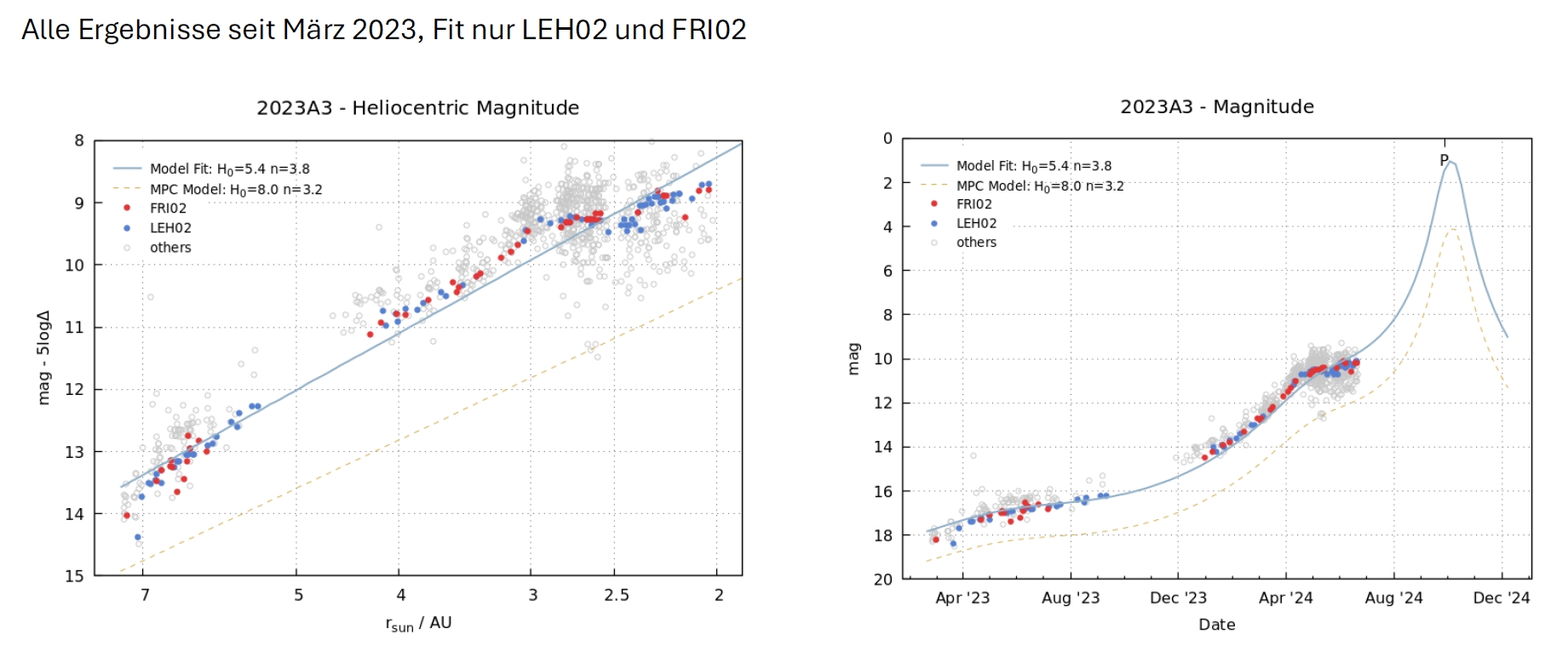

BeitragVerfasst: 23. Juni 2024, 10:55:25 AM
Beiträge: 732

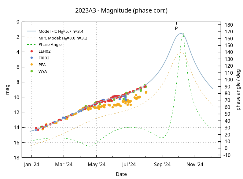

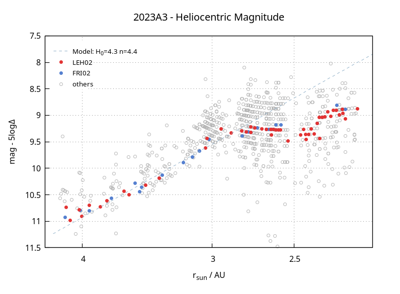

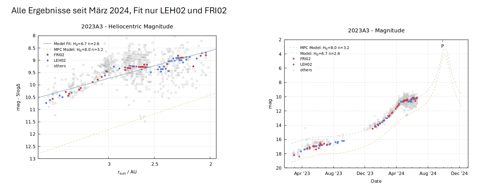

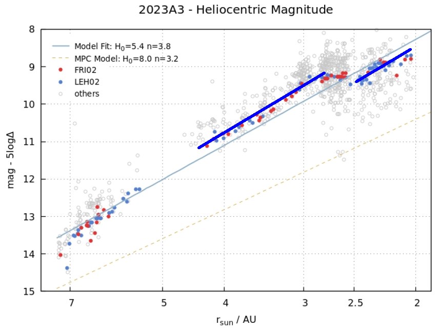

In der Mailingliste der NAA habe ich mit Daniel Fischer über die Helligkeitsentwicklung spekuliert. In seinem pessimistischsten Szenario werden es gar nur 7 mag.
Ich füge hier mal meine letzte Antwort und die pdf-Datei mit den Helligkeitsdiagrammen ein, die ich dort gepostet habe:
Ich habe in der angehängten pdf-Datei nebeneinander die heliozentrische Helligkeit und die Gesamthelligkeit dargestellt. Dabei habe ich zuerst alle Daten seit März 2023, dann seit März 2024 und April 2024.
Eingetragen sind alle Ergebnisse aus COBS. Farbig hervorgehoben meine Ergebnisse (FRI02) und die von Thomas Lehmann (LEH02). Für den Fit habe ich nur unsere Ergebnisse benutzt, die wir mit AIRTOOLS von Thomas
Lehmann ermitteln. Bei der Gesamthelligkeit habe ich dann jeweils das Modell dargestellt, das aus dem entsprechenden Fit unserer Ergebnisse herauskam. Betrachtet man nur die letzten Ergebnisse seit April 2024
komme ich tatsächlich nur auf etwa 5 mag im Maximum der Helligkeit. Darf man das? Ich weiß es nicht. Ich frage mich auch, was mit dem Kometen in der Entfernung von 2,5 bis 3 AE passiert ist? Auf jeden Fall
spannend!
Unsere Ergebnisse mit fester Apertur steigen auch wieder leicht. Aber eine Helligkeit nah an 0 mag scheint mir zur Zeit sehr unrealistisch. Womöglich gibt es aber eine neue Überraschung? Ich bin sehr gespannt,
wie es im Herbst weitergeht. Auch wenn ich hoffe, ihn noch ein paar Mal zu erwischen, wird es bei mir langsam eng. Am 20.06.24 ist er bereits gegen 23.10 Uhr in Bäumen verschwunden...
Helligkeitsprognose1.jpg [ 352.25 KiB | 158524 mal betrachtet ]
Helligkeitsprognose2.jpg [ 358.14 KiB | 158524 mal betrachtet ]
Helligkeitsprognose3.jpg [ 351.78 KiB | 158524 mal betrachtet ]

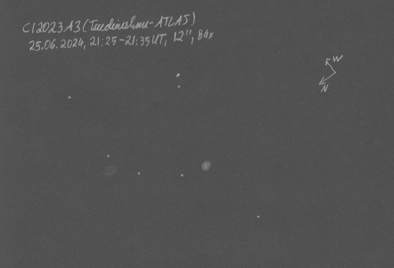

am Abend des 25.06.2024, 21:25-21:35 UT, konnte ich den Kometen C/2023 A3 nochmals visuell mit meinem 12" Dobson beobachten.
Danke, Uwe, für den Hinweis bezüglich schwierigem Star Hopping von Spica aus! Das Star Hopping begann ich mit dem Sucherfernrohr des 12" Dobsons (50 mm Öffnung) von beta Leonis aus, so erreichte ich den Kometen innerhalb weniger Minuten. Der Komet befand sich während der Beobachtung etwa 12° über dem theoretischen Horizont.
Im 12“ Dobson bei 84x Vergrößerung ohne Filter sah ich nur einen kleinen verwaschenen Fleck. Kein Vergleich zur Beobachtung am 09.05.2024, als er hoch am dunklen Himmel stand und durch Oppositionseffekt einen aufgehellten Staubschweif hatte.
Zum Vergleich, die Galaxie NGC 3440 befand sich etwa 20‘ nördlich. Diese war noch viel schwieriger als der Komet. Sie war nur als sehr kontrastarmer flächiger Fleck erkennbar.
Im Anhang befindet sich meine Skizze.
Clear skies
C2023A3_Robin20240625.jpg [ 182.76 KiB | 158122 mal betrachtet ]

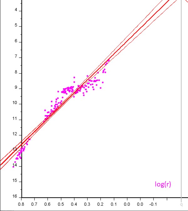

BeitragVerfasst: 10. Juli 2024, 15:57:47 PM
Beiträge: 212

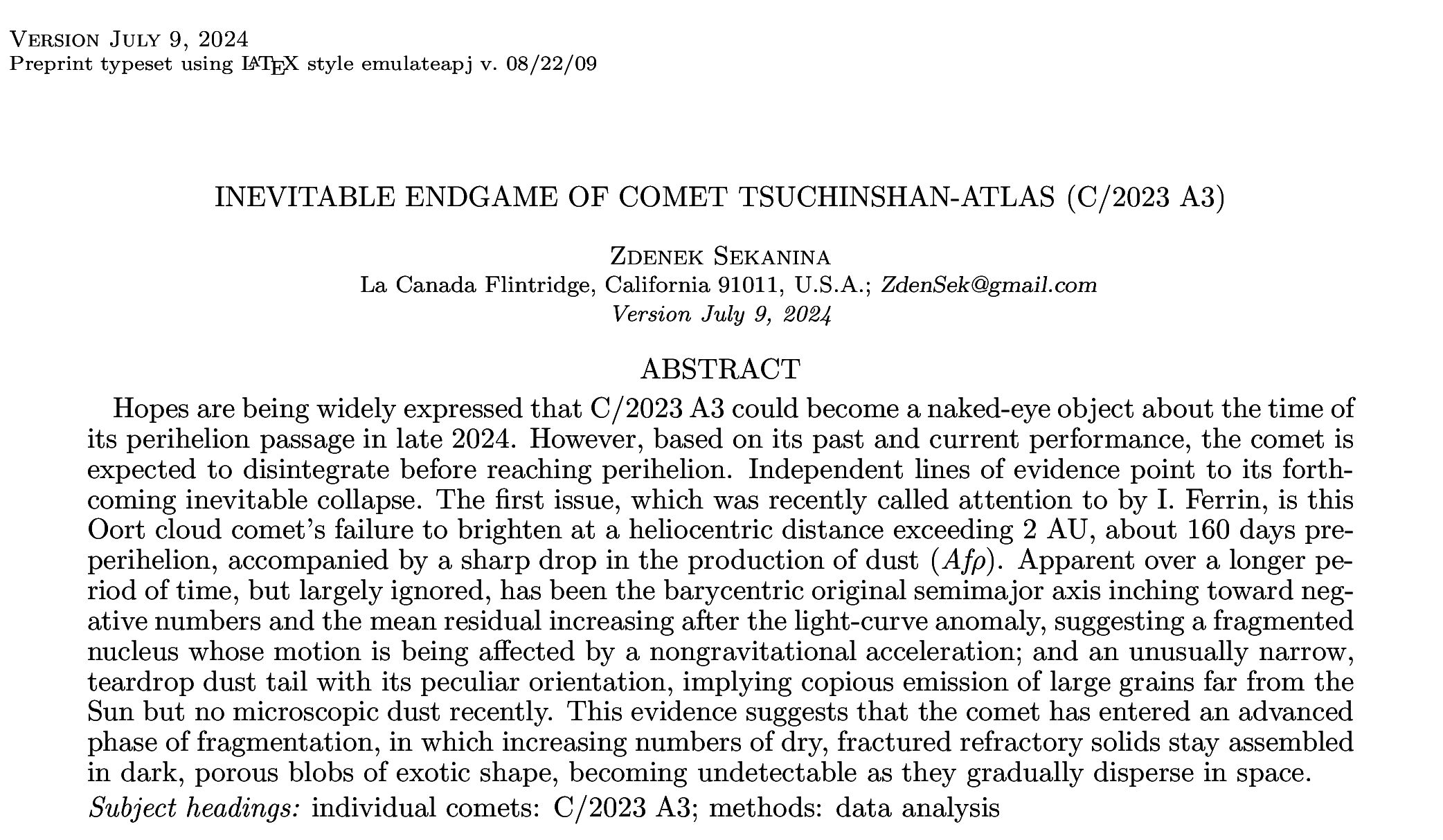

Es gibt einen hochinteressanten Artikel vom Kometen-Altmeister Zdenek Sekanina: "Inevitable Endgame of Comet Tsuchinshan-ATLAS (C/2023 A3)"
Der "unausweichliche" Zerfall des Kometen wird allerdings z.B. von Nick James kontrovers diskutiert, siehe die Mailingliste der BAA

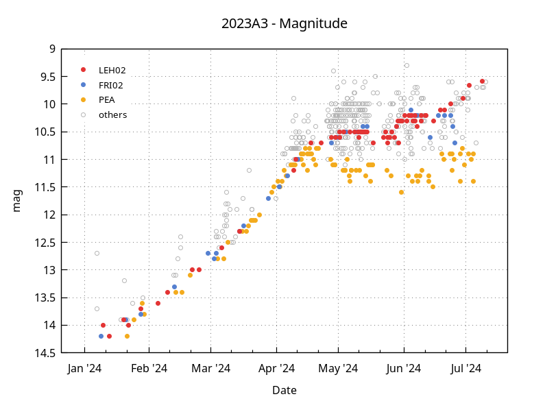

Zumindest aus Sicht meiner fotometrischen Daten gibt es im Moment auch keine Anzeichen für ein solches Szenario. Im Gegenteil: die letzten Messungen im inneren Komabereich sprechen eher für eine langsame Erholung. Im angehängten ersten Plot habe ich zwei Modellkurven eingezeichnet, eine für den Zeitraum vor dem 1. April (blau) und die andere abgeleitet aus meinen letzten Messungen (orange). Beide Kurven zeigen einen durchaus ähnlichen Verlauf.
Wer den Artikel von Sekanina liest, sieht dass dessen fotometrische Datengrundlage die Messwerte von A. Pearce sind, der ein extrem aktiver Beobachter ist - er hat mit Abstand die meinsten Ergebnisse in COBS in diesem Jahr. Allerdings sind seine Messungen (auch bei anderen Kometen) meiner Meinung nach mit Vorsicht zu bewerten und geben nicht unbedingt Gesamthelligkeiten wieder. Ich zeige weiter unten mal die Messungen im Vergleich mit Steffens, meinen (die auch ihre Besonderheiten haben) und visuellen Schätzungen. Man sieht recht deutlich, dass die Messungen von A. Pearce eher mit denen im inneren Komabereich korrelieren. Sie ignorieren die zunehmende Größe der Koma, insbesondere seit dem Erscheinen der ausgedehnteren Gaskoma Ende Mai.
2023A3_centermag.png [ 57.23 KiB | 156753 mal betrachtet ]

Dan Handahl verweist auf der ICQ-Facebook-Seite auf einen vorläufigen Artikel von Zdenek Sekanina über C/2023 A3:
https://arxiv.org/pdf/2407.06166
Im Folgenden ein (vorläufiger?) Abstract:
Z_Sekanina_C2023A3.png [ 133.07 KiB | 156451 mal betrachtet ]

Eines der Argument von Sekanina ist, dass der Komet hauptsächlich aus großen Partikeln besteht, was er als eine Zerfallserscheinung ansieht
Nach meiner Analyse besteht der Komet tatsächlich aus großen Partikeln, simuliert 20-300 µm. Lange Partikel leben aber länger. Wenn die Aktivität nachlässt, und das war ja der Fall, dann ist aller Fitzelkram natürlich längst "zerstrahlt".
Wir haben jetzt wieder Gasentwicklung und daraus folgt dann neuer Staub, eben auch kleine Partikel. Das sehen wir dann schon am Schweif.

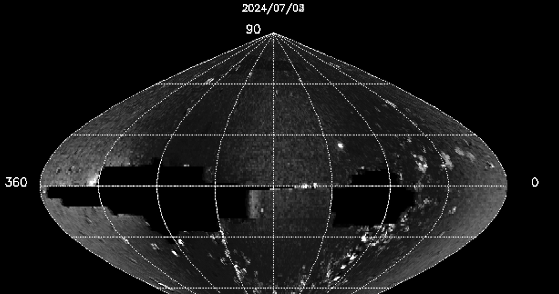

Ein Blick auf die SWAN-Aufnahmen vom 2-15. Juli zeigt die langsame Bewegung des Kometen, Tendenz heller werdend.
2023A3jul2to15.gif [ 2.65 MiB | 155468 mal betrachtet ]

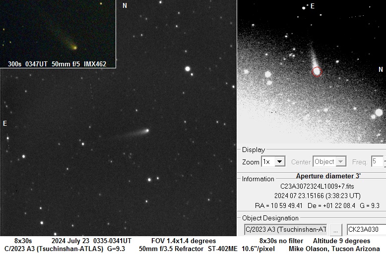

The monsoon clouds finally parted for about an hour on the evening of 2024 July 23, C/2023 A3 was magnitude G=9.3 as calculated from 8x30s images taken with no filter in an aperture diameter of 3' in clear skies. The color image was taken at an altitude below 7 degrees in hazy skies. The comet has finally started to brighten again over the past few weeks.
2023A3_20240723_0335_molason.jpg [ 161.93 KiB | 154857 mal betrachtet ]

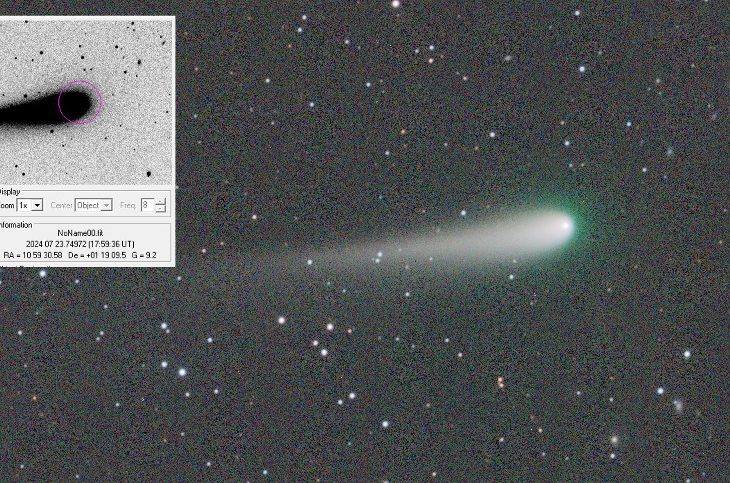

Gerald Rhemann hat am 23.7. in Namibia tiefe Aufnahmen des Kometen gemacht. Aus den Grünaufnahmen 3x3 Minuten ergibt sich eine Helligkeit von 9m2, das passt sehr gut zu Mikes Beobachtung.
Der lichtschwache Ionenschweif ist dick und 1,5° lang der Staubschweif hat bereits 27'. Einzig ungewöhnlich, die grünliche Koma von 8' scheint etwas elongiert zu sein. Das muss man sich weiter anschauen. Gruß Michael
2023A320240723UT1800min50_5.jpg [ 1.68 MiB | 154748 mal betrachtet ]

BeitragVerfasst: 01. August 2024, 08:24:09 AM
Beiträge: 1978
Liebe Kometenfreunde, ich habe gestern die Helligkeitsprognose für die SuW-Rubrik (Oktober) nachgerechnet, das mache ich immer, wenn ich die Fahnenabzüge bekomme.
Auf der Mailing-Liste wird mal wieder alles mögliche spekuliert, Ignacio Ferrín ist wiedre mit Untergangsszenarien vornedrann. Maik musste sogar dämpfend eingreifen.
Die Lichtkurve allerdings zeigt ein im Großen und Ganzen normales Verhalten. Natürlich hatten wir den Entwicklungsstopp im Frühjahr. Aber das lässt sich auch gut erklären: Weit draußen ist die Gasentwicklung ja nicht so stürmisch und es wird nicht so viel Staub mitgerissen. Dieser Staub bleibt dann erst mal liegen und hemmt die weitere Ausgasung. Bis der Komet der Sonne näher kommt und Aktivitätsgebiete aufbrechen. Das ist zumindest ene plausible Erklärung ohne große Spekulationen.
Ich lege eine geozentrische und eine heliozentrische Lichtkurve bei. Der berechnete Aktivitätsparameter ist 3,3. Nicht ungewöhnlich für frische Kometen. Vielleicht steigt er noch ein bisschen, wenn sich der jetzige Trend fortsetzt.
23a3.jpg [ 47.3 KiB | 152410 mal betrachtet ]
23a3H.jpg [ 36.8 KiB | 152410 mal betrachtet ]
BeitragVerfasst: 04. August 2024, 11:53:12 AM
Beiträge: 212
In wenigen Tagen wird der Komet auch auf der Südhälbkugel in die helle Dämmerung abtauchen. Da also vorerst nicht viel an neuen Daten zu erwarten ist, zeige ich hier die letzten Ergebnisse der auf COBS veröffentlichten Messungen. Wie bereits erwähnt, spielt der Phaseneffekt eine merkliche Rolle. Deshalb habe ich an die Messwerte eine Korrektur angebracht, wie sie sich lt. dem Modell von Schleicher (2010) ergibt. Der Übersichtlichkeit halber sind in der Abbildung nur die Daten von Steffen und mir (beide AIRTOOLS), die Daten von A. Pearce (KOPR) und von C. Wyatt (visuell) dargestellt.
Es zeigt sich wieder, wie schwierig es ist alle verfügbaren Daten in einer Lichtkurve darzustellen und zu modellieren. Ich habe das Standardmodell der Helligkeitsentwicklung daher hier nur auf meine Daten angewandt. Die Abweichung der Messungen von A. Pearce sind aber keine Fehlmessungen sondern einfach Messungen in kleinerer Apertur und daher nicht direkt mit den Gesamthelligkeiten vergleichbar. Hier spielt dann auch der Projektionseffekt des Schweifes eine merkliche Rolle und bedingt einen scheinbar deutlich geringeren Aktivitätsparameter.
Alles in allem scheint der Komet sich bisher ausgesprochen normal zu entwickeln. Nach Berücksichtigung des Phaseneffekts verbleibt auch keinerlei Anzeichen eines Entwicklungsstops im Frühjahr.
Drücken wir die Daumen, dass der Komet bei uns Mitte Oktober vielleicht freisichtig beobachtet werden kann.
CS
2023A3.phase_corr.png [ 72.12 KiB | 152115 mal betrachtet ]

BeitragVerfasst: 07. August 2024, 07:09:13 AM

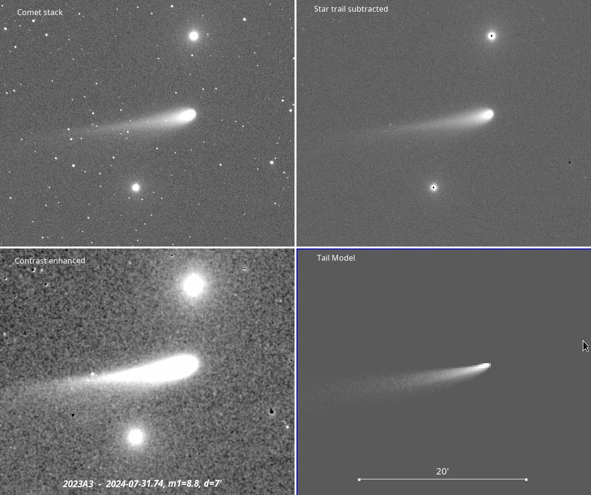

Beiträge: 1978
Es gibt wieder frisches Material im Schweif! Ich habe das Bild von Gerald nachgerechnet. Der Schweif bildet sich ganz normal aus Teilchen zwischen 0,5 und 10 µm Größe, das ist meine Standardannahme. Die Lebensdauer der Partikel beträgt wenige Wochen, Rechnung ist mit 10 Tagen. Also auch nichts ungewöhnliches. Ich sehe koma-nah, am Südende einen Überschuss kleiner Teilchen (zweites Bild). Diese habe ich einzeln nachgerechnet, der Überschuss sind kleine Partikel zwischen 0,5 und 3 µm mit kürzerer Lebensdauer von einigen Tagen. Auch das ist nichts ungewöhnliches.
Der schwarze Balken ist 10' lang.
cmttail -k2023a3 -N1000 -T20240723 -S1000 -p0.5 -P10 -B0.167 -X500 -v0.2 -L10
cmttail -k2023a3 -N1000 -T20240723 -S1000 -p0.5 -P3 -B0.167 -X500 -v0.2 -L3 -v0.1 -I0
s2.jpg [ 3.93 KiB | 151185 mal betrachtet ]
s1.jpg [ 20.35 KiB | 151185 mal betrachtet ]
23a3.jpg [ 703.71 KiB | 151185 mal betrachtet ]

Beiträge: 1978
Thomas Lehmann wies mich darauf hin, dass der Winkel zwischen Antisolarrihtung (=Ionenschweif) und Staubschweif viel größer sei und es sich damit um größere Partikel handeln muss. Als Beispiel führte er ein Bild von Gerald aus unserem Archiv an.
https://fg-kometen.vdsastro.de/pix/test ... p?nr=37440
Dieses Bild zeigt den Ionenschweif über mehrere Grad. Für unsere Überlegungen hier ist nur der Staubschweif wichtig, ich habe das ausgeschnitten.
Eine Simulation mit Teilchen zwischen 30 und 100 µm Größe und einer hohen Lebensdauer von fast einem Jahr gibt diesen Winkel auch gut wieder. Allerdings passt das im koma-nahen Bereich überhaupt nicht. Dort entsteht auf jeden Fall frisches Material. Ich verweise hier auf das Bild von Thomas 2 Beiträge weiter oben, wo gerade der Bereich sehr kleiner Teilchen (antisolar-nahe) einen Überschuss aufweist.
Der schwarze Balken ist wieder 10' lang.
cmttail -k2023a3 -N1000 -T20240723 -S1000 -p30 -P100 -B0.167 -X500 -v0.05 -L300 -t300
23a3r.jpg [ 55.74 KiB | 150856 mal betrachtet ]
s3.jpg [ 28.12 KiB | 150856 mal betrachtet ]

Beiträge: 1978
Joseph Marcus prognostiziert in einem S&T-Beitrag eine zusätzliche Helligkeit durch Vorwärtsstreuung von bis zu 7 mag. Referenz ist hier der Wert für einen Phasenwinkel von 90°.
Ich stelle mal meine Rechnung gegenüber, Partikel zwischen 1 und 5 µm Durchmesser, Eigenschaften von kosmischen Staub, Zusatzannahme: Das gesamte Licht wird durch Staub erzeigt und nicht durch Gas. Bei Gas gibt es keine starke Vorwärtsstreuung.
Code:
                                 Joseph    |  Uwe
            Ph.W.      mag0     Δmag mag1  | Δmag  mag1
Sept29.0    100.5°	2.4	–0.3  +2.1 | -0.2  2.2
Oct. 2.0	121.3°	2.2	–1.1  +1.1 | -0.9  1.3
Oct. 5.0	143.3°	2.1	–2.5  –0.4 | -1.7  0.4
Oct. 6.0	150.9°	2.1	–3.2  –1.1 | -1.8  0.3
Oct. 7.0	158.6°	2.1	–4.1  –2.0 | -2.1  0.0
Oct. 8.0	166.1°	2.1	–5.3  –3.3 | -3.4 -1.3
Oct. 9.0	172.1°	2.1	–6.7  –4.6 | -4.6 -2.5
Oct. 9.4	173.0°	2.1	–6.9  –4.8 | -4.8 -2.7
Oct. 10.0	171.5°	2.1	–6.5  –4.4 | -4.5 -2.3
Oct. 11.0	164.9°	2.2	–5.1  –2.9 | -2.6 -0.7
Oct. 12.0	157.0°	2.3	–3.9  –1.6 | -2.0  0.7
Oct. 13.0	148.9°	2.4	–3.0  –0.6 | -1.8  0.8
Oct. 14.0	140.9°	2.5	–2.3  +0.2 | -1.7  1.4
Oct. 15.0	133.2°	2.7	–1.7  +0.9 | -1.3  1.4
Oct. 18.0	112.9°	3.2	–0.7  +2.5 | -0.6  2.6
Oct. 21.0	96.9°	3.8	–0.2  +3.6 | -0.1  3.7
Wie ihr seht, komme ich auf 5 mag Anhebung durch die Steruung. Weniger, aber immer noch viel. Bitte bedenken: Alles Leuchtn muss vom Staub herrühren! Das wird wohl nicht ganz stimmen.
bhmie3 0.5 -10 1.6 1e-5 550 1.1 | awkp 180-$1 2.5*log($2)/log(10)

BeitragVerfasst: 22. September 2024, 16:22:26 PM
Beiträge: 102
den Kometen C/2023A3 beobachtete ich Ende Juli / Anfang August mehrmals während meines Aufenthalts auf der Tivoli Southern-Sky Farm in Namibia mit dem dortigen 20" Dobson.
Anbei befinden sich meine Zeichnungen vom 29.07., 30.07. und 05.08.
Im Laufe dieser Zeit fiel auf, dass der Ionenschweif visuell abnahm und dann nicht mehr erkennbar war und dass der Anfang des Staubschweifs über mehrere Bogenminuten ziemlich homogen, aber nach hinten abgeschrägt war. Diese Effekte erkennt man auch auf den Fotos, die in diesem Zeitraum von anderen Fachgruppenmitgliedern remote aufgenommen wurden.
Clear skies
C2023A3_Collage Tivoli2024.jpg [ 805.3 KiB | 95567 mal betrachtet ]

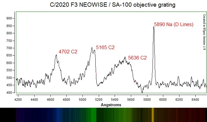

Hier ein erstes Star Analyser-Spektrum eines australischen Beobachters:
https://www.cloudynights.com/topic/9380 ... p=13702346
C_2023_A3.jpg [ 95.71 KiB | 95449 mal betrachtet ]
Eine bemerkenswert intensive Natrium-Emissionslinie und keine sichtbaren C2-Emissionsbanden!
Dies ist ein deutlicher Unterschied zum damaligen Spektrum von C/2020 F3 NEOWISE, bei dem die C2-Emissionsbanden gut sichtbar waren:
Comet_NEOWISE_SA.jpg [ 177.16 KiB | 95449 mal betrachtet ]
Comet_NEOWISE.jpg [ 62.57 KiB | 95449 mal betrachtet ]
coma_spectra.jpg [ 108.05 KiB | 95446 mal betrachtet ]
Offenbar ist C/2023 A3 tatsächlich ein sehr staubreicher und Kohlenstoff-armer Komet:
