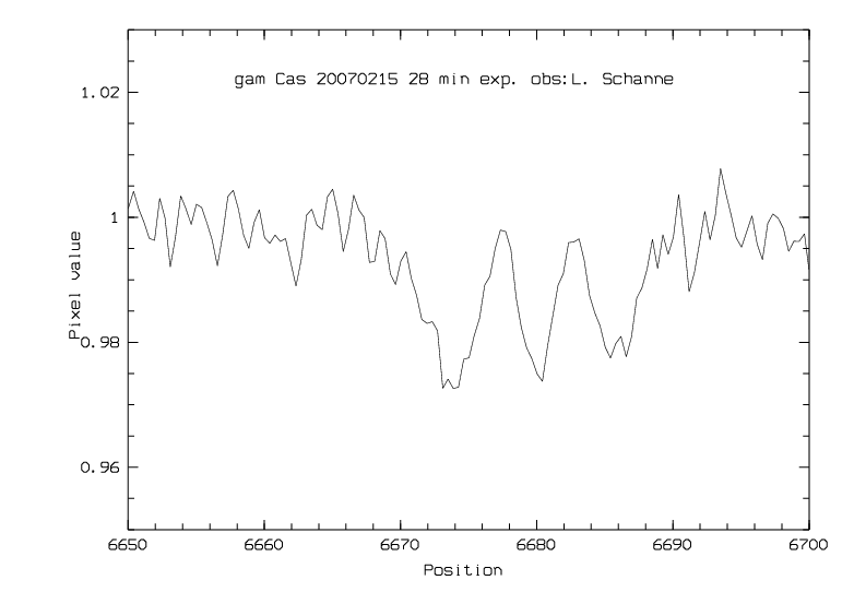

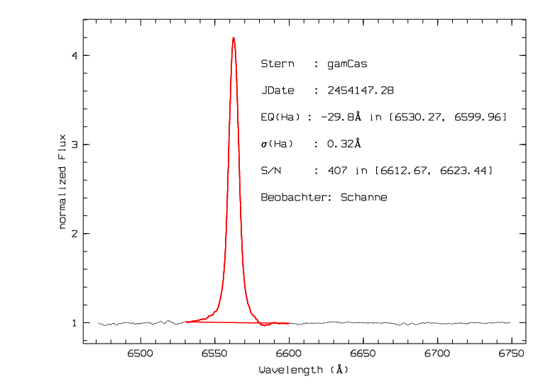

Hallo Ernst,
beigefügt die gam Cas-Beobachtungsergebnisse vom 15. Februar.
bei S/N ca. 400:
EW Ha -29,8 A , sigma 0,32 A
EW HeI6678 0,30 A , sigma 0,09 A
28 Minuten Belichtung (28 x 60 s).
Diesmal hatte der Spektrograph (Mäusevilla) wieder seine volle Lichtstärke
(ich hatte die letzten Monate suboptimal gemessen).
