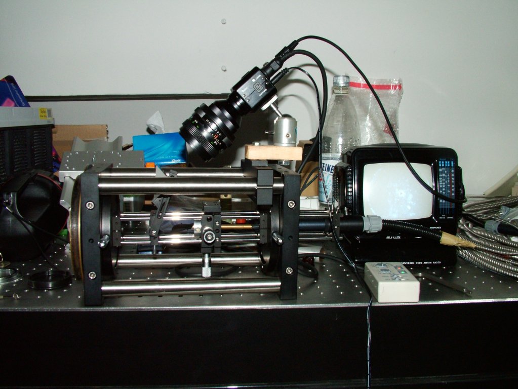

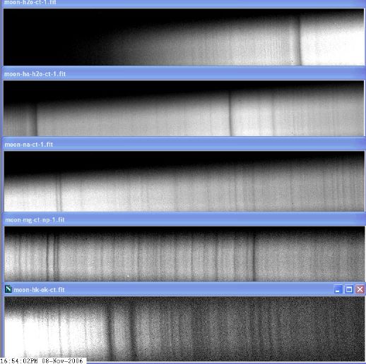

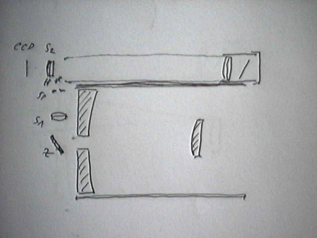

mittlerweile baue ich an meinen 3.1415..- ten Spektrographen. Gegenwärtig ist es ein Czerny-Turner, den ich nach ersten ernüchternden Ergebnissen nochmals umgebaut habe. Hoffe morgen erste Neon-, Argon, Krypton-Spektren zu erhalten. Mein Problem ist, das ich kein 60-cm Cassegrain habe, an den ich das Gerät hängen kann, weshalb ich auf Lichtleiter angewiesen bin.
Beim ersten Aufbau war ich durch die vorgegebene Montage des Gitters in eine Halterung (Bild 1) gezwungen, relativ große Winkel zu wählen, wodurch mich der Astigmatismus mit häßlichen Spektrallinien quälte (Bild 2). Zu sehen ist ein Spektrum  des Vollmonds, wobei sich die meisten Photonen nicht durch den Spalt bemühten, da der Lichtleiter hier nur ungünstig vor dem Spalt angebracht werden konnte. Habe jetzt alles verbessert und auch schon den Prototypen für eine Nachführung auf den Einkoppelungsbereich am Teleskop fertig.
Jetzt zu Deinem Problemen. Der Aufbau sieht nicht schlecht aus. Ich vermute mal, daß es aber gebogene Spektrallinen geben wird. Kann man mit Software z.B. Iris bekämpfen, aber wenn sich die Verbiegungen über das Feld ändern sollten wirds schwierig mit dem Binning.  Das 500-Pentacon ist sicher nicht schlecht, aber schwer. Muß euch aber nicht kratzen.
Ich schicke mal in einem 3.ten Bild eine Idee, die mir durch den Kopf geht. Zusehen ist euer Cassegrain mit einem parallel montierten "Leitrohr", z.B. ein 120mm F/8 FH-Achromat aus chinesischer Fertigung (270-300€). Er wird durch wenige Modifikationen zu einem imposanten Littrow. Der Strahlengang geht wie folgt: Am Cassegrain sitzt ein Zenitspiegel Z, vor dem Fokus eine Shapley-Linse S1, dann folgt der Spalt, ein weiterer Hilfsspiegel H leitet das Licht durch den Kollimator (FH-Objektiv) auf das Gitter (in der verstärkten Taukappe angebracht), zurück durch den Achromaten, durch eine weitere Shapley-Linse S2 auf den CCD. Mit der ersten Shapley passt ihr das Öfnungsverhältnis an das des Fraunhofer an, mit der zweiten sorgt ihr für eine etwas bessere Abtastung durch eure elend kleinen Pixel.
Da dieser Aufbau nicht mehr als ein normales Leitrohr wiegt, bietet sich solch eine Konstruktion auch für kleinere Teleskope an. Man muß nur wenig bauen, wenn man den Hilfsspiegel (oder ein 90-Gradprisma in den Tubus den Refraktors einsetzt, kann man den sereienmäßigen Fokusierer gleich zum Scharfstellen nutzen. Wählt man S2 als Kombination von Brennweitenverkürzer und Ebnungslinse (gibt es ferigt zu kaufen), so hat man auch einen größeren Bildkreis zur Verfügung.
Mechanisch ist alles dicht beieinander, auch wenn man an den Spalt zur Nachführung möchte.
Tja, vielleicht liest ja jemand von Baader mit ...? Ich beanspruche aber Copyright  ;D

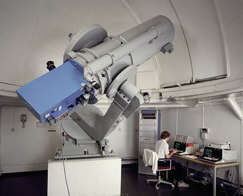

Hallo Peter, vor lauter Arbeit im Job komme ich kaum dazu diese Diskussion zu verfolgen. Aber das Projekt läuft, große Klasse!
Ich bin auch auf den Spiegel-Kollimator gekommen, weil ich kein passendes Linsenobjektiv finden konnte. Wenn man irgendwo ein achromatisches Objektiv mit 1200 mm Brennweite und mindestens 60 mm Öffnung finden würde, wäre dies vielleicht doch vorteilhafter, da man sich nicht mit Astigmatismus herumschlagen müsste. Wenn jemand eine Bezugsquelle für solche Objektive kennt, bitte nennen.
So ein Objektiv sollte zu bekommen sein. Ich stimme Klaus mit der Shapley-Linse zu, das macht die Kiste kompakter. Ausserdem würde ich im Gegensatz zu Udo (sorry, Udo, Dein Vorschlag ist mir zu kompliziert und lässt sich nicht in ein Gehäuse unterbringen) den Spektrographen hinter das Teleskop montieren. Ein Beispiel zeigt das Bild des Danish 0.5m auf La Silla. Das hat den Vorteil, dass der Fokus leicht eingespeist und einfach auf den Spalt positioniert werden kann. Ob in Deinem Entwurf der Umlenkspiegel 1 nötig ist, wird sich zeigen, wenn Du, wie Klaus vorschlägt, bei dem Gehäuse anfängst. Ich empfehle aus Erfahrung eine 1:1 Darstellung (vielleicht auf DIN A0 Papier) und dann maßstabsgerecht die einzelnen Elemente herumzuschieben.
Gruss, Thomas

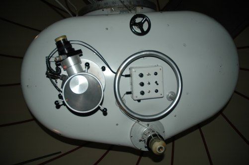

Hallo Udo, hallo Thomas
vielen Dank für eure Hilfe.
Udo: Dein Vorschlag ist interessant. Besonders das mit den Shapley-Linsen muss ich genauer unter die Lupe nehmen. Die vorgeschlagene Montage wäre bei uns aber eher ungünstig. Zwei Aufnahmen vom Teleskop, die ich bei unserem letzten Sternwartenbesuch gemacht habe, hänge ich unten an: Das 60cm-Cassegrain ist zusammen mit einer Schmidt-Kamera und einem Sucherfernrohr in einem gemeinsamen Tubus untergebracht. Wir möchten den Spektrographen hinten an das Teleskop anbringen, es existiert eine Montagemöglichkeit über eine Platte mit Überwurfsmutter. Die Platte wird so über eine bombenfeste Verbindung an einen Drehtisch befestigt. Die einzig mögliche Schwachstelle könnte die Verbindung zwischen Drehtisch und Teleskoptubus sein. Doch auch diese scheint recht stabil ausgeführt zu sein, ein seitlicher Shift ist inexistent.
Thomas: Ich suche mal nach einem passenden Linsen-Objektiv. Ich liebe zwar Spiegel (ich dachte bereits daran, den Kollimator selbst zu schleifen...), doch der Astigmatismus macht mir doch etwas Bauchweh. Udos Beispielspektrum wirkt etwas abschreckend.
Den Umlenkspiegel 1 werde ich wohl noch wegstreichen können, besonders, wenn ich eine Shapley-Linse einplane.

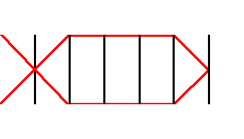

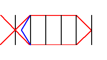

Doch wird in diesem Fall nicht dieses Bild betrachtet, die Strahlen laufen hinter dem Fokus wieder auseinander. Und genau dieses Strahlenbündel weist noch immer ein zentrales Loch auf, das von der Obstruktion des Teleskops herrührt.
Bedenke, dass der Kollimator auf die Abbildung im Teleskopfokus "schaut" und nicht irgendwo hinter diesem Fokus, wie im ersten Bild. Das muss aufeinander abgestimmt sein, beide Optiken schauen in den Fokus. Dein "Fangspiegelloch" wird nicht übertragen, es ist nicht da, sondern verursacht im Teleskop nur Lichtverlust. Analog gilt das für den Kollimator, hier "beschneidest" Du allerdings das Bild bzw. die Gitterfläche.
  • Stell Dir vor, Du sitzt genau im Fokus. In Teleskoprichtung siehst Du die gesamte Abbildung des Himmels. Da ein Sternfeld im Unendlichen liegt, kannst Du Sternfelder aufnehmen, obwohl die Apertur kleiner ist als ein Stern.
  • In Kollimatorrichtung siehst Du die gesamte Abbildung des Gitters, wie im zweiten Bild. Da das Gitter nicht im Unendlichen liegt, kannst Du auch nur das Gitter aufnehmen.
Hättest Du ein Gitter eines Sterndurchmessers im Unendlichen, würde ich Dir zustimmen.
Noch was zu Deinem Spektrographenentwurf. Dein Problem ist ja nun, einen langbrennweitigen Kollimator zu finden. Daher auch die Idee mit einer Spiegeloptik zu arbeiten, richtig? Hast Du über Klaus' Vorschlag nachgedacht, die Teleskopbrennweite mit einer Shapley-Linse zu verkürzen?
Ich habe mit ihm auch nochmal über eine Strategie gesprochen. Er sagte ja oben
Ich würde im ersten Schritt erst mal schauen was ich für ein Spektrometergehäuse sinnvollerweise hinter dem Cassegrain montieren kann. Dann hast hast Du schon mal Randbedingungen, die wichtig für die weitere Planung des Spektrometers sind.
Ich denke allerdings, dass Du zuerst Kollimator und Kamera definieren musst (abhängig davon, was Du bekommst) und dann auf einem Papier positionieren solltest (Umlenkspiegel kannst Du später besorgen). Erst danach solltest Du ein Gehäuse planen. So haben wir es gemacht und den Strahlengang kannst Du ja falten bis ihm schwindelig wird.
Gruss, Thomas
Genau diese Vorstellung halte ich für falsch. Der Kollimator "schaut" überhaupt nicht. Es handelt sich hier um rein geometrische Optik.
Deine Graphiken habe ich leider nicht ganz verstanden. Ich habe aber auch eine Graphik gemacht, um zu verdeutlichen, was ich meine: Von links kommt das parallele Licht vom Stern. Der erste rote Balken links sei der Fangspiegel des Teleskops. Die schwarze Zone erhält natürlich kein Licht, sie wird vom Fangspiegel abgeschattet. Das zweite rote Ding von links ist der Hauptspiegel (die Faltung des Strahlengangs habe ich mal weggelassen). In der Mitte ist der Fokus. Dann kommt wieder ein rotes Teil: Der Kollimator. Im Strahlengang ist immer noch der zentrale Teil abgeschattet. Zu diesen Punkten kann schlicht kein Licht vom Stern kommen. Licht bewegt sich immer geradlinig (um Beugung geht es hier ja nicht).
Wenn du mir erklären kannst, wie in die schwarzen Bereiche der rechten Bildhälfte Licht vordringen soll, werde ich meinen Standpunkt wohl aufgeben müssen. Wenn du mir dies nicht erklären kannst, beharre ich auf meiner Meinung.  ;)

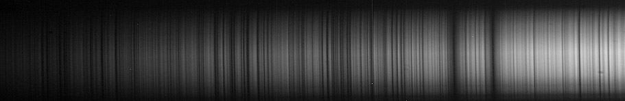

BeitragVerfasst: 06. Dezember 2006, 09:07:35 AM
wir diskutieren jetzt solange weiter, bis der eine den andern überzeugt hat...
Nee, wir bitten lieber unsere Freunde hier um Input! :D Da ich Deine Frage nicht völlig einsichtig beantworten kann, ist ja offensichtlich, dass ich das Problem auch noch nicht ganz durchdrungen habe. :-\
Klar!
Auch klar!
Moment, verstehen wir uns falsch? In die schwarzen Bereiche der rechten Bildhälfte kann ja genau kein Licht einfallen, das ist doch mein Argument...
Bei einer Sache bin ich mir aber sicher: Beide Seiten in Deinem Bild dürfen nicht gleich behandelt werden. Links sieht man einen Zielstern, obwohl er zentral durch den Fangspiegel abgedeckt ist. Rechts ist das für das Gitter aber anders. Die Begründung habe ich schon erläutert.

BeitragVerfasst: 06. Dezember 2006, 15:31:40 PM
Beiträge: 199
Hallo Thomas
Gute Idee! Hallooo, hört uns jemand? :)
Hmm, könnte sein.  ;)
Ich will folgendes sagen: In die schwarzen Bereiche in meiner Graphik kann kein Licht vordringen, da der Fangspiegel des Hauptteleskops diesen Bereich abschattet. Wenn man also noch einen zusätzlichen Fangspiegel beim Kollimator in den schwarzen Bereich setzt, schattet der nichts zusätzliches ab, denn er befindet sich ja bereits im Bereich, der kein Licht erhält.
Dieses Argument kann ich eben nicht nachvollziehen. "Man sieht" einen Zielstern? Im Fokus, oder wo? Natürlich sieht man den Stern im Fokus, da dorthin Licht dringt (die weissen, nicht abgeschatteten Bereiche in der Graphik werden ja auf den Fokus hin gebündelt).
Das Gitter hingegen befindet sich wieder nicht mehr im Fokus, sondern im parallelen Strahlengang. Und dieser Strahlengang ist noch immer derselbe, durch Hauptspiegel und Kollimator wurde er lediglich verkleinert (in der Graphik vernachlässigt). Der zentrale Bereich dieses Strahlengangs ist abgeschattet, also erhält der zentrale Teil des Gitters kein Licht vom Stern.
Ich gebe mir ja Mühe, aber ich finde einfach kein Loch in meiner Argumentation.  ;D
BOAH! Heute hat wieder so ein SPAM-Idiot versucht in das Forum zu kommen. Ein Glück, dass diese Affen sich bei mir persönlich registrieren lassen müssen. Schwupps, gelöscht!
Kurzen Prozess, richtig so!
Beste Grüsse
Peter
Zuletzt geändert von Peter Stoffer am 17. Dezember 2006, 01:22:16 AM, insgesamt 1-mal geändert.
 Betreff des Beitrags: Re: Spektrographenbau, Teil 2
BeitragVerfasst: 06. Dezember 2006, 16:40:58 PM
Beweis durch Widerspruch:
Wenn das Argument stimmen würde, hätten wir eine interessante Konsequenz. Wir könnten ein Gitter mit einem Loch in der Größe des Fangspiegels einsetzen. Und wenn der Fangspiegel größer ist als das Gitter, wäre das Gitter unnötig. Das kann aber nicht sein.
Thohomas
BeitragVerfasst: 06. Dezember 2006, 16:50:05 PM
Beiträge: 199
Falsch! ;)
Strahlensatz: Das Verhältnis zwischen Durchmesser des abgeschatteten Bereichs beim Gitter und dem Durchmesser des auf das Gitter auftreffenden Strahlenbündels ist gleich dem Verhältnis Fangspiegeldurchmesser zu Hauptspiegeldurchmesser.
"Loch in der Grösse des Fangspiegels" stimmt, wenn fTeleskop=fKollimator. Dann muss aber (wenn wir Einfallswinkel auf das Gitter = 0° annehmen) das Gitter so gross wie der Hauptspiegel sein. Fangspiegel grösser als Gitter würde dann bedeuten Fangspiegel grösser Hauptspiegel. Ein solches Teleskop bringt tatsächlich schrecklich wenig. ;D
Zuletzt geändert von Peter Stoffer am 17. Dezember 2006, 01:22:44 AM, insgesamt 1-mal geändert.
BeitragVerfasst: 06. Dezember 2006, 17:00:07 PM
Na, das will ich ja sagen. Als Ergebnis erlaubst Du, dass ohne Dispersionsverlust ein Loch in das Gitter gebohrt werden darf.
Nehmen wir meinetwegen einen Fangspiegel im Teleskop, der fast so groß ist wie der Hauptspiegel und wir bilden 1:1 ab. Dann bekommst Du zwar noch (wenig) Licht vom Stern aber dieses bildest Du nur auf wenige restliche Linien ab. Hm, ich wiederhole mich. Wir brauchen mal Input von aussen.
Ich glaube, die hängen alle vor den Teleskopen und warten auf gutes Wetter!
BeitragVerfasst: 06. Dezember 2006, 17:07:37 PM
Beiträge: 199
Ich habe nochmals deine Argumente durchgelesen. So anmassend das tönen mag, so behaupte ich doch, dass du einen Überlegungsfehler machst, bzw. eine falsche Vorstellung hast.  8-)
Ich habe den Eindruck, dass du einen Fehler machst bei der Betrachtung, was im Fokus passiert. Sehe ich es richtig, dass folgendes deine Vorstellung ist? (Bitte korrigieren):
Das Teleskop bildet den Stern im Fokus ab, dort entsteht also ein Bild des Sterns. Egal, wo man sich auf dem Gitter befindet, kann man durch den Kollimator auf dieses Bild schauen, also gibt es beim Gitter keine Abschattung.
Falls dies deine Vorstellung ist: Ich halte sie für falsch. Wenn man sich auf einem Punkt auf dem Gitter befindet und durch den Kollimator schaut, betrachtet man kein Bild im Fokus. Den Strahlen, die durch den Fokus laufen, ist es egal, was die anderen Strahlen machen, sie bemerken also gar nicht, dass sie den Fokus passiert haben. Vom Gitter aus blicken wir also durch den Kollimator, durch den Fokus, durch das Teleskop zum Stern am Himmel. Und wenn wir im zentralen Bereich des Gitters sitzen, ist halt der Fangspiegel des Teleskops vor dem Stern. Wir betrachten nicht das Bild im Fokus, weil sich im Fokus nichts befindet. Wäre dort eine Mattscheibe o.ä., wäre die Situation eine andere, wir würden tatsächlich ein Bild betrachten.
Wenn deine Vorstellung eine andere ist, entschuldige ich mich für die Unterstellung.  ;)
Zuletzt geändert von Peter Stoffer am 17. Dezember 2006, 01:23:55 AM, insgesamt 1-mal geändert.
BeitragVerfasst: 06. Dezember 2006, 17:14:50 PM
Nein, so habe ich nicht gedacht aber eine Entschuldigung wäre schon ein starkes Stück. Wir führen eine fachliche Diskussion, Herr Kollege, und da muss man mit Fehlern klar kommen und sie beseitigen. :D
Ich fahre gleich nach Hause und bin erst Freitag wieder erreichbar. Mal sehen, was der Kollege Zlender so drauf hat. Wenn er mir nicht recht gibt, sperre ich ihn einfach... ;D
BeitragVerfasst: 06. Dezember 2006, 17:29:14 PM
Beiträge: 501
interessantes Thema. Jeder, der sagen wir mal an einem Cassegrain ein Spektroskop betrieben hat, weiß, daß, wenn es nicht gut fokusiert ist, ein schwarzer Balken sich durch das unscharfe Spektrum (in Dispersionsrichtung) zieht. Das ist der Schatten des Fangspiegels. Beim normalen Durchsehen durch das Teleskop sieht man ja einen Donut, wenn es unscharf gestellt ist. Fokusiert man es, so wird der immer kleiner, bis alle "Strukturen" in einem scharfen Sternbildchen verschwinden. Ich hänge mal ein gerechnetes Bild
an. Wir sehen hier die Donats im Spektrum, das aus drei diskreten Wellenlängen besteht.
Wenn jetzt im Spektroskop der Kollimator und oder die Kamera auch eine Spiegeloptik mit Obstruktion haben, die Öffnungsverhältnisse auf die des Teleskops abgestimmt sind, so sollten das nicht gefährliches tun. Man wählt gewöhlich keinen Newton, da der ein ziemlich kleines Bildfeld und viel Koma hat.
BeitragVerfasst: 06. Dezember 2006, 17:38:26 PM
P.S.: Der unterste Donut kann auch als zusammengerollte rote Zunge gedeutet werden.
Wie bitte? Rote Zunge?
Das musst Du mir am Samstag nochmal genauer erklären. Jetzt hau ich aber wirklich hier ab.
Ciao, Thomas
BeitragVerfasst: 06. Dezember 2006, 18:09:50 PM
Beiträge: 199
Hallo Thomas
Ich wollte mich ja auch nicht für meine Meinung, sondern für eine allfällige Unterstellung entschuldigen. ;)
Genau dies, denke ich, ist der Fall.
Hallo Udo
Vielen Dank für deinen Beitrag. Du bestätigst meine Meinung.
Das dürfte wohl nur für die Kameraoptik relevant sein. Das Bildfeld des Kollimators hat doch näherungsweise keine Ausdehnung (Spaltbreite, Seeingscheibchen) und Koma macht sich nicht in der Bildmitte bemerkbar.
Als Kamera habe ich (bisher) nicht eine Spiegeloptik vorgesehen.
Ich hoffe, dein Beitrag hat auch Thomas überzeugt. Dann überlege ich mir nämlich mal ein Design mit Obstruktion. ;D
Beste Grüsse
Peter
PS: Heda, Leute, vergesst die roten Zungen, wir führen eine sachliche Diskussion!  :P ;D

Kurz zu meiner Person: Ich bin derzeit Zivi in Potsdam und betreibe einen Faserspektrografen an einem 50cm f/15 Zeiss-Cassegrain am Astrophysikalischen Institut Potsdam (http://www.aip.de).
Aufgrund der geschilderten Ideen und meinen eigenen Erfahrungen möchte ich etwas zusteuern (In Anbetracht des heutigen Tages in sehr kurzer Form):
- Ihr solltet vorher wissen, was für Lasten der OAZ/Cassegrain-Fokus verträgt, möglichst aus der Teleskopspezifikation, sonst könnten ziemlich schnell gravierende Probleme auftreten (Auf den Fotos sieht es so aus, dass ihr das Instrument mangels anderer Stellen nur an den OAZ hängen könnt, das könnte bei 50 kg kritisch werden)
- daher ist in meinen Augen eine genaue Durchrechnung des Spektrografen einschließlich FEM-Simulation der Verbiegung nötig, bei mir hat der Mehraufwand einen Spaltspektrografen verhindert und ich bin auf Faser umgestiegen (Darüber könntet ihr auch nachdenken)
- ein Öffnungsverhältnis von f/21 ist spektroskopisch einfach grausam, ein Reducer ist ohne Frage nötig, aber ob eine Shapleylinse ausreicht, ist IMHO offen,
- die Option der Obstruktion im Strahlengang erlaubt nicht nur Fangspiegel im Kollimator, sondern auch durchbrochene Faltungsspiegel (Klingt teuer) - ein Beispiel für ein derartiges Design wäre der UAGS von Zeiss, der dadurch sehr kompakt wird. Einen solchen Spektrografen könnte ich vielleicht leihweise besorgen.
- leihweise könnte ich auch ein Pentacon 5.6/500 oder ein 4/300 zur Verfügung stellen, ich bin mir aber nicht sicher, ob diese Objektive scharf genug zeichnen...

Registriert: 24. Dezember 2006, 17:26:22 PM
Beiträge: 27
Wohnort: Potsdam
Hallo!
Als Zusammenfassung: Das Teleskop steht in der Ostkuppel des Hauptgebäudes der Sternwarte Babelsberg, es ist ein Zeiss-Gerät von 1966 auf einer Kniemontierung. Zum Beobachten mache ich von einem Gastrecht Gebrauch, welches mir das AIP erteilt hat.
Der Faseradapter ist aus Teilen des Linos-Mikrobank- und Makrobanksystems zusammengesetzt, die vom AIP zur Verfügung gestellt wurden. Er besteht aus einem f=60mm Achromaten, der als Reducer auf der Achse der Faser (100µm) die f/15 in einen erträglicheren Lichtkegel umwandelt, aus der Faser selbst, die in einer reflektierenden Messinghülse sitzt und dem Nachführsystem (Abbildungsoptik und Watec 120N). Der Spektrograf besitzt ein 57x57mm 1200l/mm Gitter (von Jobin Yvon geschenkt), Kollimator ist ein Sonnar 2.8/180, die Abbildungsoptik ist variabel (z.b. Pentacon 2.8/135, 1.4/50 etc.), Kamera ist eine EOS 20Da. Der Spektrograf sitzt im Kontrollraum auf einer Optikbank von Newport und ist daher einfach umzubauen. Am Faserausgang kommen 2 Fasern an, eine vom Teleskop und eine von der Vergleichslichtquelle, was ein großer Vorteil ist. (Die Faser war ursprünglich für den Echelle-Spektrografen TRAFICOS gedacht und besitzt daher zwei Einzelfasern für die Polarimetrie)
Da dies mein erster Faserspektrograf ist, betrachte ich das Gerät eher als Experimentieraufbau, es erreicht nie und nimmer ordentliche Effizienzen, da einige Dinge suboptimal sind:
Uralte Spiegelbeschichtung, schwierige Einkopplung, Alter der Faser, keine Neupolitur möglich, miserabler Stadthimmel...
Das Gerät ist auch eher als Versuchsaufbau für einen robotischen Spektrografen für das Potsdamer 80cm-Robotel zu sehen, welcher an dessen freien Fokus per Faser angebracht werden soll. Robotel ist eine Kopie von Stella auf Teneriffa und soll auch Schülern oder vielleicht Amateuren Beobachtungen ermöglichen. Ein Testbetrieb ist ab Mitte 2007 zu erwarten - im Rahmen der jetzigen Planung.
Allgemein kann ich sagen: Je größer und älter das Teleskop, desto schwieriger die Umsetzung eines solchen Projektes. Ich bin jetzt seit 2004 am Werkeln und es traten unzählige Probleme auf: Dysfunktionale Feintriebe, schwierige optische Verhältnisse, mechanische Wehwehchen, Kuppeldefekte (Derzeit ist der Spalt auf unbestimmte Zeit kaputt - Originalzustand von 1913), der Transport einer 300kg schweren Optikbank, eingeklemmte Fasern, nicht mehr vorhandene Konstruktionszeichnungen etc.
Vorteile bei dem gesamten Projekt sind natürlich das vorhandene Wissen, Material und Einrichtungen des AIP, eine wirklich gute Montierung (Ich kann den Stern 15 min ohne eine einzige Korrektur auf der Faser halten) und die Möglichkeit, ein großes Gerät zu benutzen.
Dementsprechend würde ich für das 60cm f/21-Projekt für eine genaue Abschätzung des Aufwandes und eine Vereinfachung an allen nur möglichen Stellen plädieren. Auch sollte man den Spektrografen erst bauen, wenn man das Teleskop gut kennt.
Viele Grüße aus Potsdam
Fabian Voigt

Beiträge: 27
Wohnort: Potsdam
Die Nachführung auf den Fasereintritt erfolgt per Hand... Software --- tzz - bei einem solchen Zeiss-Teleskop eine genaue PC-Steuerung hinzubekommen, ist etwas übertrieben, da könnte man die gesamten Antriebe austauschen (Dies wurde in Potsdam am Großen Refraktor auf dem Telegrafenberg auch gemacht, mit nunmehr einigen Wehwehchen) und das Teil robotisieren, aber mit einem Tangentialtrieb in Deklination hat das auf alle Zeiten wenig Sinn.
Da das Teleskop keine funktionierenden Feinsttriebe hat, ist dies ein Gefummel mit den Feintreiben und ein Hin- und Herwackeln, bis der Stern halbwegs verschwindet. Anbei ein Bild des Adapters: Der bronzerne Schwalbenschwanzring links ist die zeisstypische Adaptierung, die äußeren Stangen und die Vorder- und Endplatte gehören zum Linos-Makrobanksystem.
Im Inneren sieht man auf Linos-Mikrobankschienen links die Fassung des ersten Achromaten/Reducers, der auch mit einem Winkelverbinder den zweiten (Nachführ-) Achromaten und ein Umlenkprisma trägt. Das Licht fällt dann über ein Pentacon 1.8/50 auf die Watec, die auf dem Kugelkopf sitzt.
Rechts von den Reflexen an den Mikrobankstangen sieht man die Mikrometerhalterung der Faser und ziemlich klein die abgeschrägte reflektierende Fläche (Ablenkung 50°) des Fasereingangs. rechts davon die Zugentlastung für die Faser und das Faserbündel am Bildrand.
Die Teile stammen hauptsächlich aus dem Optiklabor des AIP, ein solcher Aufbau wäre für einen normalen Amateur nicht gerade kosteneffizient, denn die verbauten Linos-Komponenten machen über 1000 Euro aus.
Die Faser hat keine Mikrolinsen oder ähnliches, allgemein ist die Ein-/Auskopplungseffizienz nicht gerade toll, weil ich am besten Punkt etwa mit f/8 in die Faser gehe und mit f/6 herauskomme - die Faser muss eben auch um Kurven gehen etc.
Die optimale Kollimatorausleuchtung ist bei Fasern und Amateurprojekten eher schwierig, ich empfehle, bei einjustiertem Kollimator ein mit aufkopierten Mikrometerraster versehenes Blatt Transparentpapier vor den Kolliausgang zu setzen und dieses bei nachgeführtem Stern mit einer Kamera abzufotografieren. Man sieht recht gut eine Vignettierung des Kollis. Auch eine Irisblende zwischen Ausgang und Objektivende kann diese Messung erleichtern. (Gut, bei meinem Sonnar für Pentacon Six ist ein recht angenehmes Auflagemaß vorhanden.).
Mir ist beim Bau des Adapters noch eine einfachere Methode der Fasereinkopplung eingefallen, die ich aber nicht ausprobiert habe: Man könnte die Faser auch im 45°-Winkel anpolieren und dann auf die Hypotenuse eines 90°-45°-45°-Prismas kitten oder ölen. Da das Licht, was nicht in die Faser fällt, totalreflektiert wird, kann man hinter dem Prisma mit einer Reimaging-Optik schön auf die Faser nachführen. Zudem ist eine solche Einkopplung wunderbar für Newtons mit f/4 geeignet, da man durch die Verlängerung des Lichtweges im Prisma ungefähr angenehme f/6 am Fasereingang hat. Ich bin mir aber nicht endgültig sicher, ob soetwas funktioniert, ich habe einen Testaufbau bisher immer aufgeschoben...
P.S.: Was die Bananen beim CT betrifft: Ich habe neulich ein Ramandoppelmonochromator mit Fastie-Ebert-Design aus den 60ern auseinandergenommen und das Teil hatte interessanterweise durchgebogene Spalte, um eine bessere Korrektur zu erreichen. Diese konnten sogar auf einem Kreis (=Spaltrad) bequem wechselbar angeordnet werden.

nachdem ich vor einiger Zeit Entsetzen mit einem Spektrum vom Mond verbreitet hatte, möchte ich jetzt einen Ausschnitt aus dem Sonnenspektrum zeigen (50% verkleinert). Nicht perfekt, aber schon deutlich besser. Der gezeigte Ausschnitt zeigt die stärksten Linien im Sonnenspektrum (H + K) sowie links davon den Bereich in Richtung Balmer-Limit. Der nahe UV-Bereich wird also durch den billigen Lichtleiter übertragen, nur die Empfindlichkeit des CCD geht in die Knie. Im nahen IR ist früher Schluß, kurz hiter 700nm. Hier tut es der Lichtleiter nicht mehr. Es wurde kein Teleskop benutzt, nur der Lichtleiter wurde in die Sonne gehalten.
Der Spektrograph ist jetzt motorisiert unter Kontrolle des Computers, der auch die Kamera bedient. Nach dem Start werden automatisch 7 Spektren mit ein wenig Überlapp aufgenommen, die aneinandergereiht den gesamten optischen Bereich umfassen.
Ein hochaufgelöstes Sonnenspektrum gibt es bei:
http://bass2000.obspm.fr/solar_spect.php
Bei den Sternen hab ich noch Probleme, die meiste Zeit geht momentan für das Programmieren drauf.
