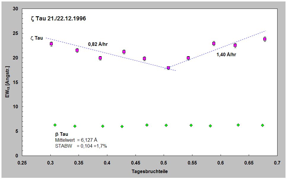

...nun Lothar, deine obige Ausführung ist ja genau der Punkt den ich anspreche:
ich meine, dass gerade die STABW / EW das eigentliche Beurteilungsmaß für die Spektrographenstabilität ist (ich spreche wie du nicht vom Vollmann/Eversberg-sigma).
Nehmen wir zwei Beispiele:
1) Linie 6347 (Anzahl der Messungen = 5)
STABW = 0,027
EW-Mittelwert = 0,596 A
Fehler in % = (0,027/0,596) * 100 = 4,5%
2) Linie 6432 (Anzahl der Messungen = 17)
STABW = 0,027
EW-Mittelwert = 0,17 A
Fehler in % = (0,027/0,17) * 100 = 16%
Darüber hinaus ergibt sich aus den beiden Tabellen:
73 Messungen in 20 Nächten, d.h. Mehrfachmessungen in einigen Nächten, oder?
Deshalb zwei Anmerkungen:
1) Wie steht es in solchen Fällen mit dem Fehler des Mittelwertes = STABW / Wurzel aus Anzahl der Messungen?
2) Im Idealfall sollte in der stabilen Spektrographenmesskette die STABW der EW-Mittelwerte (aus mehreren Einzelmessungen) konstant sein, was selten der Fall ist.
Im Anhang findet sich ein Plot einer Messung (von mir) aus 1996 an zeta Tau, ich glaube den kennst du bereits; siehe dort den Verlauf von beta Tau; die reale Schwankungsmasse meiner damaligen Bedingungen.
EW-Stabilität.jpg [ 47.78 KiB | 6637 mal betrachtet ]

Damit ist die Stabilität des Systems ohne Photonenrauschen bei 5 bzw. 17 Messungen angegeben. Ok, damit ist also der systematische Fehler bestimmt. Er ist relativ groß (wenn es keine realen Schwankungen sind).
Noch einmal: Das Photonenrauschen wird von der Natur vorgegeben, ist also kein "theoretisches Konstrukt" und hängt von Eurer Messung ab. Ja, STABW / EW ist ein Beurteilungsmaß für die Spektrographenstabilität, doch nur bei hinreichend vielen Messungen. Ansonsten können das Zufallseffekte innerhalb des Messzeitraums sein.
Soweit das, was ich zu dem Thema weiss...ohne Gewähr auf Vollständigkeit. Ich finde das Thema gerade für Amateure wichtig. Wenn ihr irgendwo publizieren wollt oder die Daten auch für Profis nutzbar machen wollt, wird die erste Frage sein, wie ihr Eure Fehler bestimmt habt und wie stabil Eure Systeme sind. Und das muss dann dokumentiert sein. Ich wurde früher extrem auf sowas getrimmt und es hat mir nicht geschadet.

PS: Im Bild EW-Stabilität.jpg sehe ich eine Drift bei zeta Tau. Diese Drift sollte irgendwie erklärt bzw. eruiert werden.
In meinen Messwerten ist selbstverstaendlich auch Photonenrauschen enthalten.
Ja, STABW /
