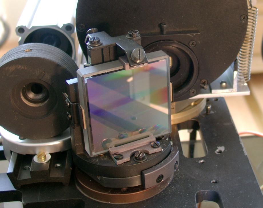

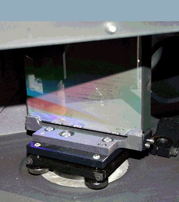

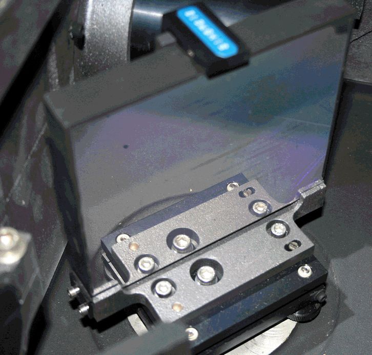

schicke mal 3 Fotos von der Gittermontage bei meinem Zeiss-CT.
Wenn es klappt, kommen noch welche vom Jobin-Yvon nach.
Udo

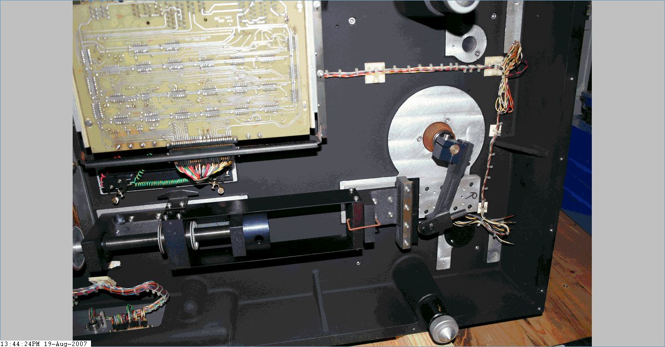

Zu diesen Bildern:
Bild 1: Das Gitter ist recht groß (149x120mm). Es ist ähnlich wie beim Zeiss motiert.
Bild 2: Sicht auf die mechanisch/elektronische Unterseite des Spektrographen. Das Gitter wird über eine Schrittmotor und die im zweiten Bild links unten zu sehende Schraube, sowie den Tangentialarm gedreht (dauert endlos).
Udo

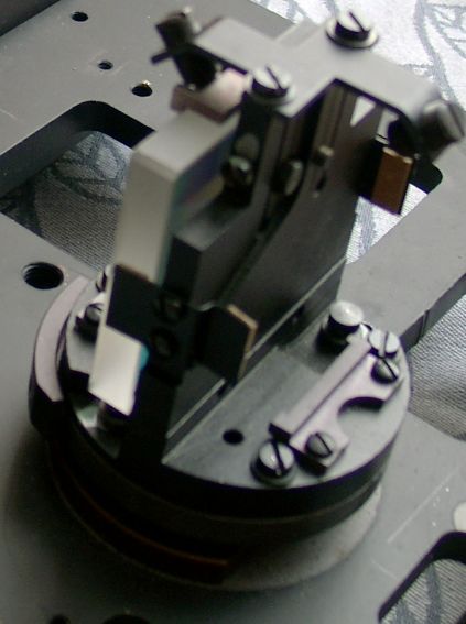

noch eins.

BeitragVerfasst: 19. August 2007, 18:26:00 PM
Beiträge: 199
Hallo Udo,
vielen Dank für die Bilder, das gibt doch schon eine gute Idee.
Ist eine solche Fassung unkritisch, was Verbiegungen angeht?
Das Gitter ist zum Glück, verglichen mit der Grösse, doch recht dick.
Beste Grüsse,
Peter
BeitragVerfasst: 20. August 2007, 15:38:11 PM
Beiträge: 501
Hallo Peter,
die hier gezeigten Gitter sind ja in stationäre Spektrographen eingebaut. D.h. die Drehachse steht immer senkrecht, von daher gibt es keine Probleme mit Verbiegungen. Weiter braucht man hier natürlich auch nicht auf Gewichtseinsparung achten.
Bei eurem Spektrographen könnte man das Gitter 2 fach lagern (Drehachse geht durch). So gäbe es mehr Stabilität.
Wie ist denn jetzt die endgültige Ausführung des Gerätes geplant?
Halte uns auf dem Laufenden.
Udo
