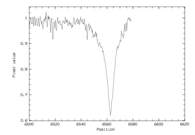

anbei ein Kontrollspektrum (nicht normiert) der Halpha-Linie von theta CrB. SNR ca. 110.
Es ist keine Emissionskomponente erkennbar. Diese ist irgendwann im letzten Jahr verschwunden und wurde bisher nicht mehr nachgebildet.
Liebe Grüsse
thetCrB_20070605_waterlinecalib.png [ 8.7 KiB | 3240 mal betrachtet ]

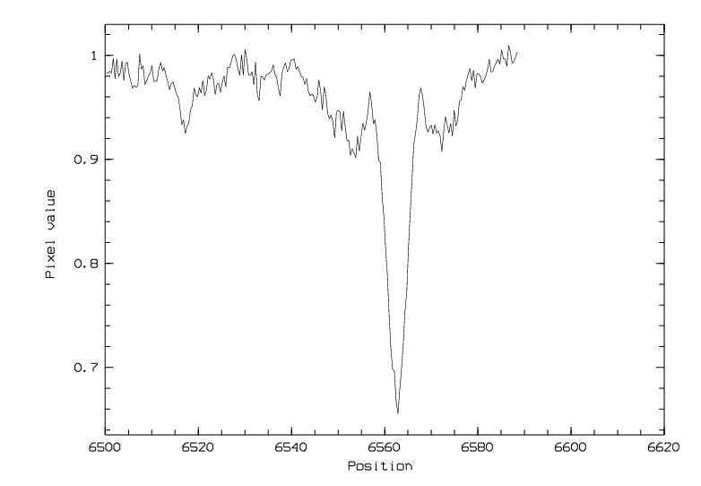

für diesen Fall kann ich noch weitere Spektren beitragen, welche den beobachteten Zeitraum erweitern. Die Emissionskomponenten waren im April 2006 noch vorhanden.
Siehe Anlagen.
Gruss
theCrB20070409_nr.png [ 16.98 KiB | 3416 mal betrachtet ]
thetaCrB_20060419.png [ 16.53 KiB | 3416 mal betrachtet ]
thetaCrB_Ha_20060312_nr.png [ 17.19 KiB | 3416 mal betrachtet ]
thetaCrB_Ha_20060313_nr.png [ 16.91 KiB | 3416 mal betrachtet ]
