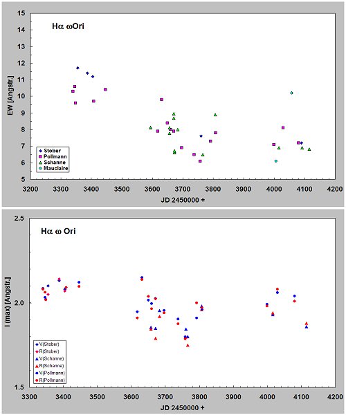

Hallo Lothar, hallo Berthold!
Im Anhang findet ihr unser bisheriges Monitoring an omega Ori.
Das untere Bild ist eine von C. Neiner bevorzugt (gewünschte) Darstellungsform des Verhaltens des roten und violetten Halpha-Peaks.
Phasen vor einem Ausbruch, Ausbruchsphasen selbst, und Relaxationsphasen scheinen in dieser Darstellungsart deutlicher erkennbar zu sein.
Bitte seid so gut, und gebt in künftigen Messungen neben der Halpha-EW ebenfalls die Max-Werte des roten und violetten Peaks an. In euren bisherigen Spektren habe ich diese Werte mit dem Lineal ausgemessen.
omegaori.jpg [ 37.5 KiB | 2754 mal betrachtet ]

OK, Ernst.
Bei dieser Art Auswertung kommt allerdings unterschiedliches
Auflösungsvermögen der Spektrographen der Beobachter zum Tragen. Je geringer
das Auflösunsgvermögen, um so flacher (und breiter) die peaks. Das liesse
sich aber unter einer gewissen Kontrolle halten, wenn wir auch das zwischen
den peaks liegende Minimum mit angeben würden und du das mit aufnimmst in
deine Dokumentation. Je geringer das Auflösungsvermögen, je weniger tief das
Minimum.

...das ist richtig Lothar.
Deshalb mein Vorschlag: wir befragen C. Neiner im August während des OHP-workshop, wie sie diesen Instrumenteneinfluss zu berücksichtigen gedenkt.
