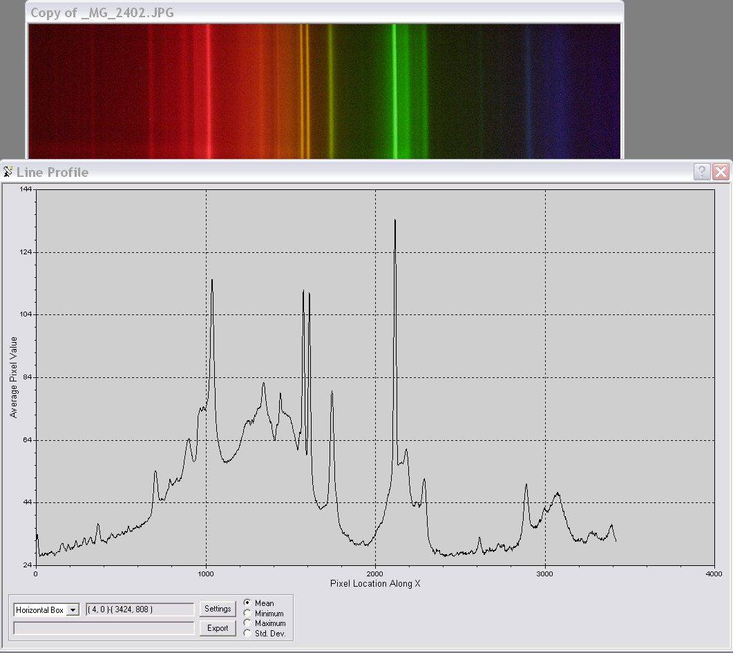

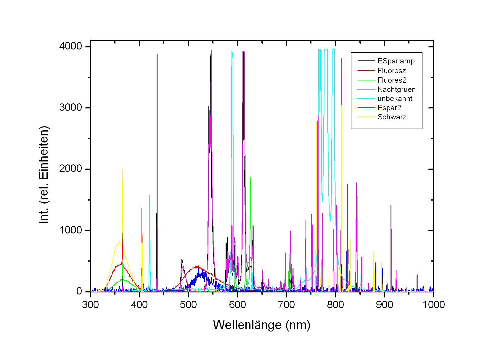

Hallo Liste,
anbei ein Nachthimmelsspektrum aus Münster, aufgenommen mit einer Canon EOS
350D. Kann mir jemand von Euch die Linien zuordnen? Hat jemand von Euch
eventuell ein schönes Spektrum einer HPS Lampe?
Gerd
Nachthimmelsspektrum_MS_klein.jpg [ 94.06 KiB | 13193 mal betrachtet ]

Lieber Herr Neumann,
das Nachthimmelspektrum ist interessant. Ich denke, dass ich morgen
Zeit haben werde, eine Zuordnung zu versuchen. Gibt es denn schon in etwa
eine Wellenlängenkalibrierung des Spektrometers? Gitter oder Prisma?
Können die beiden gelben Linien Na D sein? Scheinen mir dafür evtl. ein
wenig zu gut getrennt, in Anbetracht des großen Spektralbereiches.

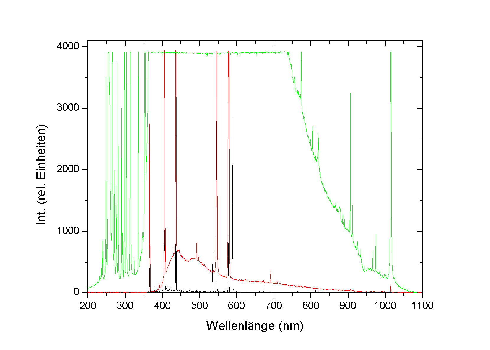

Wenn HPS "high pressure sodium" ist, kann ich sicher mit unserem
mobilen "Ocean Optics" eine passende Straßenlampe finden. Quecksilber-
Hochdrucklampenspektren habe ich.
War denn der Himmel recht aufgehellt? Großer Raumwinkel beobachtet?
Je mehr natürlicher Nachthimmel dabei ist, umso interessanter wäre dies.
Z.B. ob die grünen und roten Linien evtl. von den verbotenen N und O
Übergängen stammen? Ob das Kontinuum z.T. von räumlich unaufgelösten
Sternen stammt - oder einfach nur terrestrische Glühbirnen?
Mit vielen Grüßen,
Andreas Ulrich.

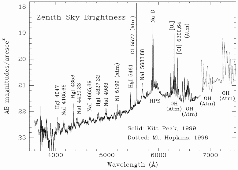

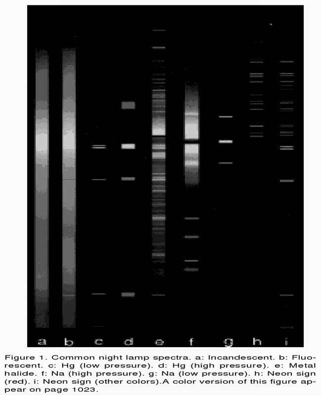

- JCE 1997 (74) 1070 [Sep] Challenges of Everyday Spectra
http://pubs.acs.org/doi/abs/10.1021/ed074p1070
Figure 1: Common night lamp spectra a Incandescent, b Fluorescent, c LP Hg, d HP Hg, e Metal halide, f HP Na, g LP Na, h Neon sign red, i Neon sign other colors.

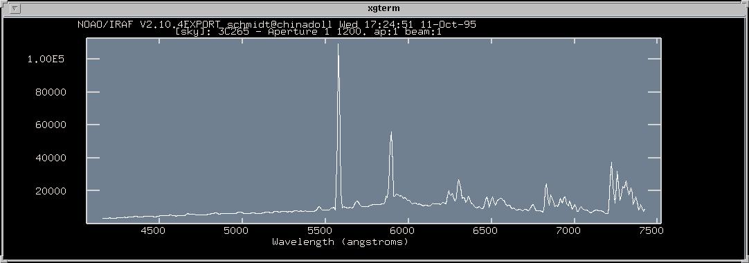

- Gary Schmidt - SPOL CCD Imaging/Spectropolarimeter
http://james.as.arizona.edu/~psmith/SPOL/
Section: Calibration lamp spectra (600 g per mm grating)
Typical Kitt Peak night-sky spectrum 400-750 nm
http://james.as.arizona.edu/~psmith/SPOL/lamps/sky.jpg
- The Spectrum of the Night Sky over Mount Hopkins and Kitt Peak -
Massey & Foltz.gif (2000 PASP, 112: 566-573)
http://adsabs.harvard.edu/abs/2000PASP..112..566M
http://www-kpno.kpno.noao.edu/mtninfo/m ... z_2000.pdf

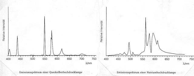

Hat jemand von Euch eventuell ein schönes Spektrum einer HPS Lampe?

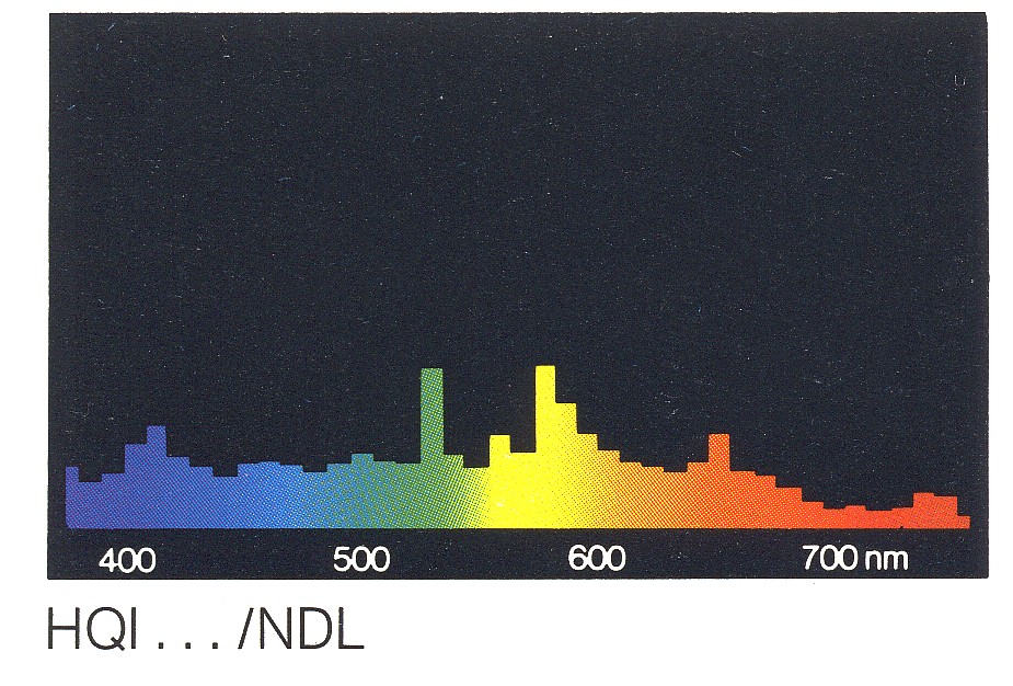

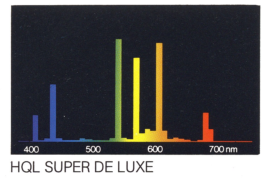

- Christian Buil - Spectral calibration - Sky light pollution High Pressure Sodium
http://www.astrosurf.com/buil/us/spe2/hresol4.htm
sky light pollution - telescope is pointed toward a far street lamp:
http://www.astrosurf.com/buil/us/spe2/c ... burb_2.gif (klein)
http://www.astrosurf.com/buil/us/spe2/c ... burb_1.gif (groß)
sky spectrum at Castanet Tolosan
http://www.astrosurf.com/buil/us/spe2/calib2/sky_2.gif (klein)
http://www.astrosurf.com/buil/us/spe2/calib2/sky.gif (groß)

If the major light pollution source are the LPS lights, any broad band
LPR filter that rejects the 588 nm Na emission line will help to supress
their light output. Getting rid of HPS light output, that converts the 588
nm Na emission line to a much broader emission around 588 nm
and other wavelengths is much more difficult (even the IDAS LPR isn't
ideal for this purpose).
See:
Micheal Koppelmann - High-Pressure Sodium Vapor Lamp Spectrum
http://www.lolife.com/astronomy/na.jpg
Sodium lamp types (Castanet Tolosan - France)
http://www.astrosurf.org/buil/filters/sodium.png (HPS!)
http://www.astrosurf.org/buil/filters/sodium_1.jpg (HPS!)

Hallo Herr Ulrich,
das Spektrum wurde mit einem Gitterspektrographen aufgenommen, eine
Wellenlängenkalibrierung gibt es leider noch nicht. Die beiden gelben
Linien sind mit Sicherheit nicht die beiden Natrium Linien, die haben nur
1nm Abstand und sind bei der Auflösung noch nicht zu trennen.
Das Spektrum wurde bei bedecktem Himmel aufgenommen um die
Lichtverschmutzung zu dokumentieren. Dazu wurde der Spektrograph einfach
mit dem Spalt Richtung Himmel in ca 45° Höhe ausgerichtet und 10min
belichtet. (Das Kontinuum sind also die vielen Glühlampen.)
Es wäre sehr hilfreich, wenn Sie mit Ihrem Spektrographen ein paar
Wellenlängenkalibrierte Spektren aufnehmen und mir mailen könnten!
Viele Grüße aus Münster
Gerd Neumann
 Betreff des Beitrags: Nachthimmelsspektrum
BeitragVerfasst: 19. Januar 2007, 17:55:47 PM
Beiträge: 580
Wohnort: Langenselbold
Gerd Neumann schrieb:
Hallo Herr Ulrich, das Spektrum wurde mit einem Gitterspektrographen aufgenommen, eine Wellenlängenkalibrierung gibt es leider noch nicht. Die beiden gelben Linien sind mit Sicherheit nicht die beiden Natrium Linien, die haben nur 1nm Abstand und sind bei der Auflösung noch nicht zu trennen.
Hallo Herr Neumann,
die beiden gelben Linien sind wahrscheinlich Hg-Linien bei 579,066 und 576,960 nm.
Die starke grüne Linie vermutlich Hg 546,074 nm oder Hg 491,604 nm.
Dieter
nachdem es sich ja um künstliche Quellen handelt, ich habe mal in meinen
Katalogen nachgesehen (OSRAM). Da gibt es die HQL un HQI Lampen,
die für Verkehrs- und werkhallenbeleuchtung verkauft werden, bis 400 W.
Es sind nur grobe Spektren gezeigt. Ich füge sie mal bei.
Für Hg Niederdruck habe ich bei einer Art Seminar mal Spektren aufgenommen.
Ich schicke sie mit evtl. hilft das beim Wellenlängenkalibrieren.
Ich fände es interessant, mal den natürlichen Hintergrund zu studieren
(Na- Schicht, mit der die "Nachführsterne" in der adaptiven optik gemacht
werden. Ob das auch sonst angeregt wird? Die Auroralinien? Zodiakallicht?
etc.)
Mit vielen Grüßen,
Andreas Ulrich
Fluoreszenz_Hg.PNG [ 27.15 KiB | 13178 mal betrachtet ]
Hochdrucklampe.PNG [ 17.27 KiB | 13175 mal betrachtet ]
Fluroreszenz_Übersicht.PNG [ 26.92 KiB | 13178 mal betrachtet ]
Background_HQL.jpg [ 202.64 KiB | 13174 mal betrachtet ]
Background_HQI_NDL.jpg [ 195.16 KiB | 13176 mal betrachtet ]
