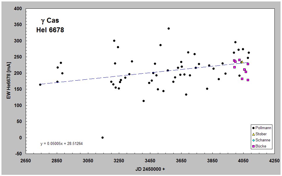

Hallo Ernst,
hier das neueste Beobachtungsergebnis vom 16.12.06.
Beste Grüße
Roland
gCas.gif [ 12.63 KiB | 47106 mal betrachtet ]

Hallo Roland,
vielen Dank für das Ergebnis; ist in´s Monitoring aufgenommen (siehe Anhang).
Beste Grüsse,
Ernst
EW-Monitoring.jpg [ 52.81 KiB | 47189 mal betrachtet ]

Hallo Ernst, Roland, Berthold,
danke fuer die Grafik zu gamma Cas.
Toll, diese Langzeitueberwachung, die ihr da macht. Das ist
sehr wertvoll!
Die Frage, die sich natuerlich aufdraengt, ist, ob es
eine Erklaerung fuer den Versatz von etwa 50mA zwischen
Ernsts und Rolands Beobachtungsergebnissen. Ich kann nicht
ganz glauben (aber auch nicht ausschliessen), dass das real
ist.
Habt ihr mal versucht, die Ergebnisse im Detail zu vergleichen ?
Wie gross sind denn eure jeweiligen Fehlerbalken ?
Herzliche Gruesse
Andreas

Hallo Andreas, Ernst und Berthold,
ich würde folgendes vorschlagen:
1. Ernst, kannst du mal den wirklichen Wert für
die Abweichung im betreffenden Zeitraum
berechnen. Es scheinen ja einige Datenpunkte übereinander zu liegen.
2. Die Beurteilung der Linienparameter ist
schwierig und sicher auch vom Beobachter
abhängig: Vielleicht sollten wir Dateien
austauschen und jeder die jeweils vom anderen
auswerten (natürlich unabhängig, ohne das
Ergebnis des anderen zu kennen). Dann können wir
sehen, ob es eine systematische Abweichung bei der Bewertung der Linien gibt.
Roland

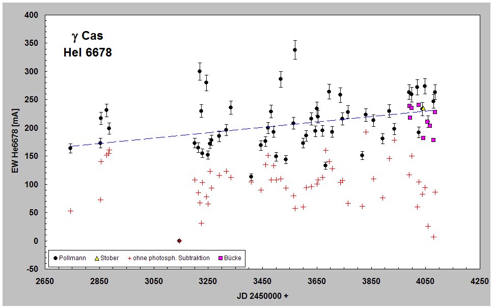

Hallo Andreas, Roland und Berthold!
Zu 1:
Im angehängten Monitoring habe ich gemäss Roland´s Vorschlag Fehlerbalken für meine Messungen eingetragen. Diese sind auf der Basis des papers "Remarks on statistical errors in equivalent width" (K. Vollmann & Th. Eversberg in Astron. Nachrichten 327, Nr.9, 2006) berechnet worden. Die Fehler der EW-Berechnung liegen in der Größenordnung von ca. +/- 6% (siehe angehängtes Beispielspektrum).
(Für Roland: im letzten überstellten Diagramm waren einige deiner Messungen von mir fehlerhaft eingetragen)
Zu 2:
Ich stimme dem Vorschlag zu, würde jedoch angesichts des schlechten Wetters sagen, dass wir auf unsere bisher vorliegenden Messungen zurückgreifen sollten. Ich glaube sagen zu dürfen, dass wir doch wohl frei sind von Manipulationsabsichten.
Vorab noch die Frage auch an Lothar und Berthold: wollt ihr euch an der unabhängigen Auswertung an Spektren von Roland und mir beteiligen?
Andreas´ gemutmaßtem, nicht realem Versatz zwischen Roland´s Messungen und meinen möchte ich mich anschließen. Ich bin der Meinung, dass dies eher in der zu erwartenden Streuung bedingt durch Anwendung unserer doch ziemlich unterschiedlichen Aufnahmetechniken begründet ist. Gewiss wird aber der künftige Trendverlauf darüber deutlichere Auskunft geben.
Beste Grüsse,
Ernst
EW-Monitoring.jpg [ 45.91 KiB | 48484 mal betrachtet ]

Hallo Ernst,
Zu 1:
Die rein statistischen Fehler sind mit Vorsicht zu genießen, da die
Subtraktion der photosphärischen Linie bei diesen Messungen
die größte Fehlerquelle sein dürfte. Zumindest ist zu erwarten, dass
diese Subtraktion leicht systematische Abweichungen verursachen kann. Es
wäre daher gut, auch Messungen ohne diese Subtraktion zu vergleichen.
Zu 2:
Datenaustauch ist immer gut. Am besten möglichst rohe Daten und dann nach
jedem Reduktionsschritt vergleichen, sonst nutzt der Datenaustausch nur
bedingt.
Beste Grüsse,
Ernst

Hallo zusammen!
Das stimmt. Allerdings verlieren die statistischen Fehler damit natürlich nicht ihr Wichtigkeit und sind somit nicht mit Vorsicht zu genießen. Wir hatten dazu ja schon in Sonneberg eine Diskussion beim Kaffee. Dabei wurden Messungen an Standardsternen mit konstanter EW vorgeschlagen. Ich halte das für besser, als Messungen von variablen Linien gegenseitig auszutauschen. Der systematische Fehler lässt sich m.E. nur durch eigene wiederkehrende Beobachtungen über einen langen Zeitraum (~Monate - Jahre) eruieren. Das ist Mühsam aber eigentlich kein Problem. Daher habe ich zumindest zu Ernst's Daten in dieser Hinsicht ein solides Vertrauen. Der kennt sein Instrument doch fast so gut wie seine Frau... :lol:
Na ja, solange man sich dann nicht zwangsweise auf das arithmetische Mittel einigt...wie gesagt, wer sein Instrument besser kennt, hat auch eine größere Aussagekraft.
Gruss, Thomas

Hallo Thomas.
Thomas Eversberg wrote:
Hallo zusammen!
*Zitat:*
genießen.
Die statistischen Fehler existieren natürlich und ich nehme an, dass sie
auch richtig berechnet sind :-) Das Problem mit diesen Fehlerbalken ist
aber, das die Leute dazu tendieren diese kleinen Fehler dann als die
ganze Wahrheit zu nehmen - obwohl die wahren Fehler oft viel größer sind.
vorgeschlagen.
Messungen von Standards sind sicher sinnvoll. Aber damit kann man nicht
die Unsicherheit der Subtraktion der photosphärischen Linie (wie sie
hier bei gamma Cas gemacht wird) erfassen. Das hat man ja bei
Standardsternen nicht. Ich würde hier entschieden vorziehen, diese
Subtraktion, wenn es nur um den zeitlichen Verlauf der Äquivalentbreiten
geht, besser ganz zu unterlassen.
Das muss man aber doch, wenn man Messungen verschiedener Beobachter
kombinieren will, oder nicht?
seine Frau.
Sein Instrument vielleicht schon :-) Aber sicher nicht die
Absorptionslinie, die er von seinen Messungen abzieht.
Gruss, Thomas
Boah!!! Das will ich überhört haben... :D
Ja, ich fand wichtig, dass das auch jedem bewusst ist. Daher habe ich das nochmal unterschieden.
...ja, da hast Du natürlich recht.
Ja, nur muss man sich eben um den systematischen Fehler kümmern. Austauschen allein reicht doch nicht, oder verstehe ich da was nicht. :?
Sein Instrument vielleicht schon Smile Aber sicher nicht die
Klar, aber ich verstehe diese Subtraktion nicht ganz. Mir ist unklar, ob das überhaupt zulässig ist, so, wie es gemacht wird. Das "Ei" hat doch überhaupt nicht die Form einer photosphärischen Linie... keine Flügel, keine Dopplerverbreiterung...als erste Approximation ok aber dann...
BeitragVerfasst: 18. Dezember 2006, 18:08:13 PM
Übrigens verstehe ich den Plot von Ernst nicht. Was ist das für eine gestrichelte Gerade in dem Plot? Soll das eine lineare Regression sein? Wenn ja, welcher Regressionskoeffizient?
Mir scheint aber, dass diese Gerade eher stört. Oder ist die aus irgendeiner Publikation?
Gruss, Thomas
*Zitat:*
Der Datenaustausch ist natürlich nur der erste Schritt um die
systematischen Fehler zu untersuchen.
*Zitat:*

BeitragVerfasst: 18. Dezember 2006, 21:10:04 PM
In einer eMail vom 18.12.2006 14:09:54 Westeuropäische Normalzeit schreibt Otmar Stahl:
diese Subtraktion leicht systematische Abweichungen verursachen kann. Es wäre daher gut, auch Messungen ohne diese Subtraktion zu vergleichen.
Hallo Otmar!
Auch diesen Vorschlag habe ich aufgegriffen (siehe Anhang).
Erkenne ich in dem Verlauf ohne photosphärische Subtraktion (sogar) eine gewisse Periodizität?
Im Moment jedenfalls erscheinen mir die "Unabhängigkeitsmessungen" weniger von Bedeutung als die beharrliche Weiterverfolgung dieses Verhaltens (mit und ohne Subtraktion).
Was sagt die Diskussionsrunde?
Beste Grüsse,
Ernst
EW_(ohne_Subtraktion).jpg [ 66.17 KiB | 47120 mal betrachtet ]

In einer eMail vom 18.12.2006 17:08:39 Westeuropäische Normalzeit schreibt Thomas Eversberg:
...die Gerade ist die Trendlinie einer linearen Regression (y=a+bx) mit den Regressionskoeffizienten
a (Ordinatenschnittpunkt) = 35.875
b (Geradensteigung) = 0,0478
Mich stört die Gerade weniger; sie dient lediglich der Verdeutlichung einer möglichen Tendenz (soweit vorhanden; der Korrelationskoeffizient beträgt nur 0,104).
Ernst

BeitragVerfasst: 19. Dezember 2006, 09:48:51 AM
Hallo Ernst!
Nein, dazu müsstest Du erst einen fit der Funktion y = a sin (lambda) + b cos (lambda) per rms an die Daten fitten und a und b sowie die Korrelation bestimmen. Das Auge sucht immer Muster und leitet Dich gern fehl. :?
Ach so, ok.
Ich würde von so einem suggestiven Schritt jedoch abraten. Oft werden in die reinen Daten zusätzlich solche "möglichen Tendenzen" eingefügt. Solange dabei keine hohen Korrelationskoeffizienten herauskommen, bin ich von solchen Methoden kein Freund. Ich erinnere mich an die Graustufenplots von Monika Maintz. Dort wurden z.B. zwei beobachtete Perioden hintereinander gehängt, obwohl nur eine verfolgt wurde (siehe Sonneberg Proceedings S. 50, oben). Sieht sehr suggestiv und klasse aus, bringt aber keinen Informationsgewinn und leutet mich als Leser in eine vorgefasste, jedoch schlecht belegte Richtung.

BeitragVerfasst: 19. Dezember 2006, 10:15:14 AM
Beiträge: 904
Wohnort: Neckarsteinach
Hallo Ernst,
Hallo Otmar!
Eine Periodizität ist möglich, müsste aber, wie schon Thomas bemerkt
hat, erst quantitativ belegt werden. Was mir vor allem dabei auffällt
ist, dass die Kurven nicht nur einen Versatz in y haben, sondern im
detaillierten Verlauf deutliche Abweichungen zeigen. D.h., dass die
gefittete Absorption deutlich variieren muss. Vielleicht solltest Du die
Parameters dieses Fits auch noch plotten? Eine Variation der Absorption
ist ja durchaus möglich. Das könnte aber auch ein Artefakt sein.
Beste Grüsse,
Ernst
Herzliche Grüße,
Otmar

Hallo Otmar!
Sollte das dann aber nicht, wenn überhaupt, eine periodische Variation in Form von NRPs sein? Oder meinst Du noch andere Effekte? Ich würde in erster Näherung die Absorption als konstant annehmen.
Gruss, Thomas
 Betreff des Beitrags: gCas
BeitragVerfasst: 19. Dezember 2006, 11:41:27 AM
Beiträge: 904
Hallo Otmar!
NRPs sind bei Be-Sternen häufig, ändern aber nicht die Äquivalentbreite.
Bei den meisten Be-Sternen sollte die Äquivalentbreite tatsächlich etwa
konstant bleiben. Das gilt aber z.B. nicht für Shell-Sterne, bei denen
die Hülle so dick sein kann, dass sich auch die Absorptionen ändern.
Ich würde Variationen der Absorption zumindest nicht ganz ausschließen,
obwohl sie in dem Fall von gamma Cas mir auch nicht wahrscheinlich
erscheinen.
Gruss, Thomas
Herzliche Grüße,
Otmar
