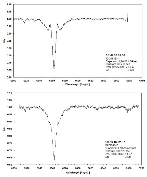

Hallo potentielle Beobachter!
Meine diesjährige erste Aufnahme v. theta CrB stellt sich im Vergleich zu Spektren aus 2006 so ganz anders dar (Anhang) und macht mich unsicher.
Könnte jemand bei nächster Gelegenheit ein unabhängiges Vergleichspektrum aufnehmen!?
thetacrb.jpg [ 40.01 KiB | 4401 mal betrachtet ]
 Betreff des Beitrags: theta CrB
BeitragVerfasst: 19. Februar 2007, 20:50:19 PM
Hi Ernst,
das Spektrum sieht realistisch aus. Die schwachen Emissionskomponenten sind
wohl offensichtlich nicht mehr so deutlich vorhanden.

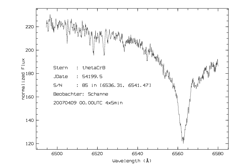

BeitragVerfasst: 09. April 2007, 14:06:14 PM
Hallo Ernst,
und nun der richtige Beitrag:
C14, LHIRES, 2.400er Gitter, Spaltbreite 0,050 mm, Audine (KAF401E), 1x1 binning = 0,1123 Angstr./Pix, 2x2 binning = 0,2251 Angstr./Pix.
Kalibrierung mit der aus Neonlinien bestimmten Lineardispersion unter Verwendung der Ha-Wellenlänge (ein-Linien-Kalibrierung). Unter MIDAS reduziert und kalibriert (mit SPIRIS funktioniert mal wieder was nicht).
FWHM der Wasserlinien 0,7 Angstr. entspricht R = 9.375 (bei 1x1 binning erreiche ich R = 13.000, nur ist dann die Empfindlichkeit der Kamera geringer, wie hier demonstriert).
Zwei Aufnahmen, einmal 1x1 gebinnt, das zweite Mal 2x2 gebinnt (Audine). Leider habe ich die Ha-Linie nicht exakt in die Mitte des Bildfeldes zentriert, weshalb wegen der lang auslaufenden Flügel eine EQ-Bestimmung unterbleiben musste. Aber das LP ist gut zu sehen.
Erste Aufnahme:
4x5min = 20 min Belichtung. 1x1 binning. S/N 85. R = 13.000
Zweite Aufnahme:
8x5min = 40 min Belichtung, 2 x 2 binning, R = 9375, S/N = 232
Die Emissionskomponenten von vorigem Jahr sind verschwunden.
Ich denke, dass ich jetzt wieder in einen Routinebetrieb einsteigen kann und dir öfters Monitoring-Ergebnisse liefern kann.
Herzliche Grüsse
theCrB_20070409_ha.png [ 27.3 KiB | 4300 mal betrachtet ]
thetCrB_20070409_Ha.png [ 24.93 KiB | 4300 mal betrachtet ]
BeitragVerfasst: 11. April 2007, 18:32:46 PM
In einer eMail vom 09.04.2007 14:06:35 Westeuropäische Normalzeit schreibt Lothar Schanne:
vielen Dank für dein (mich beruhigendes) Spektrum.
Ich habe es in eine Übersichtssequenz eingefügt (Anhang) und es bestätigt meine Beobachtung:
die Emissionskomponenten sind verschwunden.
