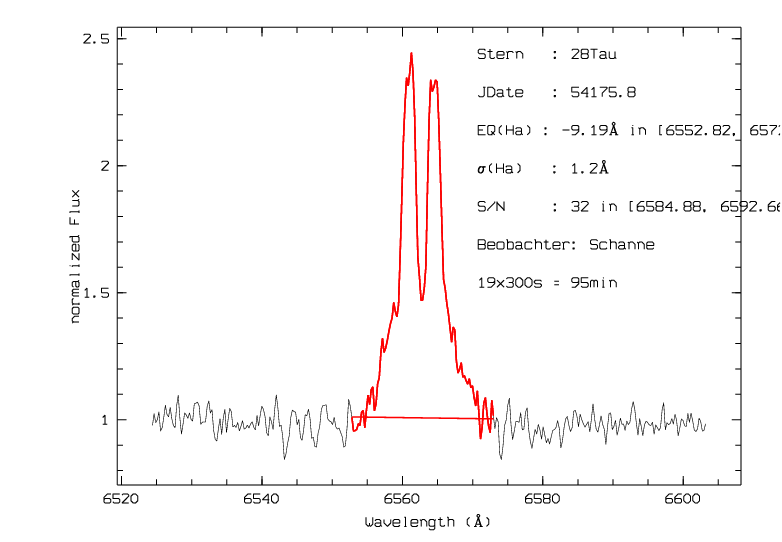

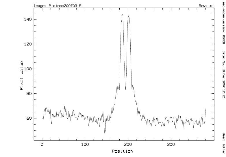

Halli,
hier ein erstes Ergebnis an diesem Stern mit dem C14/LHIRES 2400 l/mm Gitter
16 x 300 s = 80 Minuten Belichtungszeit
Audine KAF 401E 2x2 binning
Rohspektrum
28Tau20070315_raw
normiertes+kalibriertes Spektrum
28Tau20070315_nr
28Tau20070315_raw.png [ 22.26 KiB | 9655 mal betrachtet ]
28Tau20070315_nr.png [ 29.19 KiB | 9655 mal betrachtet ]

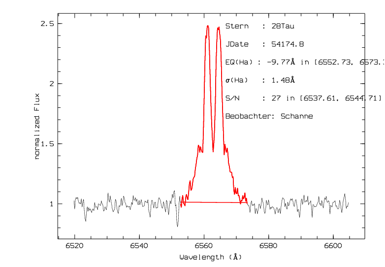

BeitragVerfasst: 18. März 2007, 14:48:00 PM
Ein Tag später
28Tau20070316.png [ 31.01 KiB | 9654 mal betrachtet ]

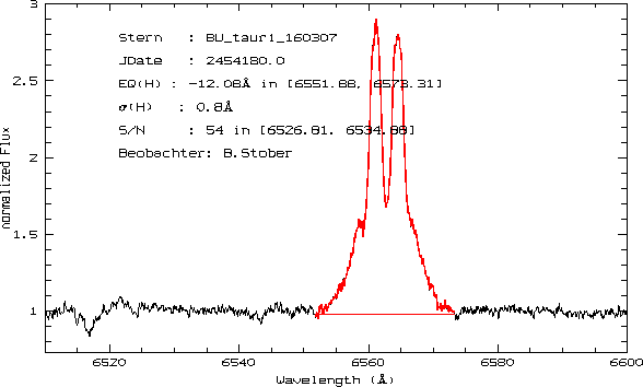

BeitragVerfasst: 18. März 2007, 16:18:55 PM
Ein Tag später
Hier ist die Übereinstimmung schon weniger gut....:-(
2pleone_160307.gif [ 5.42 KiB | 9650 mal betrachtet ]

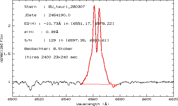

BeitragVerfasst: 29. März 2007, 09:40:34 AM
wohl nun für diese beobachtungsperiode hier mein neuestes und letztes Spektrum von BU-tauri. Vor einiger Zeit wurde hier dringend zur Messung dieses Sternes aufgerufen.
Wenn ich so meine auch etwas höher aufgelösten Spektren betrachte, kann ich in der jetzigen Beobachtungsperiode keine auffälligen Veränderungen feststellen, oder übersehe ich da was?
Beste Grüße
BU_tauri_280307.gif [ 5.35 KiB | 9615 mal betrachtet ]

BeitragVerfasst: 29. März 2007, 19:12:54 PM
Hi Berthold,
Gutes S/N bei ca. 1h Belichtung !!!
Aber die Wasserlinien sind nicht gut aufgelöst. Denke, dass der Spektrograph noch nicht optimal eingestellt ist. Beim nächsten Treffen sollten wird das mal gemeinsam angehen.
Gruss

BeitragVerfasst: 30. März 2007, 09:27:46 AM
ja, richtig, ich kann im Augeblick auch nicht genau abschätzen, ob ich den Spalt zu groß gemacht habe oder der Apparat einfach nicht genau eingestellt ist.Sieht ja eher nach etwas zu großen Spalt aus in Anbetracht des guten S/N. Aber: Ich habe die Lichtverteilung beobachtet während der Aufnahme: 2/3 gehen in die ST4 1/3 in den Spektrographen von daher ist der Spalt nicht zu weit.....aber das läßt sich ja messen.....

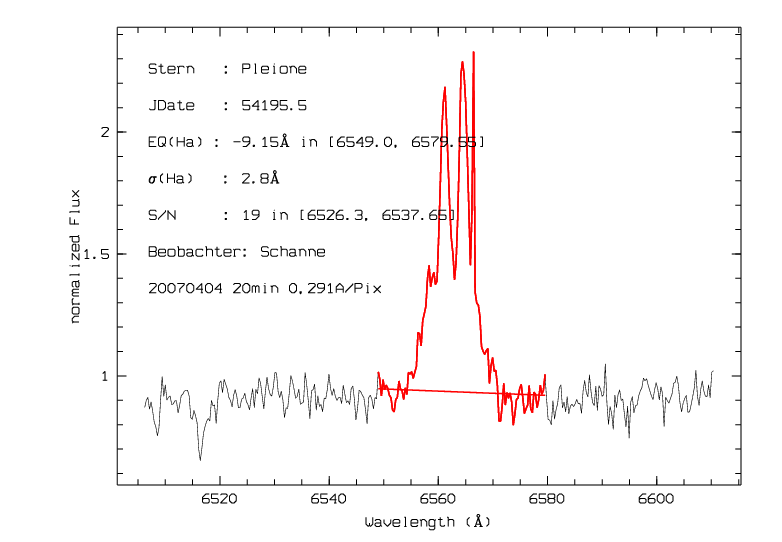

BeitragVerfasst: 09. April 2007, 14:48:47 PM
Hallo Ernst und Berthold,
anbei noch ein miserables Spektrum von Pleione, aufgenommen mit der ST6 am 20070404. Aus den verrauschten Daten konnte ich das Spektrum noch herauskitzeln. Der scharfe Peak bei 6567 A ist ein warmes Pixel, das man sich wegdenken muss. Sollange nichts besseres da ist gibt es wenigstens einen groben Hinweis auf das zeitliche Verhalten der letzten Tage/Woche.
Gestern Abend kam es wegen einer Ungeschicklichkeit von mir nicht zur Messung von Pleione. Viellecht heute?

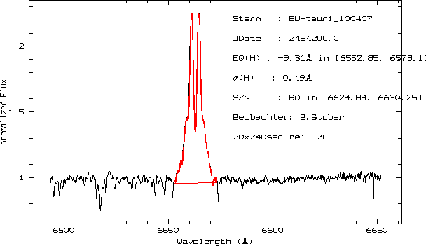

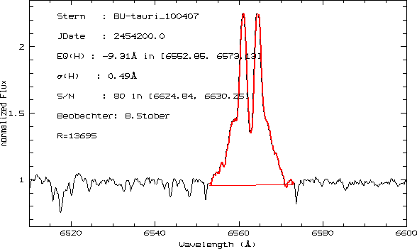

Hallo alle Interessierte!
hier mein Spektrum von Pleone vom 10.4.07 jetzt mit besser eingestelltem Spektrographem. Anhand der Wasserlinie "re."neben der H alpha linie wurde das R bestimmt. Es ist bislang das Beste, was ich fertig bekommen habe, nochdazu an so einem verhältnismäßig schwachem Stern. Vielleicht nimmt Ernst das ins Monitoring.
Ich kann mit VSPEC nicht umgehen. Ich habe schon viel Zeit daran vergeudet! Kann das jemand???Ob der mir helfen könnte?
Ich bestimme die lindisp mit einem Neonspektrum und trage den Wert dann in den OPA ein und dann gehts los und dann wird das auch was Brauchbares in vernünftiger Zeit, ohne Programmabstürze oder sonstigen nervenaufreibenden Firlefanz......Günter sei es einmal mehr gedankt.......
Beste Grüße
2pleone_100407.gif [ 5.51 KiB | 9532 mal betrachtet ]
pleone_100407.gif [ 5.74 KiB | 9532 mal betrachtet ]
jetzt hast du wirklich den Spektrographen an die Grenze gefahren. Sehr gutes Auflösungsvermögen !!!
Mit IRIS/Vspec komme ich im Moment auch nicht zurecht. Bereits beim Addieren und korrigieren der Einzelaufnahmen steigt Spiris immer an derselben Stelle aus und gibt eine Fehlermeldung aus. Angeblich ist von einem Zwischenergebnis (@1.fit) der Dateiname nicht korrekt, obwohl das Programm die Datei selbst erzeugt hat.
Deshalb mache ich es genau so wie du. Arbeite mit OPA/MIDAS und führe eine Einlinienkalibrierung durch.
Jetzt in der guten Wetterphase möchte ich keine Zeit verlieren und mich mit den franz. Programmen herumärgern. Ich habe übrigens vorgestern ebenfalls Pleione vermessen, aber noch nicht ausgewertet. Das Spektrum müsste auch ganz gut sein, wenn ich die Ergebnisse auf dem Bildschirm richtig interpretiert habe.
Weitere Messungen habe ich durchgeführt an zet Tau, bet CMi, nu Gem und kap Dra. Alles noch nicht ausgewertet (trüber Himmel kommt bestimmt).
Bei mir läuft jetzt alles am Schnürchen. Es fehlt mir nur noch eine vernünftige CCD-Kamera mit etwas größerem Chip. Und die bessere Einstellmöglichkeit des Objekts auf dem Spalt (habe deine Russentonne noch nicht als Zielsucher installiert)
