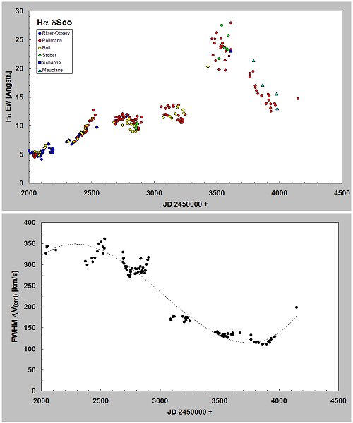

Hallo delta Scor-Freunde!
Es ist wieder so weit....
Die erste Halpha-EW- und FWHM-Messung in der neuen Sichtbarkeitsperiode (gestern) weist darauf hin, dass das Scheibenwachstum des Sterns delta Sco sich fortsetzt (siehe Anhang).
delsco.jpg [ 37.79 KiB | 2445 mal betrachtet ]

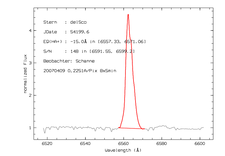

Könnte jemand bei nächster Gelegenheit ein unabhängiges Vergleichspektrum aufnehmen!?
Hallo Ernst,
anbei ein gemessenes Spektren von del Sco von heute Morgen (04.00 MESZ, JD = 2454199,6):
C14, LHIRES, 2.400er Gitter, Spaltbreite 0,050 mm, Audine (KAF401E) 2x2 binning = 0,2251 Angstr./Pix.
Kalibrierung mit der aus Neonlinien bestimmten Lineardispersion und Verwendung der Ha-Wellenlänge (ein-Linien-Kalibrierung). Unter MIDAS reduziert und kalibriert (mit SPIRIS funktioniert mal wieder was nicht).
FWHM der Wasserlinien 0,7 Angstr. entspricht R = 9.375 (bei 1x1 binning erreiche ich R = 13.000, nur ist dann die Empfindlichkeit der Kamera geringer).
EQ = -15,0 Angstr. bei sigma= 148
Beste Grüsse
delSco20070409_Ha.png [ 24.7 KiB | 2367 mal betrachtet ]
