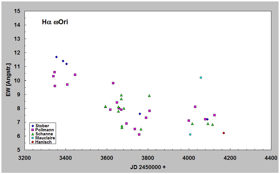

 Betreff des Beitrags: Beobachtung 47 Ori
BeitragVerfasst: 16. März 2007, 19:51:17 PM
In einer eMail vom 14.03.2007 14:11:19 Westeuropäische Normalzeit schreibt bernd hanisch:
Hallo Ernst,
anbei noch eine H-Alpha-Beobachtung von 47 Ori.
Hallo Bernd,
der angehängte Plot des Halpha-Zeitverhaltens weist deine Messung als "gut im Trend" liegend aus. In dem Diagramm fehlen zwar noch die EW-Fehlerbalken, aber das hole ich noch nach bevor ich die Daten der FG-Beobachter gegen Ende der Sichtbarkeitsperiode C. Neiner überstelle.
Sie betrachtet omega Ori als ihren persönlichen Lieblingsstern, in den sie bereits eine ganze Menge Arbeit investiert hat (siehe A&A 388, 899-916, 2002).
Halpha.jpg [ 46 KiB | 3596 mal betrachtet ]
BeitragVerfasst: 19. März 2007, 15:52:58 PM
Hallo Ernst,
du kannst auch gern noch meine Beobachtung vom 15.01.2007 (JD 245 4116,4) integrieren. Der Wert war nur geringfügig höher.
Hallo Bernd, ist geschehen.

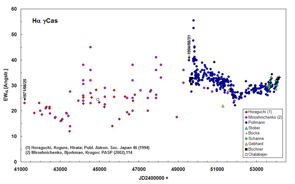

Ernst. könnest du mir bitte die aktuelle Zusammenstellung des H-Alpha-Zeitverhaltens von Gamma Cas schicken?
...hier ist sie.
Halpha.jpg [ 73.98 KiB | 3590 mal betrachtet ]
