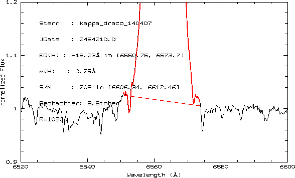

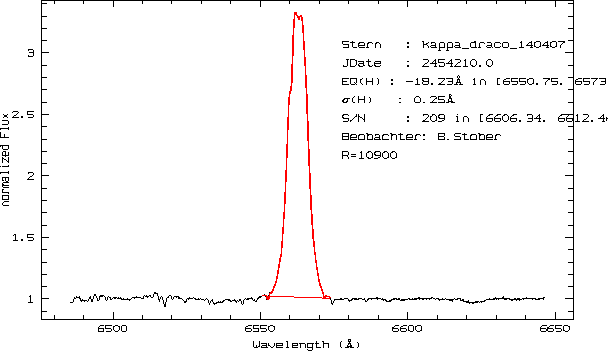

hier meine Messungen von kappa draconis vom 14.4.07
ka_drac_140407.gif [ 5.51 KiB | 4641 mal betrachtet ]
kappa_dra_140407.gif [ 4.59 KiB | 4641 mal betrachtet ]

In einer eMail vom 16.04.2007 18:16:12 Westeuropäische Normalzeit schreibt Berthold Stober:
ich möchte meine Ermutigung an dich, deine Spektren in BeSS abzulegen, wiederholen, BeSS ist eigens dafür eingerichtet worden.
Deine Messungen sollten nunmehr für die internationale Be-Stern-Gemeinde verfügbar sein. Ich bezweifele, dass interessierte Forscher in unseren Forumseiten stöbern, um danach Ausschau zu halten.
Beste Grüsse,
Ernst

Hallo Ernst,
vielen Dank für den neuerlichen Hinweis, Ernst, ich werde darüber mit Lothar sprechen.
Ich dachte nur, dass Du Dich für diese Spektren interessierst. Darüber besteht bei mir nach wie vor nun eine gewisse Unsicherheit.
Ich kann nur noch mal wiederholen:
wenn meine Spektren für Dich noch eine Relevanz haben, dann sag mir das bitte . Dann stelle ich sie Dir gerne weiterhin zur Verfügung, wenn nicht, werde ich keine Einzelspektren mehr veröffentlichen.
Denn was ich bisher versucht habe zu zeigen, nämlich dass der lhires 2400 schon ganz gut funktioniert, das ist ja nun hinreichend getan, Lothar hat ja auch seinen Teil dazu beigetragen.
Der Umgang mit BeSS ist mir noch unbekannt, aber das könnte ich ja lernen.
Was meint denn Otmar oder Andreas zu der Frage des Einbringens meiner Spektren in diese Liste?
Spektren, besonders wenn sie experimenteller Art sind, sind in einer Liste über
Spektroskopie sicher grundsätzlich nicht fehl am Platz ;-) Ich stimme Ernst
aber zu, dass Deine Be-Stern-Spektren sicher besser in der BeSS-Datenbank
aufgehoben sind. Dort findet man sie auf jeden Fall viel leichter. Ich weiß aber
nicht, wie groß der Aufwand ist, die Spektren in ein für die Datenbank
konformes Format zu bringen.
Herzliche Grüße,
Otmar

Ich weiß aber
Hallo Berthold und Otmar,
bisher habe ich auch noch kein Spektrum in BESS eingelesen. Vor lauter messen komme ich gar nicht mehr zum auswerten, geschweige denn zu solchem Luxus.
Ich weiss aber, dass es in Spiris einen Menuepunkt gibt, der (automatisch) die mit Spiris ausgewerteten Spektren in das Bess-Format bringt. Habe es aber selbst noch nicht probiert. Vermute mal, dass der Aufwand nicht so gross ist.
...wenn meine Spektren für Dich noch eine Relevanz haben, dann sag mir das bitte . Dann stelle ich sie Dir gerne weiterhin zur Verfügung, wenn nicht, werde ich keine Einzelspektren mehr veröffentlichen.
kappa Dra ist bei mir nicht Programmstern im Sinne eines Langzeitmonitorings. Das könntest du aber durchaus auch selbst durchführen!!!
...nicht Liste, sondern DATENBANK!!

Ich weiß aber
...mit Vspec ein sehr einfaches Prozedere....
