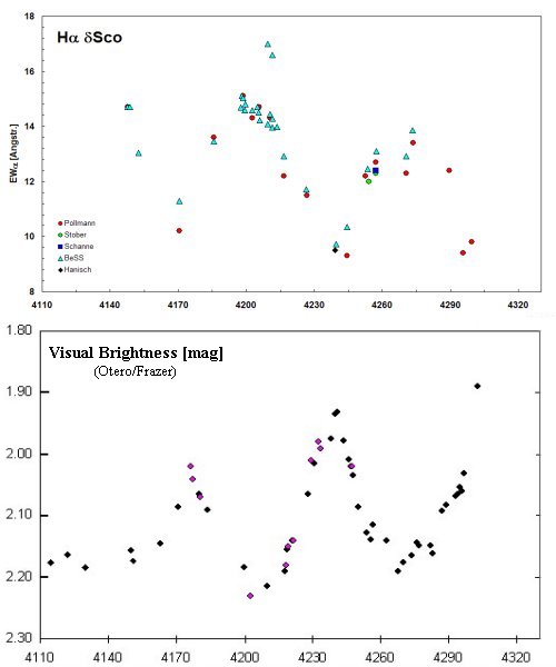

Zur Information:
Die hier vor kurzem schon mal besprochene Antikorrelation zwischen der Halpha-EW und der visuellen Helligkeit prägt sich immer weiter aus.
Im Anhang eine Gegenüberstellung der V-Helligkeit von Otero/Frazer zur EW aus verschiedenen Quellen.
Interessant in diesem Zusammenhang ist eine Periodenanalyse von Benji Mauclaire (ARAS-Gruppe), die eine Periode (bisher nur in 2007) von etwa 69 Tagen zu erkennen gibt.

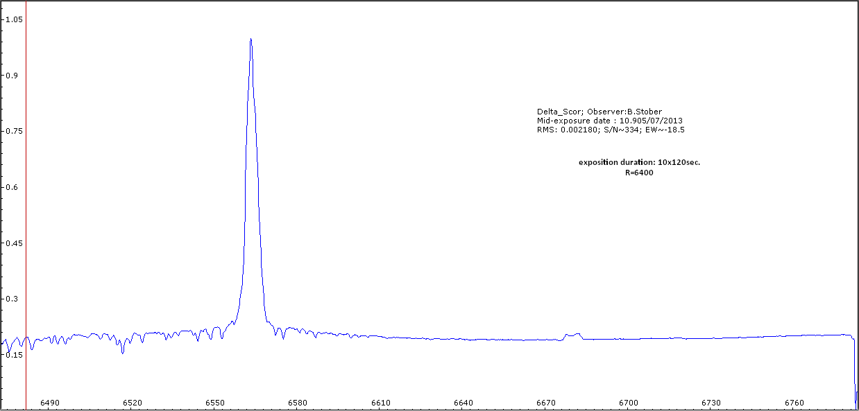

hallo,
es ist ziemlich lange her, dass jemand aus der Gruppe ein aktuelles delta scorpii Spektrum hier eingestellt hat.....Ich mache das mal jetzt. Das Spektrum hat nur ein R von etwas mehr als 6400, weil ich die lhireskonfiguration für die WR Sterne benutzt habe.....Für mich erstaunlich ist die hohe Kalibriergenauigkeit. Die Spektren wurden mit ISIS reduziert, nachdem mir auch hier Martin Dubs einige Hilfestellung gewährte. Das Reduktionsergebnis wurde dann mit Vspec kurz bearbeitet......
cheers Berthold
