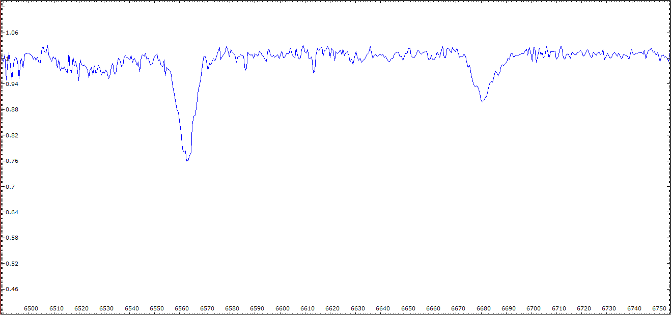

ein Profil von Xi-Persei "außer Konkurrenz". Bei den vorherrschenden Bedienungen, Nebel oder Bewölkung, ist nicht mehr drinnen. Ein R von min. 10000, wie gefordert ist so nicht möglich.
Daten zu diesem Profil:
R = 6900
S/N =152
Belichtung 1x 1200sec
Siegfried
xipersei_20131022_h2o-cor.png [ 16.4 KiB | 5885 mal betrachtet ]

Hallo Siegfried,
immerhin was!!
Ich habe leider nicht begriffen, was an den Spektren gemessen werden soll.
Profiländerungen an den Wasserstofflinien...keine Ahnung. Vielleicht könnte Tony Moffat was hierzu für einfacher strukturierte Hobby"astronomen" was sagen.
Ich habe gestern abend eine Serie von Echellespektren - so etwa mit einem R von 10 000 gemacht. Ob sich der ganze Krame reduzieren lässt muss ich erst sehen.
Ich habe auch inzwischen vergessen, wohin ggf. die Spektren geschickt werden sollen.
