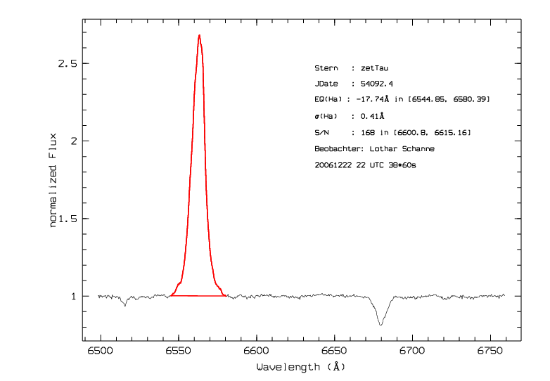

Hallo Ernst,
anbei Messergebnis von heute Nacht Halpha EW = -17,7 +- 0,4 Angstroem.
Gruss
zetTau_Ha_20061222.png [ 23.86 KiB | 23740 mal betrachtet ]

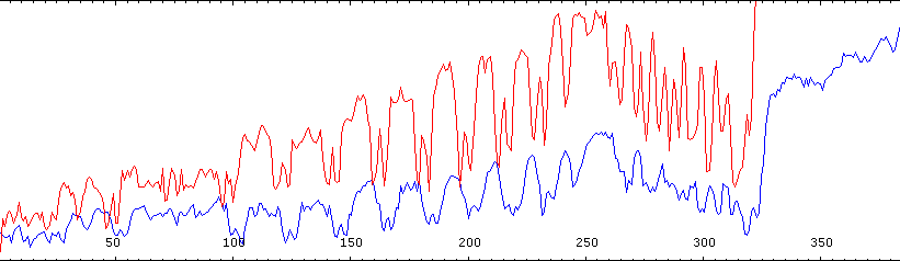

In meiner vorausgegangenen Mail scheint der Anhang nicht mit durchgegangen zu sein.
Deshalb das Ganze noch einmal.
zeta_Tau.jpg [ 72.94 KiB | 22152 mal betrachtet ]

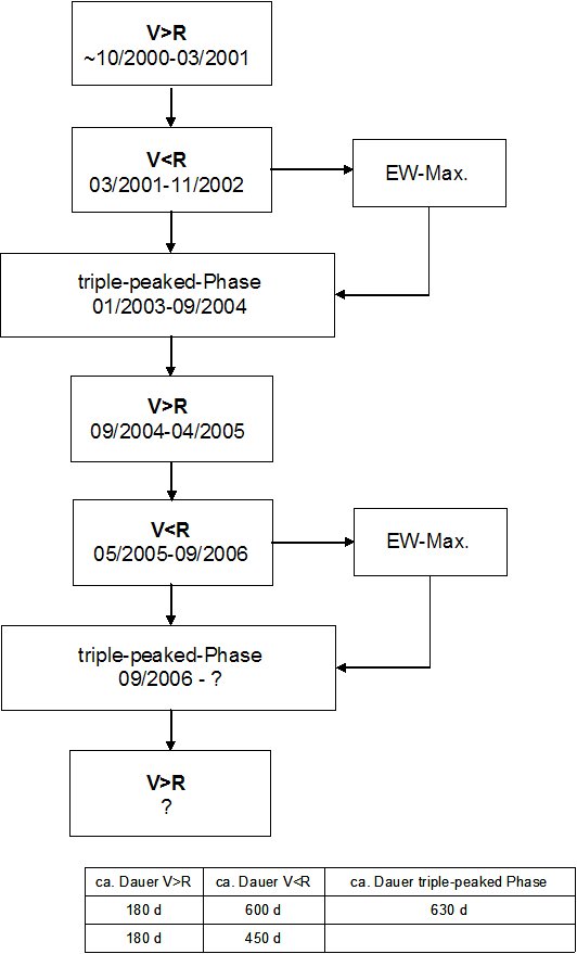

BeitragVerfasst: 10. Februar 2007, 16:23:18 PM
An die zeta Tau-Freunde der FG!
Mein Halpha-Monitoring an zeta Tau seit 10/2000 erlaubt eine erste, wenn auch noch dürftige Schematisierung der V/R-Phasenübergänge (Anhang).
Besonders interessant erscheint danach die Frage, wann die derzeitige triple-peaked-Phase beendet sein wird und wie lange sie dann insgesamt gedauert hat.
Dieses Schema umschreibt nach meiner Ansicht die weitestgehende Zielsetzung von Amateurbeobachtungen an Be-Sternen (zumindest an diesem Stern).
Phasenschema.jpg [ 56.61 KiB | 23694 mal betrachtet ]

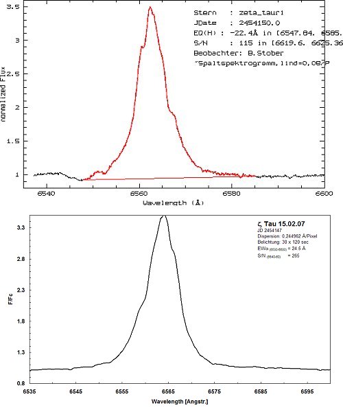

BeitragVerfasst: 16. Februar 2007, 12:07:38 PM

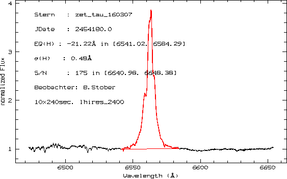

in der Anlage ein Spektrum von zet tau mit meinem lhires und 2400er gitter. Diesmal ist das nach meiner Meinung einigermaßen ok. Die EW ist groß.
An Ernst:
obwohl ich einen 3200er Chip verwende ist bei diesem Apparat der Chip nicht groß genug, um h alpha und He I (6678) gleichzeitig zu zeigen. Ich habe den Apparat auch noch längst nicht genau studiert, bin aber sehr neugierig, ob und wie das Ding funktioniert. Danach hat das Gerät eine lineardisp. von 0,85A/p. (1p=6,8µm). Es könnte sein, dass ich das Spektrum doch nicht flippen muß. Aber nun zeigt sich ja auch hier ein gewisses "Profil" der Emission. Da Du dieses ja sehr genau kennst im Gegensatz zu mir, kannst Du mir bitte sagen, ob ich das richtig gemacht habe oder nicht.
Das Spektrum wurde mit meinem MPT 200/2560 aufgenommen.......später dürfte mit dem C14 da sehr viel mehr möglich sein......aber:
bislang stelle ich fest:
das mit dem Spalt ist ganz schön schwierig und sehr aufwendig. Das geht spaltlos wie Ernst immer wieder zeigt viel, viel leichter und ist dann auch kaum schlechter.
Beste Grüße
zet_tau_150207.gif [ 4.75 KiB | 23705 mal betrachtet ]

BeitragVerfasst: 16. Februar 2007, 22:05:38 PM
In einer eMail vom 16.02.2007 11:49:54 Westeuropäische Normalzeit schreibt Berthold Stober:
An Ernst:
dein obiges Spektrum habe ich meinem gleichen Datums gegenübergestellt (Anhang). Beim Anblick dieses Vergleichs beschleicht mich das Gefühl, dass deines sich seitenverkehrt darstellt. Kann das sein? Auch scheint die EW ein wenig zu klein.
Könntest du das einmal überprüfen!?
Vergleich.jpg [ 41.7 KiB | 23699 mal betrachtet ]

BeitragVerfasst: 16. Februar 2007, 23:50:48 PM
Ja, das war ja genau meine Frage: seitenverkehrt oder nicht.....
Danke für den Vergleich, hilft mir! Welches Integrationsintervall nimmst DU, kann das im Anhang nicht lesen

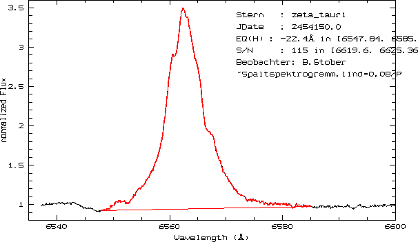

ich habe das Spektrum jetzt "geflippt" und nochmal ausgewertet unter zu Grundelegung der von mir an der Neonlampe gemessenen lindispers von 0.085 Angström/pixel (1P=6,8µm). Das das S/N halt nicht das sein kann, was wir bei gleich großen Fernrohren spaltlos bekommen ist das sigma doch recht groß.....Allerdings darf ich sagen, dass der Sensor (fast!) sicher ausschließlich Licht vom Stern sah und nichts Anderes.....
Ich schicke Dir auch die *.CSV. Wenn Du Lust hast kannst Du ja mal selbst gucken......Das Auflösungsvermögen scheint groß zu sein.....so um die 11.000......für mich ein riesiger Sprung, obwohl ich das noch gar nicht nutzen kann...:-)

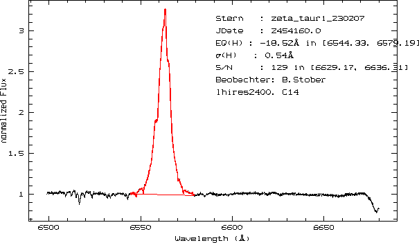

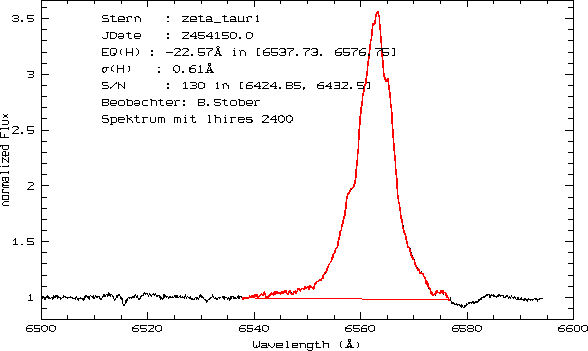

heute abend konnte ich zum ersten Mal den lhires mit dem 2400er Gitter und dem C14 einsetzen. Ich habe 60sec lang 20 frames gewinnen können. Die ST4 hält den Stern ganz gut auf dem Spalt! Die EW ist deutlich niedriger als Ernst es angibt. Ich kann kaum erkennen, was ich da vielleicht falsch mache.....mache das ja nun auch nicht zum ersten Mal....;-))
(Wenn ich das Gitter noch ein wenig mehr verstelle, dann bekomme ich die He I doch noch gerade so auf den Chip.....beim nächsten Mal dann!) Leider kamen wieder Wolken!
Ich zeige es dennoch mal.
beste Grüße
2zet-tau_230207.gif [ 5.01 KiB | 23646 mal betrachtet ]

BeitragVerfasst: 25. Februar 2007, 17:17:22 PM
In einer eMail vom 23.02.2007 22:42:17 Westeuropäische Normalzeit schreibt Berthold Stober:
zunächst einmal ist das ein erstklassiges Spektrum. Der Einsatz des 2400er Gitters führt erwartungsgemäss zu einer besseren Auflösung. Dies ist u.a. an der etwas deutlicheren Ausprägung der roten und blauen Schulter im Halpha-Peak, verglichen mit meiner Aufnahme v. 15.2. zu erkennen, wenngleich dieser Gewinn an Auflösung auf Kosten eines etwas schlechteren S/N erreicht wird. Aber auch das ist mit 130 völlig i.O.
Das EW- Maximum von ca. 24-25 Angstr. um den 15.2. herum scheint zu deinem (8 Tage späteren) Aufnahmezeitpunkt vermutlich überschritten, so dass deine EW mit 18.5 Angstr. wohl schon eher den Abstieg repräsentiert.
Beste Grüsse,
Ernst

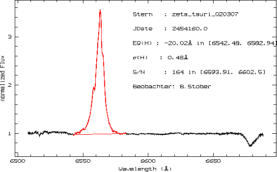

BeitragVerfasst: 03. März 2007, 23:10:02 PM

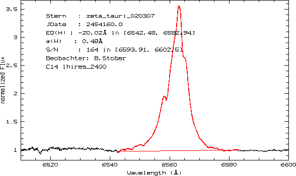

gestern abend durch eine Wolkenlücke......für 1 Stunde war der Himmer sehr durchsichtig......habe ich mit dem C14 und dem lhires mit dem 2400er Gitter dieses Spektrum gewonnen. Die Belichtung war 9 x 120 sec. Die Spaltweite war 0,03 mm.
Ich konnte nun das Gitter so stellen, dass doch noch - selbst bei dieser hohen Dispersion von 0,085 Angström/p ~ 12Angström/mm die Heliumlinie mit auf den Chip kam. So konnte ich nun auch mal an dem Spektrum direkt messen, wie groß die Lineardisperion ist. Die Messung ergab genau den gleichen Wert, den ich auch mit der Neonlampe bekomme.
.....das Schwierigste bei dem lhires in Kombination mit dem C14 ist fü mich a) den Stern auf den Spalt zu bringen und dann mit der ST4 und ihrem Minichip auf den Stern zu zielen.
Das NAchführen auf dem Spalt macht die Anlage erstaunlich fehlerarm, obwohl die Montierung eigentlich nach meiner Meinung damit überlastet sein dürfte.....
Beste Grüße
zeta_tau_020307.gif [ 4.54 KiB | 23595 mal betrachtet ]

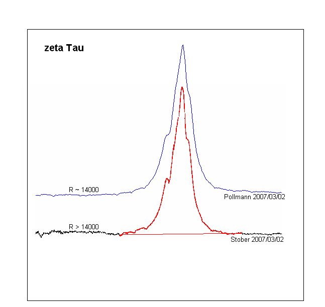

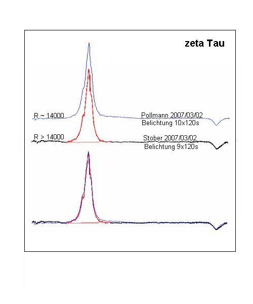

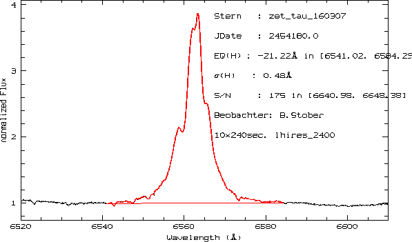

 Betreff des Beitrags: zeta tauri
BeitragVerfasst: 06. März 2007, 19:07:33 PM
In einer eMail vom 03.03.2007 22:12:48 Westeuropäische Normalzeit schreibt Berthold Stober:
auch in diesem Fall ist ein Vergleich der Spektren (bei nahezu gleicher Belichtung und gleichen Datums) zwischen unseren Spektrographen interessant (Anhang).
Dein Erstklassiges zeigt nun eindeutig die höhere Auflösung (an der blauseitigen Schulter), die nach meiner Einschätzung klar über 14000 liegt. Das verspricht künftig interessante Linienprofilergebnisse, besonders in der (derzeitigen) triple-peaked-Phase, worauf ich mich freue.
zetau2.jpg [ 29.88 KiB | 23564 mal betrachtet ]
zetau1.jpg [ 26.28 KiB | 23564 mal betrachtet ]

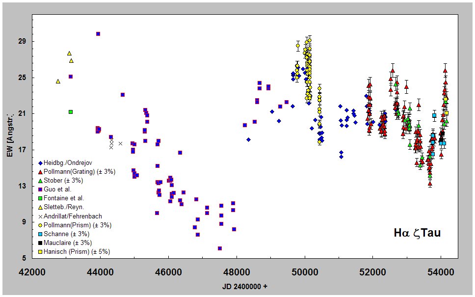

 Betreff des Beitrags: Zeta Tau
BeitragVerfasst: 06. März 2007, 19:07:47 PM

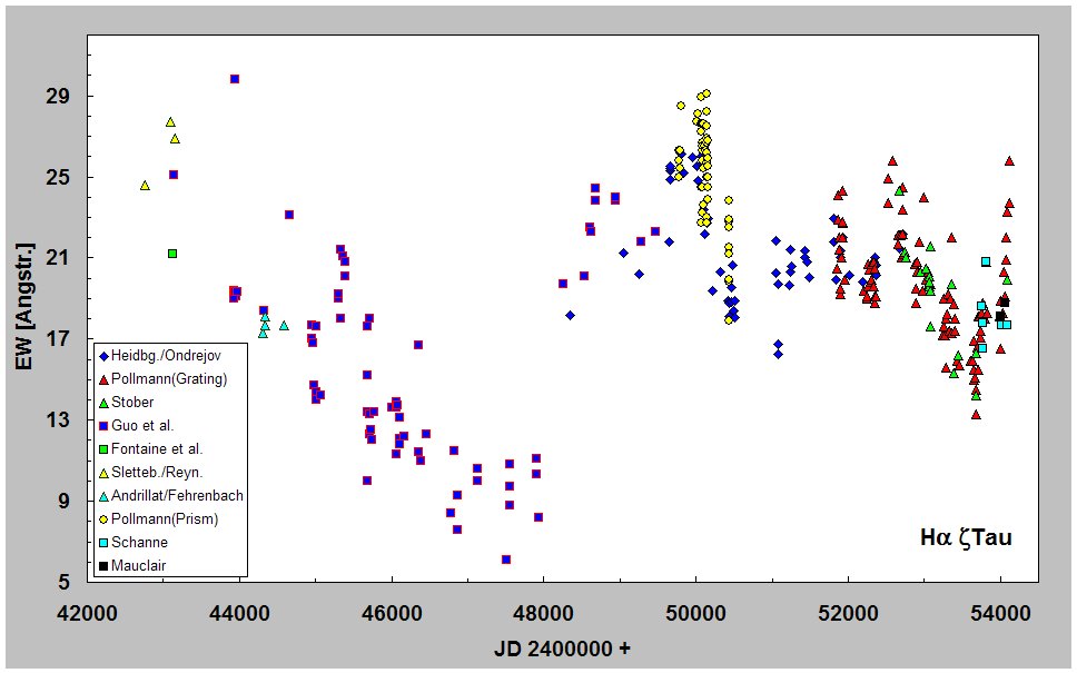

In einer eMail vom 06.03.2007 12:07:16 Westeuropäische Normalzeit schreibt Bernd Hanisch
Hallo Ernst,
bei der angegebenen Messunsicherheit handelt es sich lediglich um einen Schätzwert. Ich habe festgestellt, dass man beim Legen des Kontinuums und beim Setzen der Integrationsgrenzen im normierten Spektrum unterschiedlich verfahren kann. Dashalb habe ich dies 10 mal hintereinander gemacht und geschaut, bei welcher EW ich gelandet bin. Der Schwankungsbereich lag so um +/- 1 A. Mir ist natürlich klar, dass dies nicht die exakte Methode zur Fehlerbestimmung ist, zumal dies nicht die einzigen Fehlermöglichkeiten sind.
Hallo Bernd,
vielen Dank für die Erläuterung.
Dem entsprechend habe ich im Monitoring (siehe Anhang) deine beiden bisherigen Messungen mit einem Fehlerbalken von (+/-) 5% eingetragen.
Ich finde es äusserst erfreulich, dass durch die vielfältigen Beobachtungsbeiträge aus unseren Reihen, das Monitoring des EW-Verhaltens statistisch immer sicherer wird.
Ganz offensichtlich ist es uns diesmal in der triple-peaked-Phase gelungen, das EW-Maximum ziemlich genau erfasst zu haben.
Wenn wir in dieser Weise die nächsten Jahre durchhalten, werden wir gewiss einen achtenswerten Ergebnisfundus erarbeiten können.
Halpha.jpg [ 79.97 KiB | 22116 mal betrachtet ]

vielen Dank für die Meldung! Viel über 14.000 liegt das R von diesem Apparat aber nicht, kann man aber im Excelsheet nachrechnen. 15.000 jedenfalls hat das Ding auch mal wieder nicht.
Ernst

in der gleichen Nacht habe ich das im Anhang Befindliche erreicht!
2zet_tau_160307.gif [ 4.7 KiB | 23432 mal betrachtet ]
zet_tau_160307.gif [ 4.56 KiB | 23432 mal betrachtet ]
Die Übereinstimmung ist recht gut ! Meine Auflösung ist einen Tick besser. Aber daran müssen wir beide noch was verbessern (wir haben ja gestern darüber geredet, wie wir vorgehen müssen).

Hallo Lothar und Berthold!
Im Anhang findet ihr eine vergleichende Gegenüberstellung von Spektren des Sterns aufgenommen mit unserem unterschiedlichen Equipment.
Ich stelle fest: jetzt bin ich von euch beiden überholt worden :-(
Dennoch freue ich mich über die hohe Spektrenqualität, sie dokumentiert, mit welch hoher Ergebnisgüte wir künftig der professionellen Astronomie unter die Arme greifen (können).
Das Halpha-Monitoring im Anhang vermittelt einen Eindruck zur gegenwärtigen Ergebnissituation.

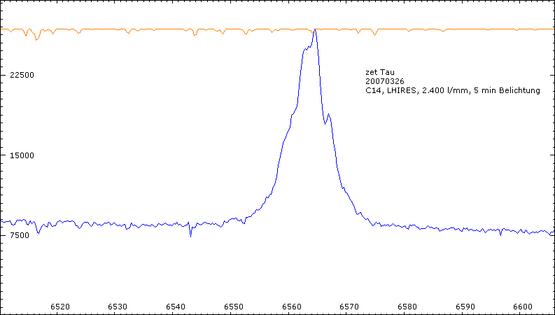

das letzte von mir gemessene Spektrum.
Orange die zur Identifizierung mit visspec eingeblendeten Wasserlinien.
Grüsse
zettau_19p93_5min1.png [ 6.15 KiB | 23192 mal betrachtet ]

Sehr seltsam, ich werde heute abend versuchen, die Heliumlinie von zeta tauri mit abzubilden, dann wird man ja sehen......
