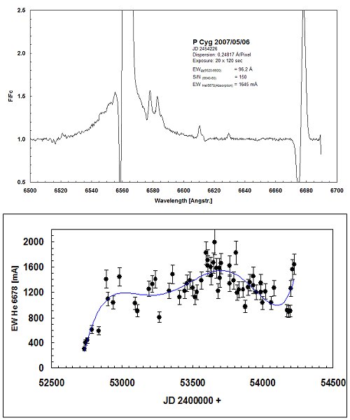

Hallo Liste!
Hat vielleicht jemand in den letzten Tagen P Cyg beobachtet?
Die blaue Absorptionskomponente von HeI6678 und die Halpha-Emission sind offenbar während der letzten Tage deutlich stärker geworden (siehe angehängte Abbildung).
Ich benötige unabhängige Beobachtung zur Bestätigung.
pcyg.jpg [ 46.41 KiB | 7075 mal betrachtet ]

Irgendwie hat die Beobachtung jetzt die ganz große Runde gemacht !
Bleibt also bitte dran.
Clear skies
Wolfgang

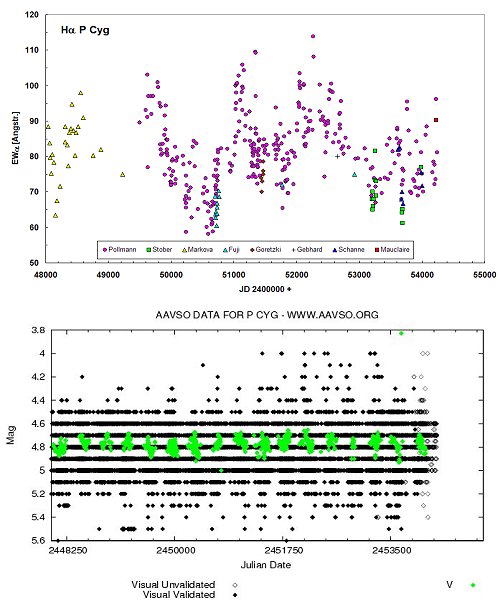

Hallo Liste!
Anlässlich einer Nachfrage aus den USA bezüglich meines in der Be-Star-Mailingliste veröffentlichten
P Cygni-Monitorings, möchte ich auch hier zwei Beobachtungsfakten zur Diskussion stellen:
Meinem bisherigen Halpha-Monitoring mit seinen enormen EW-Variationen von etwa 60 bis 120 Angstr. verbunden mit deutlichen Maxima bzw. Minima habe ich für die gleiche Zeitspanne visuelle AAVSO-Helligkeiten gegenübergestellt (siehe Anhang).
Wenngleich der AAVSO-Plot Helligkeitsvariationen von bis zu 1,5 mag ausweist, ist dennoch keinerlei Korrelation zum Verhalten der Halpha-EW zu erkennen, auch nicht die Spur einer Phasenverzögerung.
Man kann auf den ersten Blick den Eindruck bekommen, als dass die EW-Variationen durch andere Prozesse verursacht werden als die Helligkeitsvariationen.
Sind möglicherweise (ausschließlich) Änderungen in der Ionisierungstruktur des Windes für die EW-Variationen verantwortlich?
P_Cyg.jpg [ 70.93 KiB | 6970 mal betrachtet ]

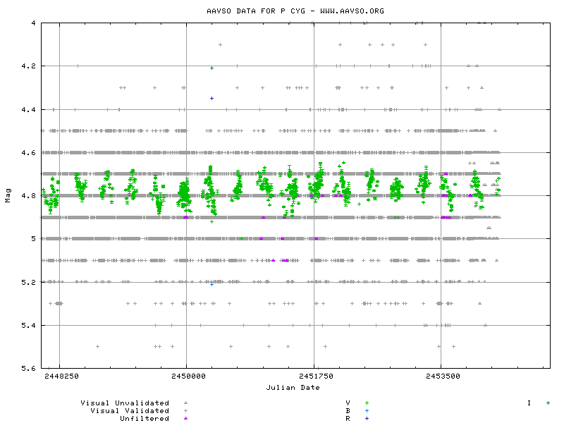

Hallo Ernst
Wie bist du an die vielen V Band Daten gekommen ?
Wie sah deine Abfrage dafür aus ?
Oder sind die grünen Punkte gemittelte visuelle Beobachtungen ?
Wenn ich eine Anfrage starte, dann bekom' ich nur wenige gefilterte Beobachtungen:
AAVSO LCG - P Cyg - 2448000-2455000 filtered obs
AAVSO LCG - P Cyg - 2448000-2455000 all obs
Da könnte man evt. höchstens einen Trend zur langsamen Steigerung der
Helligkeit ableiten.
Visuelle Daten haben natürlich nicht die Genauigkeit, um so geringfügige Verände-
rungen (wie hier wahrscheinlich benötigt wird) ermitteln zu können. Dazu sind die
visuellen Beobachter viel zu heterogen und im Fall von P Cyg sind die Vergleichs-
sterne farblich zu abweichend, um gute Ergebnisse liefern zu können. Dafür bräuchte
man einen fortgeschrittenen Beobachter wie Sebastian Otero, der eine spezielle
Technik anwendet und deutlich bessere Schätzungen als 1 dmag liefern kann.
Wenn sich die Veränderungen auf die H-Emissionen beschränken sind V Band Daten
auch nicht unbedingt ideal. Da wären B Band (Hbeta und Hgamma) und Rc Band
(Halpha) Daten wahrscheinlich geeigneter und aufschlußreicher.
Clear skies
Wolfgang

BeitragVerfasst: 01. Juni 2007, 10:42:39 AM
In einer eMail vom 01.06.2007 05:25:49 Westeuropäische Normalzeit schreibt wolfgang renz:
Hallo Wolfgang!
Es ist eben die Frage, ob "geringfügige" V-Helligkeitsänderungen (bei der Ursachenforschung der Halpha-EW-Variationen in meinem Plot) in Betracht zu ziehen sind. Das AAVSO-Band der V-Helligkeiten wird zwar schnell mit großer Streuung der Schätzwerte der Einzelbeobachter abgetan, was jedoch nicht ausschließt, dass diese Variationen doch einen höheren Wahrheitsgehalt besitzen als allgemein angenommen. Deshalb bin ich dagegen, vorschnell gemittelte Streuungen als relevanter anzusehen. Immerhin beträgt das "AAVSO-Streuband" nahezu 1,5mag.
Zur Diskussion gestellt sind hier ausschließlich die Halpha-EW-Variationen (6563 Angstr.) Von daher ist der Bezug zur V-Helligkeit (lambda = 5500 Angstr; delta lambda = 10 Angstr.) des AAVSO-Plots zunächst einmal naheliegend. Rc-Band-Helligkeiten v. PCyg sind mir nicht bekannt bzw. zugänglich.
BeitragVerfasst: 18. Juli 2007, 22:06:06 PM

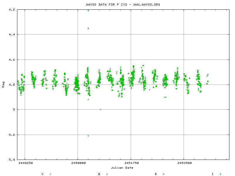

Hallo Ernst
Die AAVSO hat ihre PEP Beobachtungen wieder online.
Leider gibts nur V band Daten und keine B Band Daten, die auch sehr
interessant gewesen wären.
In den V Band Daten ist eine deutlich Periodizität von einem Bruchteil
von einem Jahr zu erkennen. Längerfristige Trends sind nur schwach
erkennbar.
Wenn ich die V Band Daten mit den EW-Werten vergleiche, dann kann ich
auf den ersten Blick nur eine schwache Korrelation erkennen, bei der
auf eine Schwächung der mittleren Jahreshelligkeit im V Band, eine Ab-
nahme der EW Werte im Abstand von 1-2 Jahren folgt.
