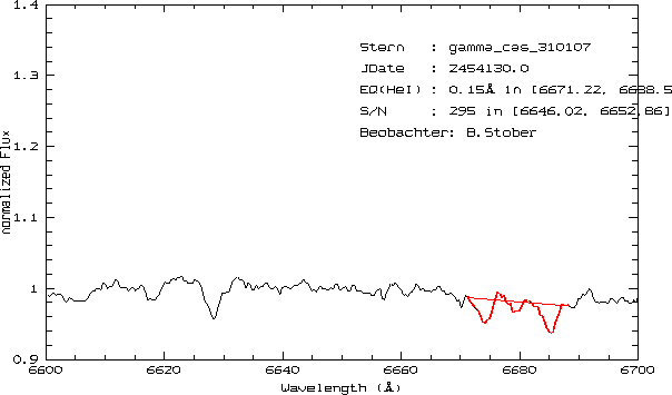

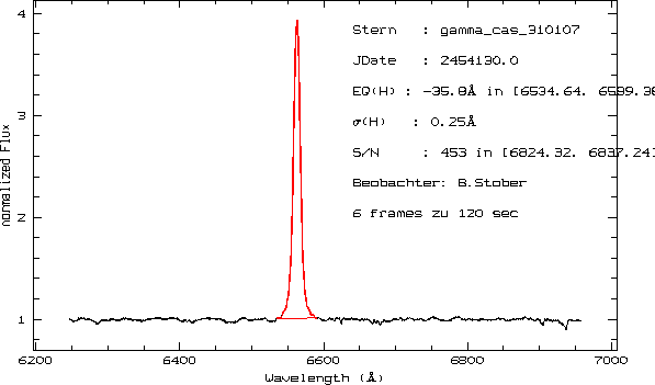

sicher noch weit weg von gut......aber:
durch ein paar Wolkenlücken konnte ich das hier gezeigte Spektrum mit dem lhires und einem 1200er Gitter an meinem Lichtenknecker 1:12/2560 gewinnen. Ich konnte nur 6 Spektren zu je 120 sec bekommen. Die EW erscheint mir hier zu groß....(warum, weiß ich nicht!) das Kontinuum dürfte eigentlich auch ruhiger sein. Für mich ist das Alles recht neu vielleicht ist das Trockenmittel auch nicht mehr ganz ausreichend......aber für's Erste zeigt sich, dass das tatsächlich sogar bei mir mit einem Spaltspktrographen zu gehen scheint.
na, endlich!!
beste Grüße
hegacas_310107.gif [ 4.28 KiB | 8149 mal betrachtet ]
gacass310107.gif [ 4.47 KiB | 8149 mal betrachtet ]
1gacas_nr.csv [165.8 KiB]
417-mal heruntergeladen

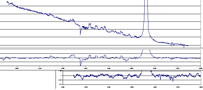

der Anfang ist gemacht. Du solltest dir aber noch einmal die Datenreduktion ansehen. Mir scheint, dass da noch etwas nicht so richtig stimmt.
Ich habe Deine Datei heruntergeladen und in Excel eine Grafik erstellt sowie zum Vergleich zwei weitere Spektren hinzu gefügt. Das oberste Spektrum entstammt einem Spektralkatalog (Quelle: Indo-U.S. Library of Coudé Feed Stellar SpectraNOAO), das mittlere Spektrum habe ich am 15.1.07 aufgenommen, das unterste in Dein Spektrum.
An Ernst und Lothar: der Bereich, den ich normiert habe scheint doch eine Reihe von langzeitstabilen Emissionen aufzuweisen.
Liebe Grüße
Roland

Hallo Roland,
danke für Deine Mühe. Ist schon klar, dass das so noch nichts ist vor Allem geht das spaltlos mit viel geringerem Aufwand weit besser. Der Stern wurde in diesem Fall nochmal per Hand über webcam "nachgeführt". Da hat man nur eine Orientierung in Deklination. (Stern auf dem Spalt oder nicht) In RA hat man aber keinen Anhalt, ob der STern auf der Stelle bleibt oder nicht. Und so sind die 6 Spektren zum Teil unnötig verbreitert und "springen" von frame zu frame auf dem Chip rum. Das macht das Alles sicher nicht genauer. Die Datenreduktion wird mit dem midasscript von Günter Gebhard durchgeführt. Die Methode ist dort klar defineirt und beschrieben und ist sicher in sich schlüssig und richtig, zumal sich das Verfahren bei hunderten von anderen Spektren ausgezeichnet bewährt hat.
Aber.....
wenn Du möchtest, schicke ich Dir gerne die 6 Rohspektren......dann könntest Du vielleicht mal selber sehen? (Die Dateien sind aber nicht ganz klein!!)
herzlicher Gruß

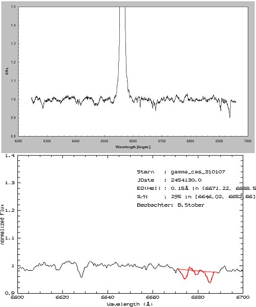

drei Fragen habe ich zu diesem Spektrum:
1. Wie kann es sein, dass dein unteres Spektrum im HeI6678-Bereich so ganz anders aussieht als das obere Übersichtsspektrum (siehe Anhang)?
2. Ist das Spektrum des He-Bereichs gesondert "nachnormiert" worden?
3. Hast du die Halpha-EW im vereinbarten Intervall 6530-6600 A gemessen (meine Ausrechnung ergibt 36,7 A) ?
Das habe ich schon versucht zu erklären in der Mail an Roland
nein, nur das S/N wurde wo anders gemessen.
Nein, daran habe ich in der Eile nicht gedacht, das Integrationsintervall ist aber im label angegeben.

könntest du die He6678-EW einmal nach Roland´s Skizze im Anhang berechnen?

ich habe mal Auschnitte aus vier Spektren dargestellt (die zeitliche Reihenfolge allerdings von unten nach oben). Teilweise erscheinen bestimmte Abschnitte recht gut aufgelöst, andere sind völlig verformt. Dann in den oberen beiden Aufnahmen rechts von der Halha-Linie die Einsenkungen, die dann auf den unteren Aufnahmen wieder verschwunden sind - so ähnliches habe ich schon bei mir beobachtet, wenn der Chip nicht gut getrocknet ist und sich teilweise eine dünne Eisschicht bildet.
Roland

pflichte Roland bei. Wahrscheinlich Eis. Trockenmittel erneuern!
