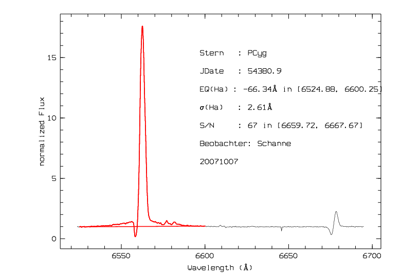

ein Messergebnis vom 07/10/2007 an PCyg, 23.30 MESZ:
C14, Lhires, 2400 g/mm, Nova 1602E, 2x2 binning, -30°C, 6x100s Belichtung, 0,227 A/Pix (18um/Pix).
EW = - 66,3 A, sigma = 2,6 A, S/N ca. 70

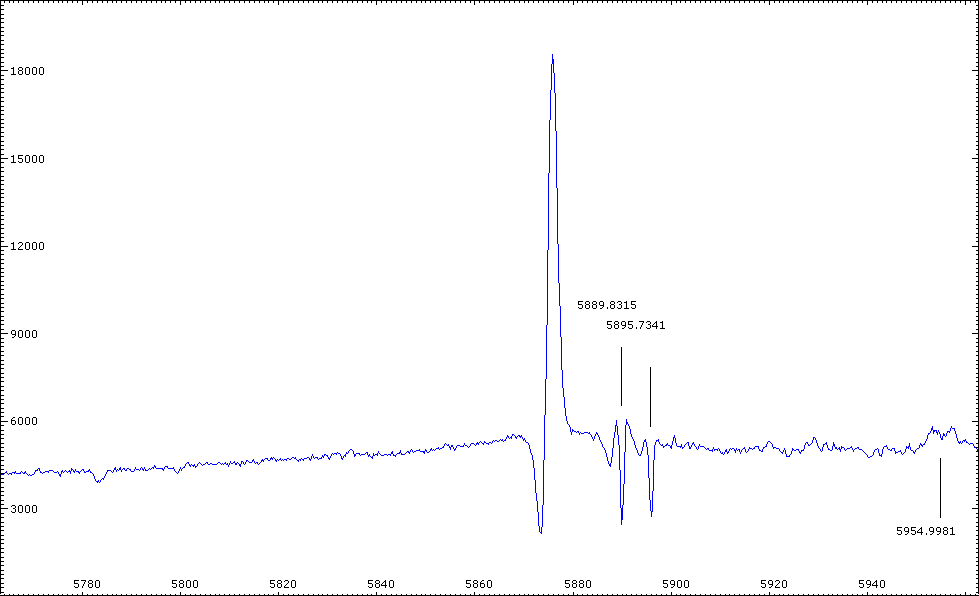

Nachfolgend einige Ergebnisse aus anderen Spektralbereichen (gemessen am 07/10/2007).
Das erste Bild zeigt das Spektrum im Bereich des Na-Dubletts (die beiden scharfen interstellaren Linien bei 6890 und 5896 A). Links daneben die HeI-Linie bei 5876 A, welche in Emission mit ausgeprägtem PCyg-Profil ist. Ganz rechts eine doppelgipflige breite Emission, wahrscheinlich Fe.
Frage an Otmar: Wie ist das eigenartige Profil der Na5890 zu interpretieren? Die sieht fast so aus, als wäre da eine breite Absorption, in die eine zentrale Emission eingelagert ist, aus der wiederum die scharfe (interstellare?) zentrale Absorption herausgeschnitten ist.

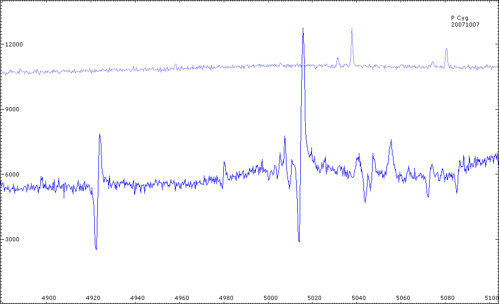

Das zweite Bild zeigt den Bereich um 5000A, hier finden sich viele Linien. Meine Interpretation (die nicht richtig sein muss):
HeI-Linien in Emission mit P Cyg-Profil: 4921,9, 5015,7 5047,7
Si in Emission: 5056,0
Cr in Absorption 5072,7 (?)
Ti in Emission mit P Cyg-Profil: 4981,7
Ti in Emission: 5039,9
Ti in Absorption: 5009,7 5043,6 5085,3
Leider habe ich bei dieser Aufnahme gerade die Hbeta-Linie bei 4861A verpasst.
Wahrscheinlich sind auch noch in anderen Spektralbereichen auffällige Linien zu finden. Ich werde bei nächster Gelegenheit den gesamten mir zugänglichen Spektralbereich durchmessen und mit dem P Cyg-Linienatlas von Markova und Zamanov (A&S, 114, 499-508 (1995)) vergleichen.

Es gibt in den NaI-Linien von P Cygni auf jeden Fall eine breite
Absorption, sowie mehrere scharfe interstellare Absorptionen. Die breite
Absorption ist wohl teilweise zirkumstellaren Ursprungs. Die Emission
dagegen ist vermutlich gar keine NaI-Linie, sondern CII. Ansonsten wäre
es schwer zu erklären, warum die Emission nur bei einer Komponente des
Dubletts auftritt. Das ist z.B. hier:
Title: Electron scattering in the expanding atmosphere of P Cygni
Authors: Bernat, A. P. & Lambert, D. L.
Journal: Astronomical Society of the Pacific, Publications, vol. 90,
Oct.-Nov. 1978, p. 520-525.
näher ausgeführt.
