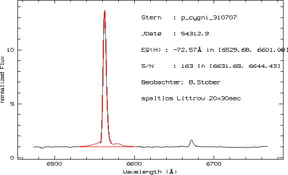

Hallo Ernst und Lothar, hallo Liste
es ging kürzlich um die EW Messungen bei P cygni. Lothar hatte weit geringere Werte als Ernst. Meine Nova 3200 ist beim Fischer und so schnell, wie der wohl könnte, wenn er nur wollte macht der halt doch nicht mit der Reparatur....:-( Nun, wie dem auch sei, ich habe meinen selber gebauten spaltlos Littrow mit der St7 wieder rausgekramt und mich an pcygni mal damit wieder versucht.....ich habe jetzt nicht nachgesehen, was genau Ihr so gemessen habt.....mal sehen. Bei den Spektren fehlt die blauseitige Absorption. Vielleicht ist das Auflösungsvermögen zu klein oder es ist nicht recht genau scharf gestellt....ist nicht so einfach.....
habe das Gerät auch bei WR140 eingesetzt, aber da sind 20 cm Öffnung einfach zu wenig. Mein erstes Spektrum von diesem Stern wurde damals mit dem Newton 1:4/1200 gemacht......das ist halt schon was Anderes! Außerdem ist die ST7 nicht so blauempfindlich wie die Nova 3200.......
naja, habe nur etwas rumgespielt, vielleicht interessiert es Euch ein wenig.....? Wenn ich die Nova wieder habe mache ich wieder was Gescheihtes
Ernst, welcher der helelren Sterne ist den jetzt besonders interessant?
beste Grüße
 Betreff des Beitrags: pcygni
BeitragVerfasst: 07. August 2007, 22:02:06 PM
habe versehentlich vergessen das Spektrum anzuhängen.......hier ist es nun!
p_cygni_310707.gif [ 4.24 KiB | 13930 mal betrachtet ]

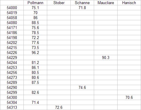

Hallo Ernst,
ich hatte dir vor ein paar Wochen meine Originalaufnahmen geschickt und dich gebeten, diese doch mit deiner Auswertemethode zu reduzieren. Welche EW hattest du denn mit meinen Aufnahmen gefunden? Da Bertholds EW nahe bei meiner damals gemessenen liegt, würde mich jetzt schon interessieren, ob damals die Diskrepanz auf Auswertungsunterschieden beruht oder tatsächlich die EW innerhalb eines Tages um etwa 10 Angstr. abgefallen war.
deine Spektren habe ich nicht ausgewertet, da deine Zweitauswertung bereits zu gleichem Resultat wie beim Ersten Mal geführt hat. Dererlei Vergleichsuntersuchungen haben wir bereits x-Mal in der Vergangenheit durchexerziert und sind dabei zu der Erkenntnis gelangt, dass unsere unterschiedlichen Prozeduren nahzu zu identischen Ergebnissen führen unter der Voraussetzung, dass die Konvention des vereinbarten Integrationsbereiches eingehalten wird.
Ich behaupte somit heute, dass wir inzwischen einen Zuverlässigkeitsstandard erreicht haben, der es uns erlaubt, nicht immer wieder bei jeder solcher Gelegenheiten, die berechneten Ergebnisse in Zweifel zu ziehen, und bin darum sehr sicher, dass die derzeitigen EW-Fluktuationen in P Cyg real sind.
Ganz ähnlich kann auch ein EW-Vergleich mit Bernd´s Messung v. 54300 (EW= 70,6) zu meiner v. 54299 (EW= 82,6) und 54304 (EW=71,4) gesehen werden.
Der Übersichtlichkeit wegen hier die letzten Messungen:

Hallo Ernst,
ich finde so was interessant, zwar vielleicht nur für mich, weil es hilft zu seinen Messungen Vertrauen zu erneuern.....
beste Grüße
BeitragVerfasst: 09. August 2007, 10:41:48 AM
Hallo Ernst,
danke für die Antwort und die interessante vergleichende Aufstellung.
Ich bin eben der guten alten naturwissenschaftlichen Tradtion verhaftet, bei Messwertdiskrepanzen sofort hellhörig (mißtrauisch) zu werden.
Lieber Gruss
BeitragVerfasst: 09. August 2007, 16:31:01 PM
Hallo ihr Lieben!
Ich möchte mich als Unbeteiligter ungern einmischen, doch mir fällt auf, dass ihr nie die Fehlerbalken eurer Messungen angebt. Daher kann ich Aussagen wie „EW nahe bei meiner damals“ oder „Stimmt insofern ganz gut überein“ nicht einordnen. Ich weiß nicht, ob ich etwas verpasst habe, doch in der Liste von Ernst wurden nur zwei Spektren in ein und derselben Nacht aufgenommen: JD = XXX – 54000 Pollmann: 75.1 und Schanne: 71.8.
Meine Unklarheit lautet: Sind Unterschiede von rund 5% wirklich zu erwarten? Innerhalb welchen Zeitraums wurden diese beiden Spektren aufgenommen?
Dazu überlege ich, dass die Signale in Lichtgeschwindigkeit übertragen werden. Innerhalb einer Nacht (sagen wir 8 Stunden) werden also Signale von Regionen ausgesendet, die maximal 60 AU auseinander sind wenn die Veränderungen symmetrisch sind (sind sie das?).
Sagen wir mal, P-Cyg hat 8 Sonnendurchmesser und die Scheibe hat typischerweise 20 Sternradien, dann sprechen wir von grob 1600 AU.
Damit ist mir unklar, woher 5% reale Variabilität innerhalb von 8 Stunden herkommen sollen. Mache ich da was falsch?
Gruss, Thomas
