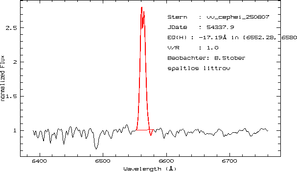

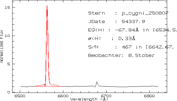

Hallo Ernst und Liste,
hier ggf. für Dein Monitoring die beiden Spektren. Sie wurden mit meinem 1:4/150 spaltlos-littrow und dem LK 1:4/770mm gemacht. Die Ausbeute dieses Jahr war ja bislang recht dürftig.....auch eine Folge des ja nun weniger und weniger bestrittenen Klimawandels.......
beste Grüße
p_cygni_250807.gif [ 4.72 KiB | 11042 mal betrachtet ]
VVcep_250807.gif [ 4.7 KiB | 11042 mal betrachtet ]

BeitragVerfasst: 03. September 2007, 20:18:03 PM
herzlichen Dank für deine Messungen, ich werde sie in´s Monitoring aufnehmen.
Beste Grüße,
Ernst
