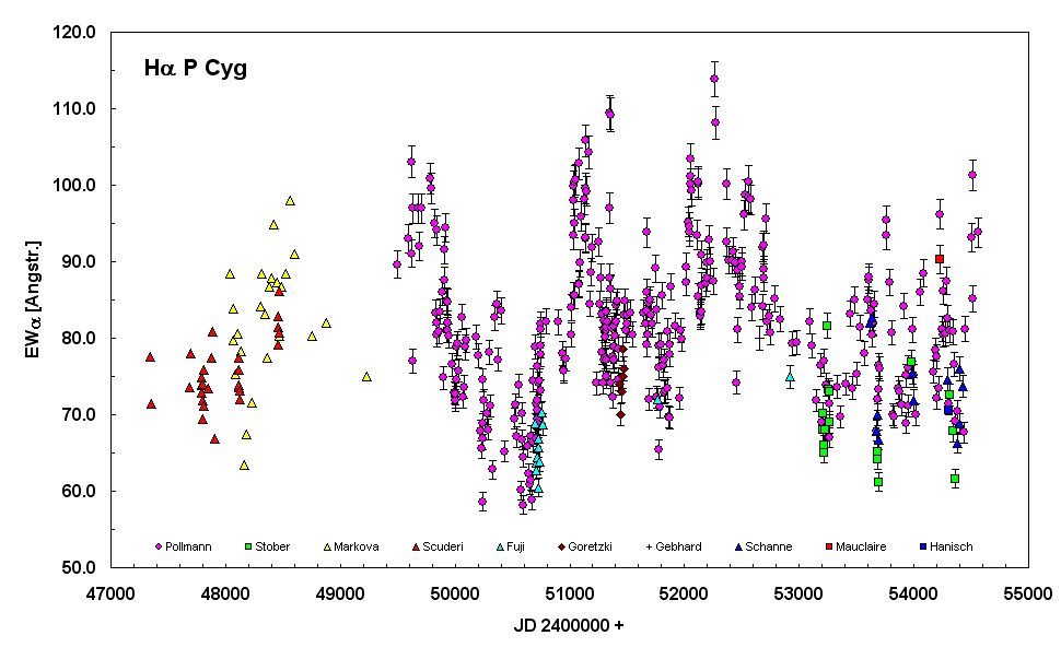

Hallo Lothar, Otmar, Berthold und Bernd!
Wir hatten ja anlässlich der Tagung ein P Cyg-Projektgespräch in´s Auge gefasst.
Gäbe es eurerseits Vorschläge, wann und in welchem Rahmen wir das abhalten wollen?
Davon mal abgesehen hat der Stern in den letzten Wochen ein stattliches Halpha-EW-Maximum durchlaufen (siehe Anhang), wogegen die EW der He6678-Absorption und Emission dabei weitgehend auf gleichem Niveau blieb, wie überhaupt zwischen der Halpha-EW und der He6678-EW(Absorption) in meinem mehrjährigen Monitoring keinerlei Korrelation festgestellt werden kann.
Ernst
Halpha_P_Cyg.jpg [ 98.32 KiB | 5995 mal betrachtet ]
